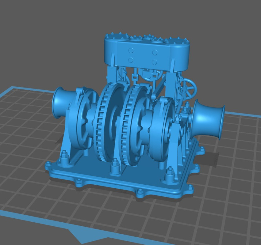

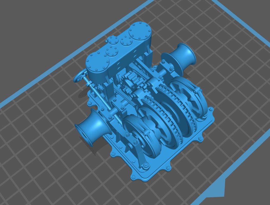

J'ai ce modele de guindeau à vapeur de cette époque en magasin si tu veux, il suffit que je l'imprime à la bonne échelle.
J'ai les stoppeurs de chaines d'ancres qui vont avec également.
Pour les manches à air, je peux t'en imprimer également. Il me faut le diamètre de la base du tube et la hauteur souhaitée.

Bonsoir Iceman
C’est sur que ton guindeau a une autre gueule que le mien.
Pour les dimensions l’échelle du bateau est 1/30ou 1/33 . J’ai percé le pont avec 12 mm d’entraxe  des chaînes .
J’ai percé également le support du guindeau pour le passage des chaînes.
Ton guindeau est magnifique et je te remercie de ta proposition , j’ai fait des traces de rouille et autre pour le vieillir.
Je vais rester sur celui-là qui est assez cohérent avec le treuil de pêche soit assez basique .
Pour les manches à air j’en ai plusieurs à tester et en regardant les infos de Barnouic leur présence reste à décider.
