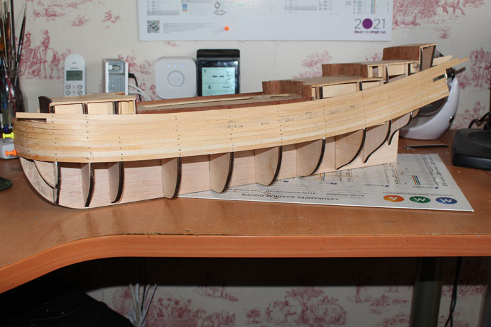

 voila ou j en suis mais ca va pas trop vite suite  car grosse blessure  a un pouce avec un cutter
le probleme c est que les baquettes couleur acajou son tres dur donc pas possible de mettre un clou

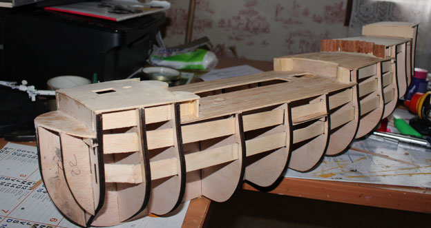

voila ce qu il y a dans la boite
4 plants coque 2 mats voiles
le bois bien sur et le beau manuel et en papier glacé plus accastillages
HMS Prince 1670 (Constructo 1/61°) Manuel10
HMS Prince 1670 (Constructo 1/61°) Acca10

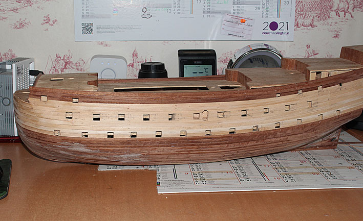

bonjour
voila ou j en suis le premier bordé fini j ai voulu commencer la deuxième mais comment coller avec Zap-A-GAP sur le bois la colle rentre dans le bois mais colle pas sauf mes doigts
alors commence faire la deuxième bordé car pas de clou donc colle rapide

Bonjour michel il faut lui faire une peu de bébé d'abord. Les lattes de second doivent être posées sur une surface lisse. Elles sont fines on peut leurs de gros ponçage ensuite
Je connais pas cette colle ..je le fais à la colle à bois

j ai deja poncé
je voie pour trouver un colle de contact
car il faut que la baquette soit de suit collé car faut épouser la coque  avec des baquettes de 0.5mm
il y a aussi un problème avec la notice pas facile de les suivre avec des photos (belle)mais pas possible de faire idem les plants surtout coque la aussi c est pas facile a suivre
enfin c est pas mon premier je fait comme je le sens

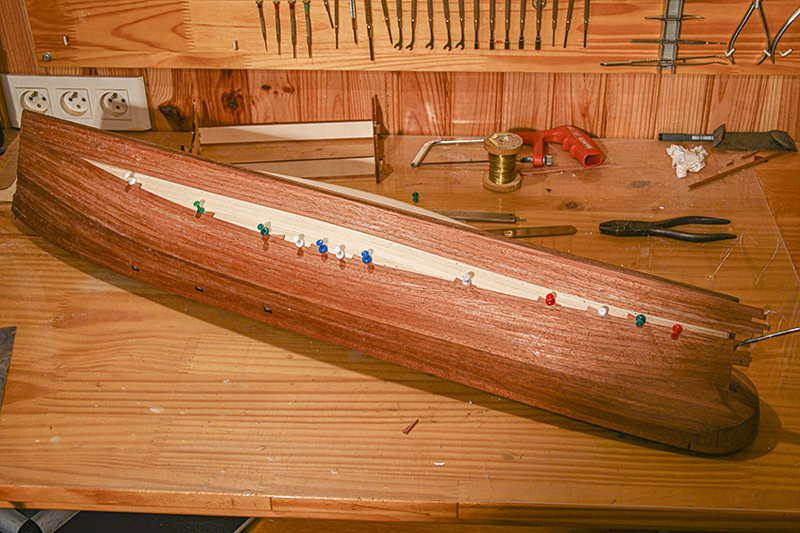

Bonsoir Michel,
En ce qui me concerne, j'ai posé le deuxième bordé de mon CS en utilisant de la colle bois à prise rapide et en tenant les virures avec des punaises plantées dans le premier bordé
HMS Prince 1670 (Constructo 1/61°) Cutty180
HMS Prince 1670 (Constructo 1/61°) Cutty181
J'ai tenu la virure en cours de pose avec ces punaises et bloquée contre la virure précédente grâce à un des coins . Ca a bien marché
Amicalement Georges

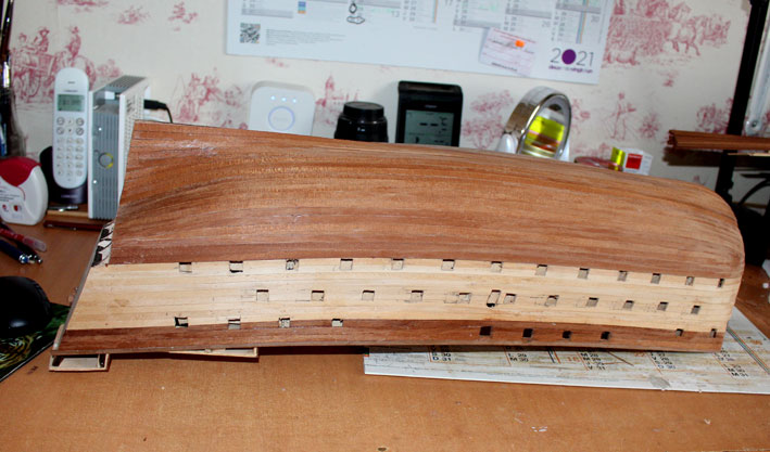

bonsoir
la juste un coté sur le bois gendre acajou
j ai fait le double bordé en deux fois
la moitie avec colle blanche a prise rapide du milieu vers le haut
et apres avec colle de contact neoprene (gel)du milieu vers la quille
avec la neoprene cela va plus vite et moins de trace de colle
il aurai ete mieux en liquide
maintenat l autre cote et apres les parties bois claire

Le résultat à l'air super. IL suffisait de se lancer pour réussir, après, le choix colle blanche ou néoprène est juste une question de feeling personnel.
Bonne continuation

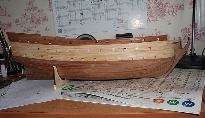

bonjour
voila l avancée
pas facile avec le plant pas terrible et les photo de l aide
la bâbord

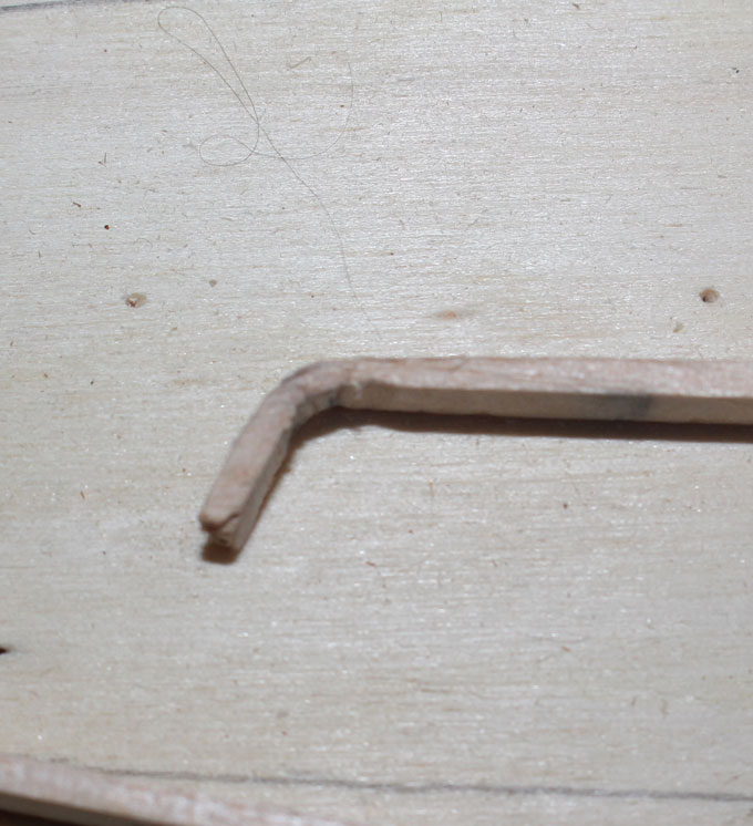

il faut faire cela pour les rambardes
HMS Prince 1670 (Constructo 1/61°) Rambar10
j ai trouve ce système
HMS Prince 1670 (Constructo 1/61°) Rambar13
ca donne cela apres juste a ajuster
HMS Prince 1670 (Constructo 1/61°) Rambar14
Bonjour Michel,
Pour améliorer ton système et obtenir une plus belle courbe voici une méthode que j'ai vue sur une vidéo youtube américaine dont j'ai perdu la référence, hélas. Je l'ai essayée et ça donne de très bons résultats :
Envelopper bien serrée ta baguette dans une serviette de table en coton gorgée d'eau.
Faire "cuire" l'ensemble 10mn au micro-onde.
A la fin (avec des gants), dégager le bois qui doit être très chaud, très humide et flexible.
Appliquer ta méthode pour la courbure et laisser sécher une journée.

merci
j ai essaye mais je casse de trop donc je vais faire a ma maniere

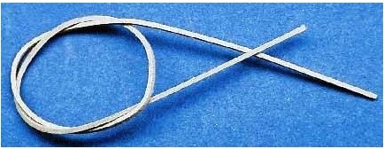

Sinon, pour tes lisses, tu as aussi cette solution : https://www.rocrimodellismo.com/fr/recherche?controller=search&s=Listello+faggio+evaporato+flessibile
HMS Prince 1670 (Constructo 1/61°) Listel10
Il s'agit de baguettes de bois à l'apparence classique tilleul, mais traitées pour être totalement flexibles et élastiques.
J'en ai utilisé plusieurs fois pour faire les lisses supérieures du Victory par exemple.
J'ai aussi fait le cadre en bois (et non en laiton comme le préconise le kit Amati) de l'habitacle du nouveau Blériot XI en contruction.
C'est absolument magique !
Pas de trempage en eau ou alcool, pas de fer à cintrer, ça se ponce très bien !
Toute une gamme d'épaisseurs possibles.
Voilà, voilà... Produit peu connu, mais franchement utile dans ton cas ! sourire

merci
j ai été voire c est très bien je voie pour en avoir
sinon une petite astuce fais avec les découpes pour cintrer des baquettes et la on a pas mal de choix de gabarie
HMS Prince 1670 (Constructo 1/61°) Astuse10

Il y'a plusieurs technique qui fonctionne ...
Attention au serre joint etc qui peuvent marquer le bois....
Sur un forêt chauffé avant ...ou plusieurs lamelles de bois très fines que l'on colle les unes sur les autres ..

bonjour
double bordés fini a bâbord
reste a ajuster les sabordes
HMS Prince 1670 (Constructo 1/61°) Coque210
HMS Prince 1670 (Constructo 1/61°) Coque312
