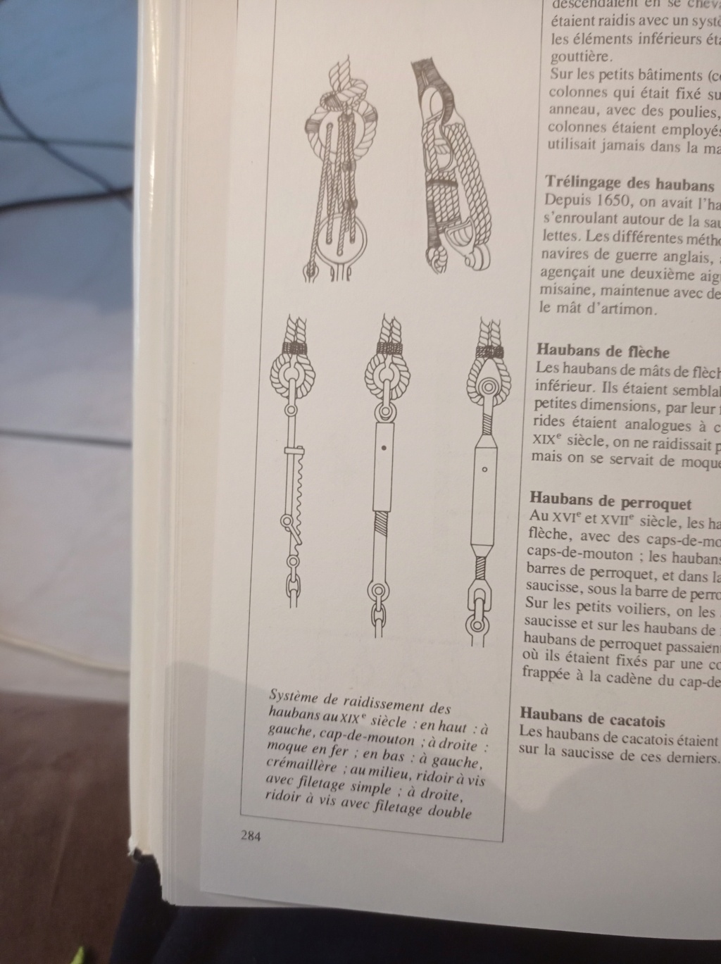

MessageSujet: Re: Où trouver des crémaillères de ridage haubans de La Belle Poule ?   Où trouver des crémaillères de ridage haubans de La Belle Poule ? EmptyDim 31 Oct 2021, 17:47
Salut Fred.
Ça vient tard mais au cas où, voici ce dessin tiré de la page 306 de l'encyclopédie du modélisme naval d'Orazio Curti :
Où trouver des crémaillères de ridage haubans de La Belle Poule ? Cremai10
Où trouver des crémaillères de ridage haubans de La Belle Poule ? Titani11
MessageSujet: Re: Où trouver des crémaillères de ridage haubans de La Belle Poule ?   Où trouver des crémaillères de ridage haubans de La Belle Poule ? EmptyDim 31 Oct 2021, 23:15
Bonsoir Yves !
Voilà exactement ce que j'espère représenter ! je n'ai pu trouver la trace de ces ridoirs que dans un traité de matelotage, sans description et sans croquis, je devais me baser sur une interprétation des photos de la maquette du musée ; Je pense que ces crémaillères n'ont été que l'intermédiaire entre les caps de moutons et les ridoirs dont le principe est encore d'actualité !
Évidemment ça va être un "petit" travail de créer ces crémaillères pour chaque hauban.... What a Face
Merci d'avoir pensé à moi avec ce croquis !! Bien
MessageSujet: Re: Où trouver des crémaillères de ridage haubans de La Belle Poule ?   Où trouver des crémaillères de ridage haubans de La Belle Poule ? EmptyLun 01 Nov 2021, 17:09
J'ai ça :
Où trouver des crémaillères de ridage haubans de La Belle Poule ? Img_2190
