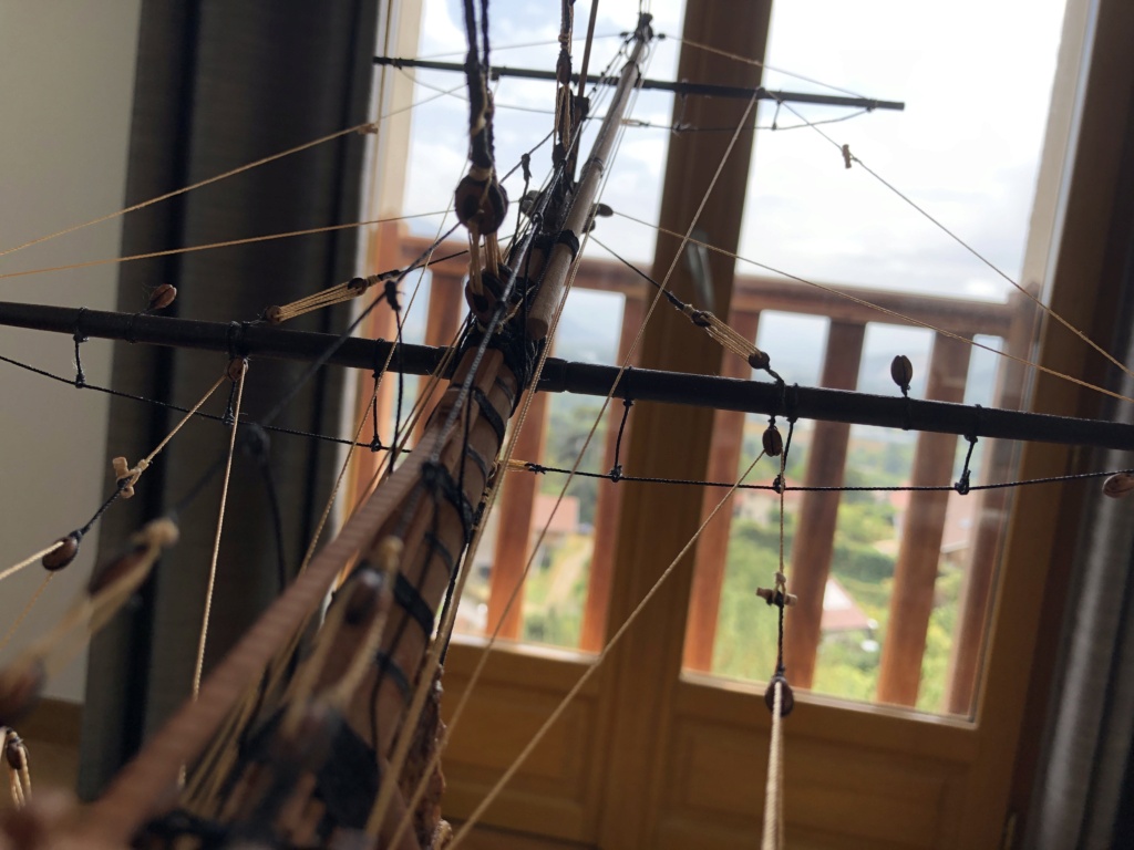

Oui c’est vrai que ce gréement est particulier, et qu’en absence de voiles on s’y perd un peu. Il faut imaginer les vergues de hunier, de perroquet et de cacatois positionnées plus hautes lorsque les voiles sont établies.
Les manœuvres qui passent dans les poulies sous les vergues , au milieu des vergues , sont des cargues points.
Les écoutes des voiles de perroquet servent de balancines au vergues de hunier.
Les écoutes de cacatois servent de balancines aux vergues de perroquet.

il me semblait que le bout du cordage est attaché un morceau de bois "chevillot" si j'ai bien compris qui va se bloquer dans la poulie.... enfin si j'ai bien compris sourire ???
Attention pierre à bien faire passer le cordage dans le bon trou.. par la réa imaginaire ou c'est une illusion d'optique peut être ?

J’ai pu corriger pour la petite poulie de cargue point. Par contre pour l’itaque c’est trop tard . Les deux autres sont correctement montées, mais pas celle ci.

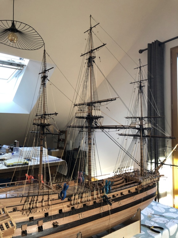

Cargues points, écoutes, balancines, moustache ça se précise sur les 3 mâts.
Prochaines étapes : civadière, contre civadière et corne d’artimon.
Encore pas mal de manœuvres à installer, dont les bras.

Merci Clément, ça avance mais il reste encore beaucoup à faire.
Du côté du Beaupré j’en vois le bout. J’ai même ajouté la corde à noeud qui sert de ligne de vie pour accéder à la pomme. Absente des plans du kit elle est présente sur la monographie.
Le réglage de la tension des manœuvres et des moustaches est très délicat, je m’y suis repris 6 fois, en démontant carrément certaines fois. Reste juste 4 bras à installer.
En observant les photos je vois encore une poulie mal montée, je corrigerai…
Pour la suite je vais retourner vers le mât d’artimon.

C’est une sorte d’anniversaire puisqu’il y a un an je recevais le kit du Bonhomme Richard. J’ai voulu marquer cette étape.
Voici donc d’abord un aperçu de l’ensemble.
