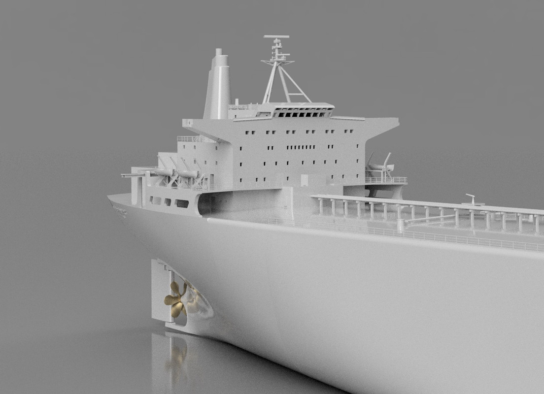

Toujours aussi précis notre Ami Pascal.
Jusqu’à la moindre petite barre de renfort !!
Magnifique !! heart eyes
Bien Amicalement.
Didier

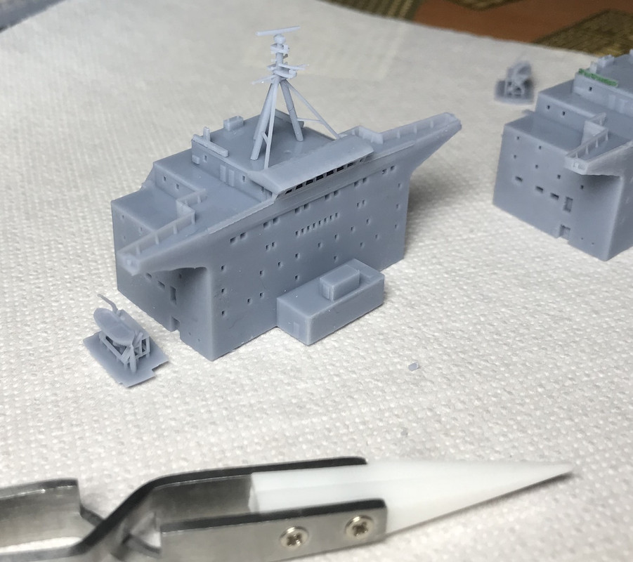

Merci Didier, et je me contiens à cause de l'échelle du navire!
Le chateau est chronophage avec ses sabords, portes etc. Un bon entrainement pour le pétrolier T2 qui en a deux de chateau et que je dois dessiner et imprimer pour le terminer..
Milles sabords! J'en peux plus! sourire

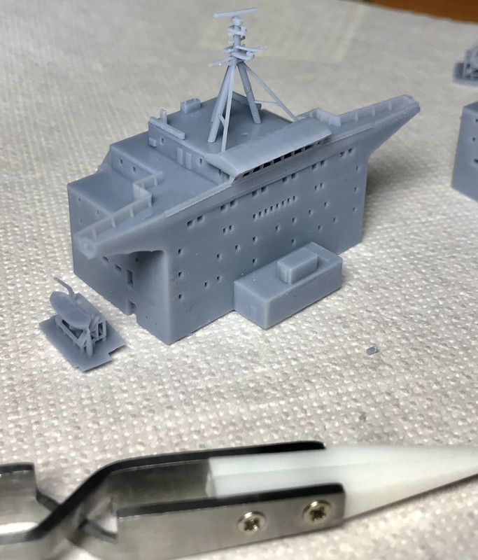

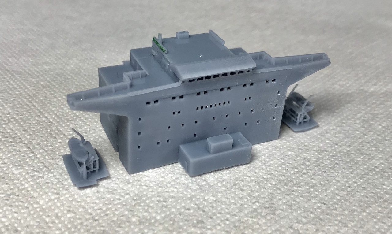

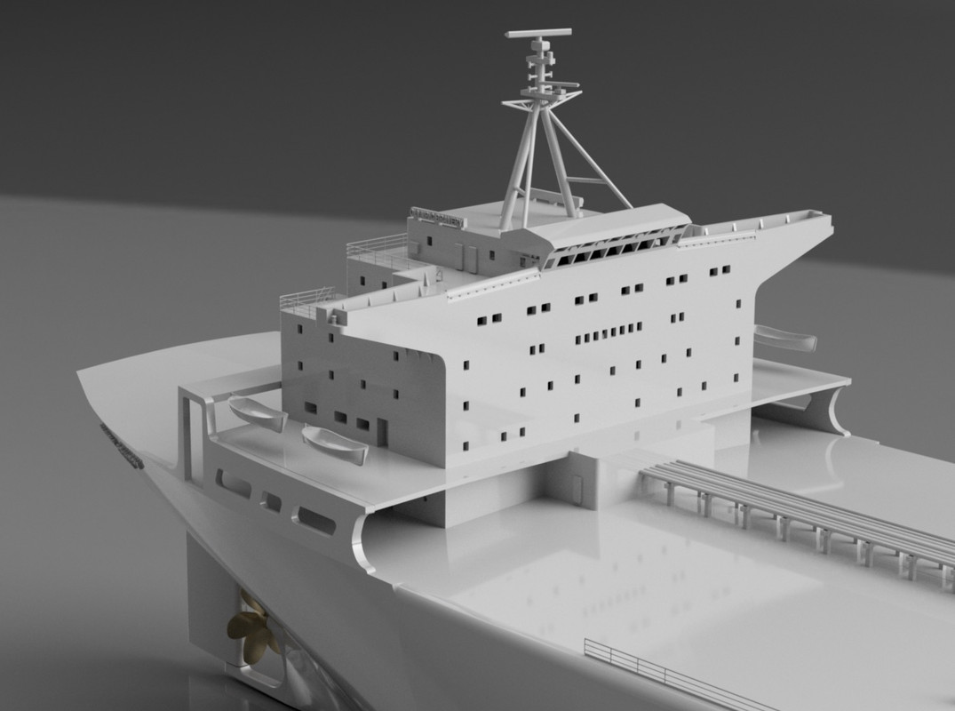

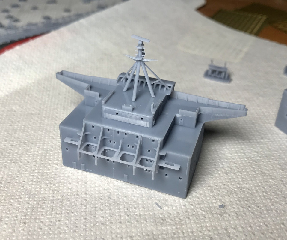

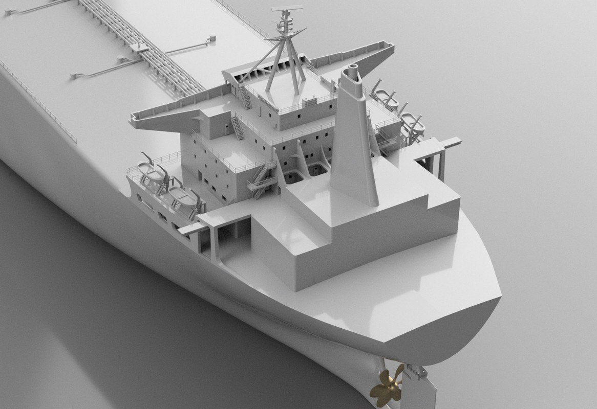

Aujourd'hui modifications du plans des escaliers à l'arrière du chateau, ce n'était pas la bonne configuration finale du navire. Des modifications ont été entreprises à Brest, probablement suite aux essais à la mer. 5 renforts ont été rajoutés entre le chateau et le bloc cheminée...
Les escaliers ont donc été déplacé vers les cotés. Les travaux de modification du mat ont donc aussi été effectué à Brest probablement. Toujours en cause des vibrations trop importantes pour cet ensemble de travaux.
Le navire à l'origine sorti des chantiers de Saint Nazaire.

A droite la config d'origine à gauche les modifs sur les escaliers pour pouvoir placer les renforts.
♣ Dio : Naufrage Olympic Bravery - Ouessant 1976 (Création 3D 1/700°) par Iceman29 ♣ - Page 5 Screenshot-2021-05-02-13-17-09-419
La version finale.

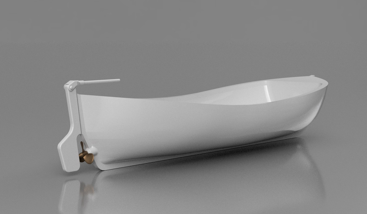

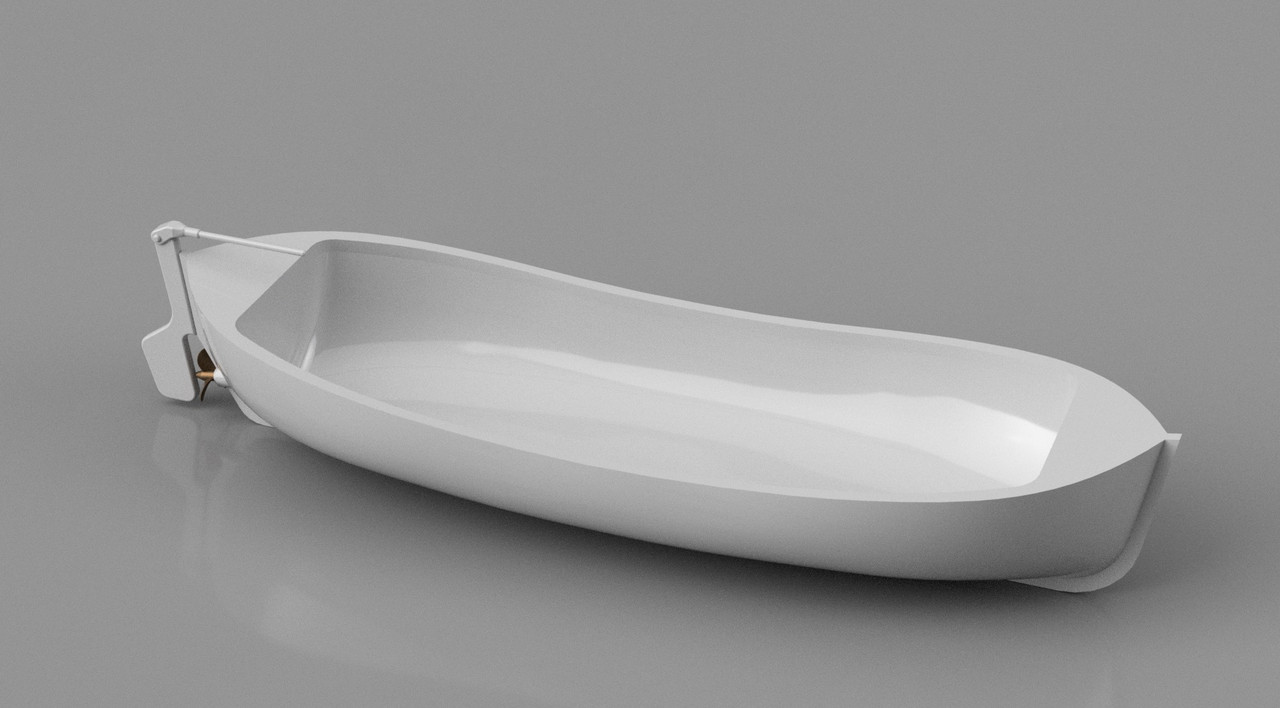

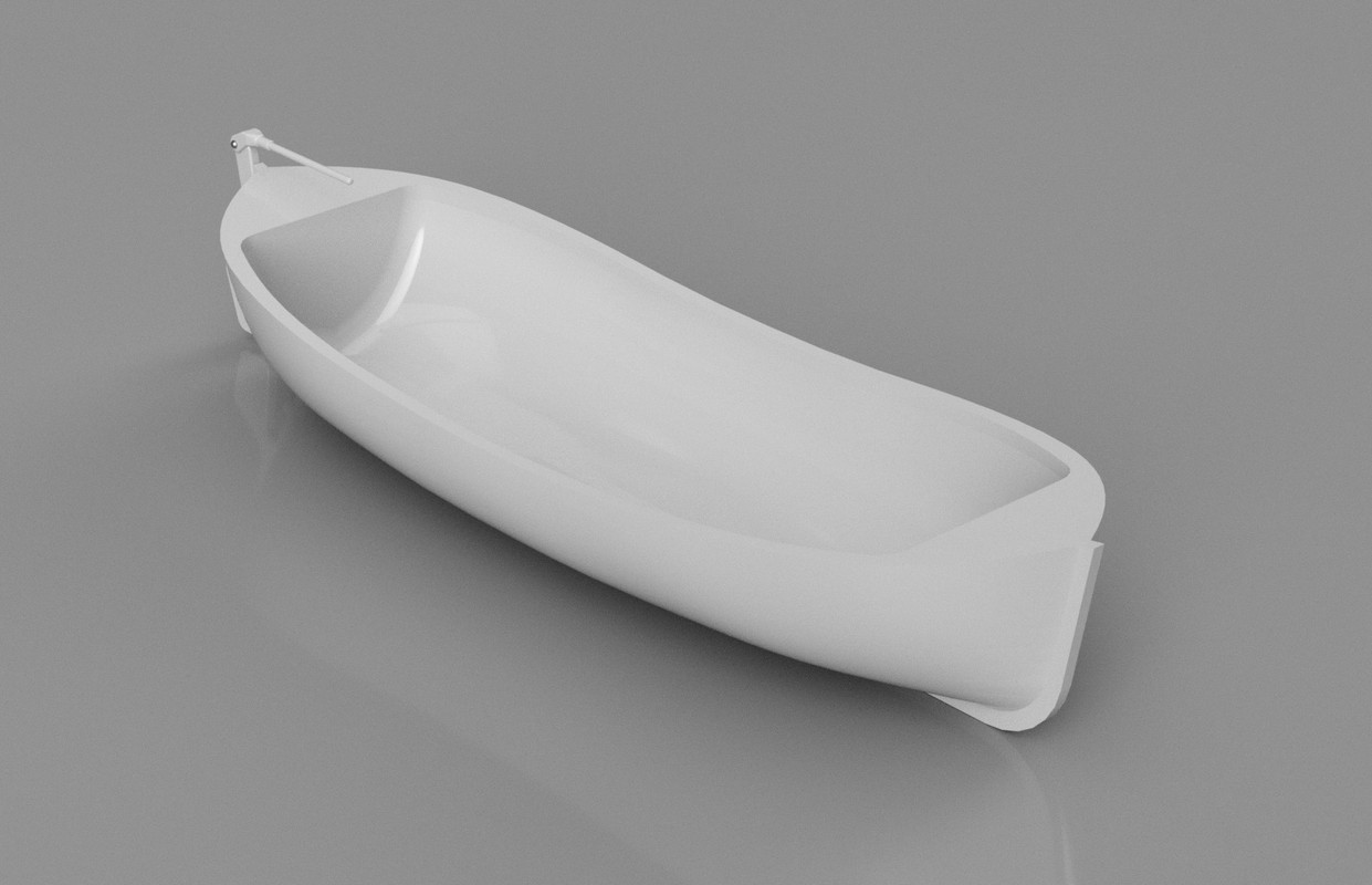

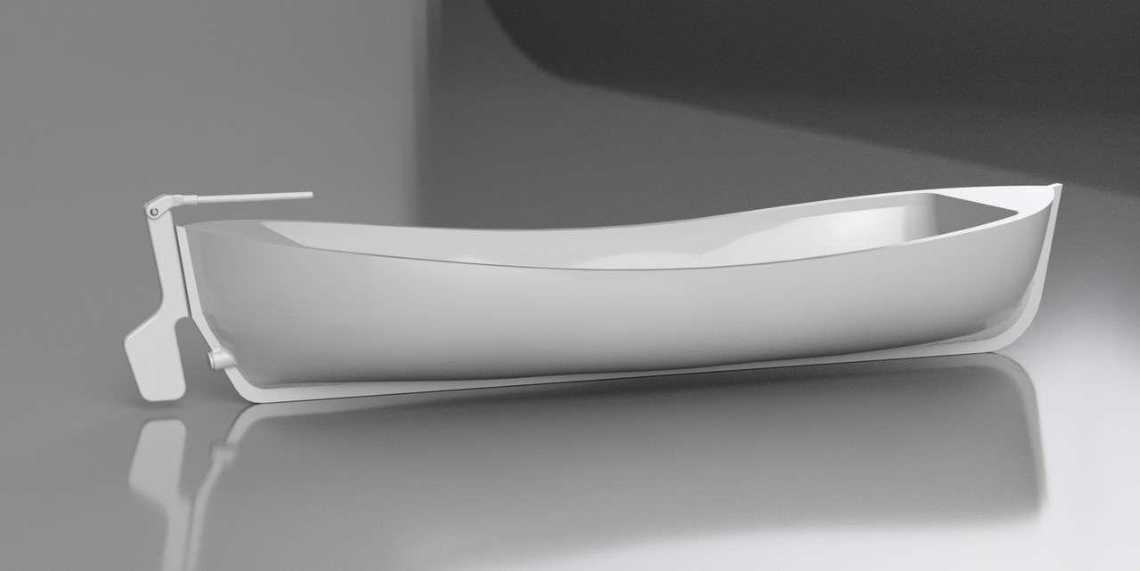

Je dessine ce canot au 1/200, mais je vais pouvoir le réduire au 1/700 facilement. Au 1/200 il me servira pour d'autres navires à venir de la même époque.
J'ai utilisé une autre méthode pour faire les formes 3D des embarcations de sauvetage. Dans le sens vertical, c'est plutôt concluant et rapide, à voir avec des coques plus complexes, rien n'est jamais gagné avec Fusion 360.
Ce sont ces lignes d'eau horizontales qui te permettent de faire des coques qui "filent" bien
A vouloir trop respecter les dessins des coupes verticales tes coques ne seront jamais lisses. En particulier sur la proue et la poupe.

Effectivement, à voir sur d'autres coques.
Je vais arrêter là pour le moment avec l'embarcation de sauvetage qui ne fera que 10 mm au 1/700. Je verrais plus tard pour la continuer, au 1/200, et peut être au 1/30 avec moult détails.
La forme typique des années 1970 est plutôt sympa. Souvent équipées de moteurs Lyster qu'on démarrait à la manivelle, on se prenait souvent de bon retour dans le bras ou le poignet  Rolling Eyes .
A l'heure actuelle les embarcations sont couvertes, étanches et sont équipées d'un démarreur électrique fort heureusement..

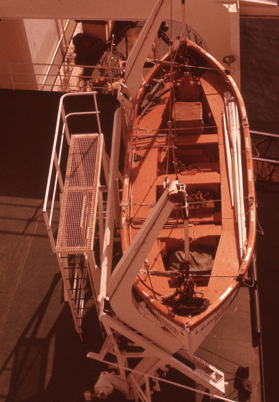

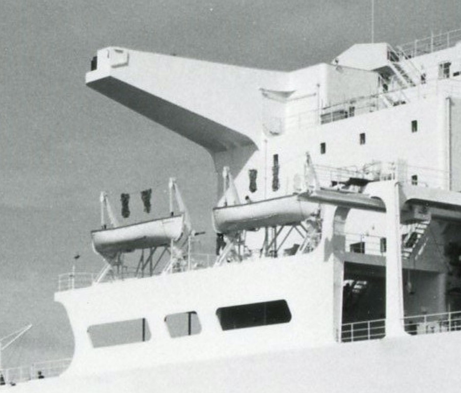

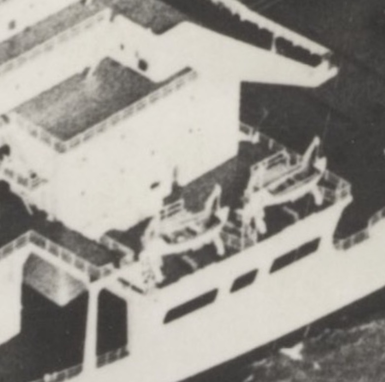

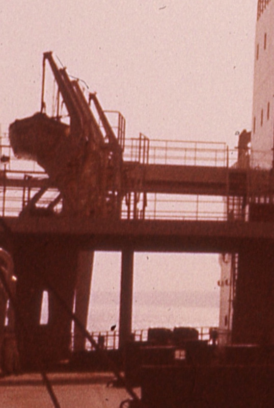

J'ai quelques photos des bossoirs.

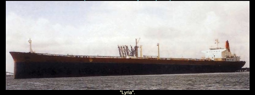

Ici c'est des photos de son sister ship Alexander E Onassis, qui s'est appelé aussi Lyria sous pavillon Port aux Français, naviguant pour Shell France.
♣ Dio : Naufrage Olympic Bravery - Ouessant 1976 (Création 3D 1/700°) par Iceman29 ♣ - Page 5 Screenshot-2021-05-03-23-15-26-690
♣ Dio : Naufrage Olympic Bravery - Ouessant 1976 (Création 3D 1/700°) par Iceman29 ♣ - Page 5 Screenshot-2021-05-03-23-15-58-801
Le Lyria: pas de bol pour cette série qui sera percuté par le Rubis au large de Toulon pour ceux qui s'en souviennent..
https://www.lemonde.fr/archives/article/1993/08/20/collision-au-large-de-toulon-l-accident-provoque-par-un-sous-marin-a-entraine-une-legere-pollution_3945289_1819218.html
Collision au large de Toulon L'accident provoqué par un sous-marin a entraîné une légère pollution
Le sous-marin nucléaire d'attaque Rubis a heurté le pétrolier géant Lyria lors d'une remontée à la surface à 22 h 35, dans la nuit du mardi 17 au mercredi 18 août. Les dégâts sont légers, mais le tanker de 343 mètres de long a perdu 2 800 tonnes de sa cargaison d'hydrocarbures, provoquant une pollution au large de Fos-sur-Mer. Dès jeudi matin, la nappe de pétrole n'atteignait plus que 800 mètres de large sur 200 mètres de long.
Le Monde
Publié le 20 août 1993
TOULON de notre correspondant Histoire de cette collision d'un sous-marin et d'un pétrolier : en début de nuit, la mer est calme. L'horizon est dégagé et le Lyria tient son cap.

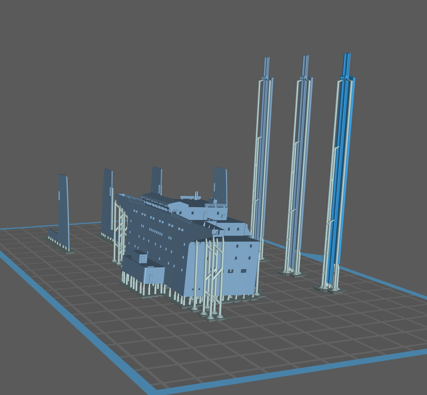

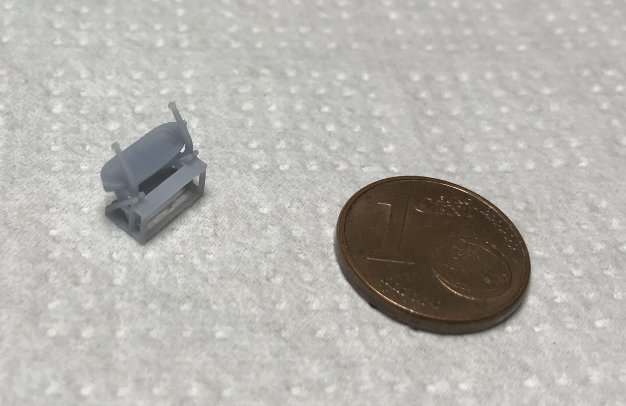

Des petites avancées sur les bossoirs à pivots, pas trop eu le temps de faire plus, les autres passe-temps me prennent du temps également..  sourire
Un bossoir simplifié pour cette échelle suffira, je pense.. Je fais faire un test d'impression.  :') C'est petit..

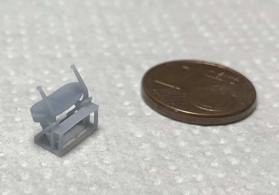

Essai d'impression d'une embarcation / bossoir. C'est très petit mais très précis, je pourrais encore détailler en fait, mais il faudrait une bonne loupe pour apprécier les micro détails..
♣ Dio : Naufrage Olympic Bravery - Ouessant 1976 (Création 3D 1/700°) par Iceman29 ♣ - Page 5 Screenshot-2021-05-06-21-36-16-479
♣ Dio : Naufrage Olympic Bravery - Ouessant 1976 (Création 3D 1/700°) par Iceman29 ♣ - Page 5 Screenshot-2021-05-06-21-37-01-214
Projets en cours:
♣ Dio : Naufrage Olympic Bravery - Ouessant 1976 (Création 3D 1/700°) par Iceman29 ♣ - Page 5 Empty
MessageSujet: Re: ♣ Dio : Naufrage Olympic Bravery - Ouessant 1976 (Création 3D 1/700°) par Iceman29 ♣   ♣ Dio : Naufrage Olympic Bravery - Ouessant 1976 (Création 3D 1/700°) par Iceman29 ♣ - Page 5 EmptyVen 07 Mai 2021, 12:48
Sensas! les embarcations  Bravo...

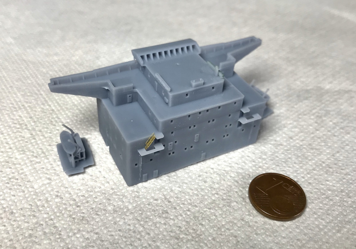

Impression test du chateau qui n'est pas encore terminer afin de voir les problèmes lier à l'impression 3D.
Mais c'est plutôt bien sorti. Quelques défauts en facade vont être rectifiés.
La lisse de la passerelle exterieure va être affinée au niveau épaisseur, c'est possible.
Et continuation du dessin du chateau avec ses renforts, le pont roulant transversal et le tambour machine avec cette belle cheminé tout en formes.
La PE au 1/700 de Trumpeter convient très bien. j'ai collé une échelle pour test.

C’est si beau comme résultat! Avec ton savoir, tu n’es quasi plus limite dans la maquette et tu peux créer sans limites!

Super beau pour un premier jet !!
Bravo Pascal Bravo!

Merci. Il faut juste avoir une bonne documentation, plans, photos.
Même défaut sur le fronton..
Je vais tenter une troisième impression incliné, c'est le plancher de la passerelle qui met le bazar.
Le mât est top, imprimé à part bien sûr à cause de la peinture du toit de la passerelle.

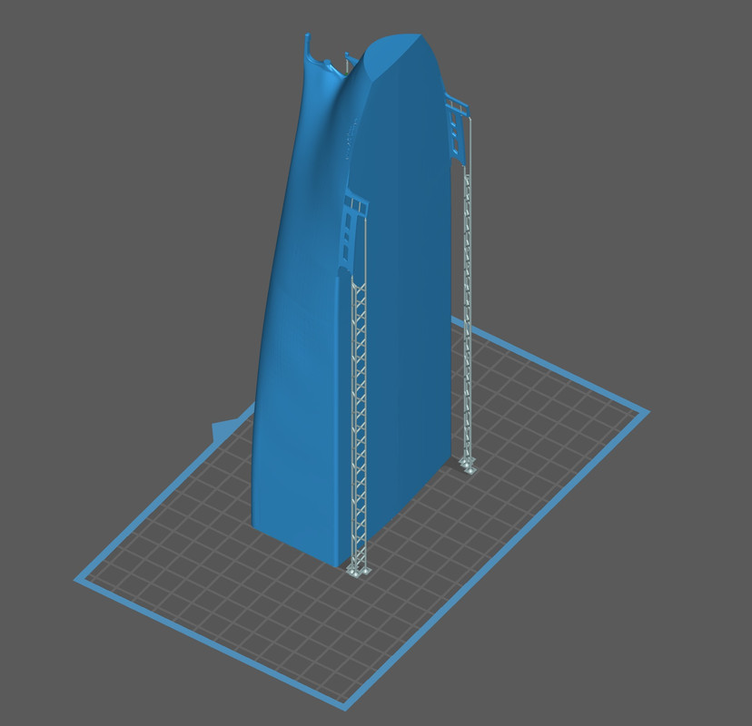

Le tronçon arrière est en cours d'impression, il faudra 12 heures. 225 mm de haut..

Je ne vois pas où il y a un defaut dû au plancher de la passerelle ??

@Christophe, oui, c'est passionnant et très motivant. Tu vas te régaler. Par contre le dessin est chronophage. Pour les objets simples ça va, une fois que tu as la main, pour un navire complet ce n'est pas la même histoire.
Il y a un retrait de résine sous la passerelle au niveau des sabords. C'est un phénomène connu, il faut comprendre que les couches de résine s'ajoutent du bas du chateau vers le haut, mais arrivé au niveau du plancher passerelle, comme ce plancher est horizontale, parallèle au plateau et au film FEP du bac et que sa surface est importante, la force pour décoller du film est donc importante, les couches déjà imprimées juste au dessus ne sont pas très dures, la force appliquée stresse ces couches précédentes, ce qui amène cette déformation. Les trous des sabords n'arrangent pas les choses.
La solution est peut être d'incliner le chateau pour que le plancher ne soit plus parallèle au film, ca réduit d'autant le stresse sur les couches de résine déjà solarisée, mais l'inconvénient c'est qu'on va voir les couches de 50 microns sur les planchers, c'est minime mais ça se voit un peu.
Résultat dans une heure et demi de la V3..   sourire

Ah ok.
Je comprends mieux le souci.
Merci Pascal d’avoir pris le temps de m’expliquer.
et si tu supprimes le plancher de la passerelle intérieur qui en final ne se verra pratiquement pas ?
Tu peux toujours le rajouter à postériori.
Localisation : Bretagne
MessageSujet: Re: ♣ Dio : Naufrage Olympic Bravery - Ouessant 1976 (Création 3D 1/700°) par Iceman29 ♣   ♣ Dio : Naufrage Olympic Bravery - Ouessant 1976 (Création 3D 1/700°) par Iceman29 ♣ - Page 5 EmptyHier à 21:34
Oui c'est une solution, mais le plancher des ailerons risquent de produire deux retraits aux extrémités. Ca sera le prochain test si la V3 est un échec. J'ai également dès la V2 placé un congé entre la cloison et le plancher, j'ai également épaissis la cloison fortement.

C'est quoi tes réglages actuels ? Tu n'insoles pas un peu trop longtemps. Comme on peut aussi régler la puissance des UV , ça fait un paramètre supplémentaire qui perturbe un peu.
