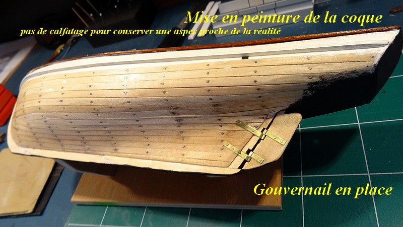

Evolution du chantier, suite.
Bisquine L'Hirondelle [scratch 1/50°] par Y.L. 16_2_11
Bisquine L'Hirondelle [scratch 1/50°] par Y.L. 17_2_11
Bisquine L'Hirondelle [scratch 1/50°] par Y.L. 18_2_11
Bisquine L'Hirondelle [scratch 1/50°] par Y.L. 19_2_11
Bisquine L'Hirondelle [scratch 1/50°] par Y.L. 20_2_11
Bisquine L'Hirondelle [scratch 1/50°] par Y.L. 21_2_11
Bisquine L'Hirondelle [scratch 1/50°] par Y.L. 22_2_11
Bisquine L'Hirondelle [scratch 1/50°] par Y.L. 23_2_11
Bisquine L'Hirondelle [scratch 1/50°] par Y.L. 24_2_11
Bisquine L'Hirondelle [scratch 1/50°] par Y.L. 25_2_10
Bisquine L'Hirondelle [scratch 1/50°] par Y.L. 26_2_10
Bisquine L'Hirondelle [scratch 1/50°] par Y.L. 27_2_10
Bisquine L'Hirondelle [scratch 1/50°] par Y.L. 28_2_10
Bisquine L'Hirondelle [scratch 1/50°] par Y.L. 29_2_10
