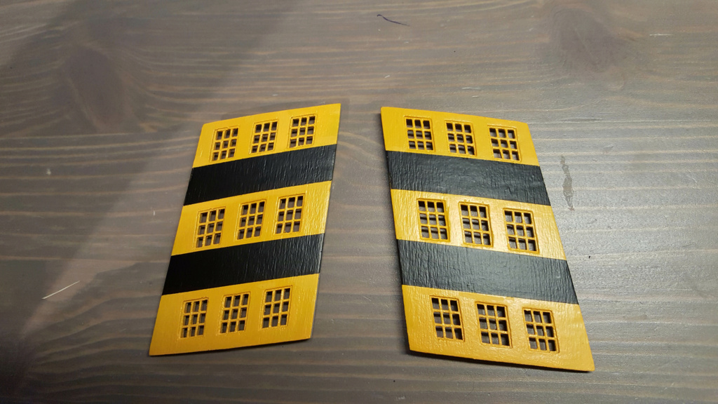

Les croisillons de la partie arrière du château sont terminés! (12 pièces par fenêtres)
Après peinture les fenêtres seront simulées avec du cristal clear (colle transparente)
HMS Victory [Artesania Latina 1/84°] de orcafleches 20210415
HMS Victory [Artesania Latina 1/84°] de orcafleches 20210412

Voilà ce que çà donne avec la peinture.
HMS Victory [Artesania Latina 1/84°] de orcafleches 20210426HMS Victory [Artesania Latina 1/84°] de orcafleches 20210427HMS Victory [Artesania Latina 1/84°] de orcafleches 20210428
Ekis aime ce message
