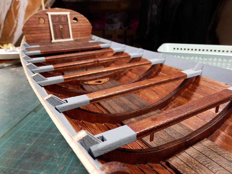

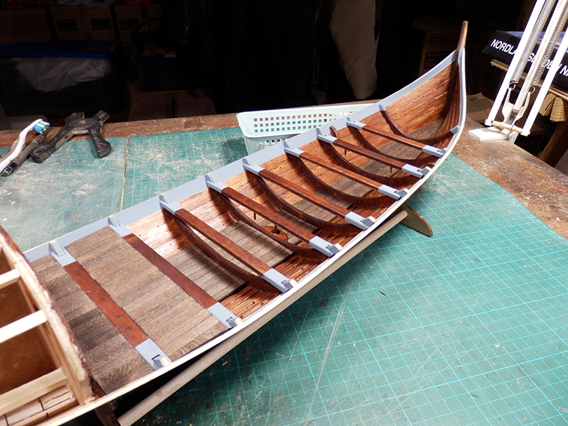

Le nordland a pris quelques couleurs !
L'extérieur est peint en noir mat pour les oeuvres vives, les oeuvres mortes en teinte bois avec fondur, la virure de bord en bleu nordique !
Il reste toutes les lisses à venir qui vont venir égayer tout ça en remontant encore les bords, avec une teinte blanche/argile comme le cadre de la porte de la cabine.
L'intérieur de coque a reçu aussi son plancher teinté plutôt noir/gris, plus le pont créé (n'existe pas dans le kit) avec des lattes qui reposent sur 2 des traverses.
Je vais attaquer la fabrication et la fermeture de la cabine arrière. sourire

Ouh qu'c'est beau çà !!
Tant qu'il y a de l'espar...
NordlandsBoat (Billing Boats 1/20°) par Ekis - Page 2 Empty
MessageSujet: Re: NordlandsBoat (Billing Boats 1/20°) par Ekis   NordlandsBoat (Billing Boats 1/20°) par Ekis - Page 2 EmptyDim 28 Mar 2021, 16:44
Merci sourire
C'est vrai que les couleurs apportent pas mal !

Et bien, de façon très habituelle : j'ai déterminé la ligne de flottaison avec un traceur (crayon sur socle) et peint en noir mat (ce n'est pas gris, mais une peinture matifiante noire).
Les courbes très effilées de la coque donnent des courbes très prononcées de la ligne, forcément.
Mais de profil, en photo, la ligne est bien horizontale :

Un noir mat ok ... C'est le quel? Ou une photo de ton pot tube ? L'effet mate  est vraiment  bien !
Je voulais que ce bateau conserve son esprit bateau de travail, de la pêche en mer du nord.
Donc pas de peintures maquette, mais de la peinture bois pour que ça se voit.
J'ai donc choisi un nuancier chez Libéron avec des teintes très travaillées, dont le "presque noir" Queue de pie : https://www.liberon.fr/produit/la-peinture-meuble-a-base-de-caseine/
Et volontairement, les couleurs resteront comme telles, en opposition aux 2 couches de fondur sur un bois teinté. Cool
Pierre Malardier a écrit:
Bonjour Gilles
Toujours aussi beau et précis . Les gros plans sur la coque en témoignent.
Reste le toit de la cabine qui sauf erreur est aussi « a clin » ( peut être que ce terme est réservé au bordé).
Merci !
Et en effet, contrairement à la préconisation du kit BB, je ferai le toit "à clin".
Quand on peut se compliquer un peu... clown

OK ..je n'utilise pas de peinture maquette que de la beau art huile ou acrylique vu que je suis artiste ...
Les libérons mât profond sont top ! Pas donnés mais top ..j'ai refais quelques meubles avec

Très beau boulot, ça rend vraiment bien. Tu as dû t'amuser pour le masquage de la ligne de flottaison, entre les clins et les clous ça n'a pas dû être simple !
Je vois que tu maîtrises les teintures de bois à la perfection, ce qui n'est pas mon cas.
Je n'avais jamais vu ce kit. Il a l'air vraiment intéressant.

Bonjour Gilles,
 Cette mise en couleur est un vrai plaisir pour les yeux. +1 avec Fred en ce qui concerne le masquage
et la teinte du pont et du plancher Bien
Bonne continuation
Amicalement Georges

Quand la classe rencontre l'élégance.....
Le contraste teinte/peinture est juste top Bravo...

Splendide ! ! La finition est tip  top...

Merci les gars ! cheers

Ah, je ne connaissais pas du tout!
La filiation avec les barques Vikings est frappante effectivement et ton travail magnifique, bravo!

Merci Gilles ! Very Happy

Encore une fois du grand art !!!
BRAVO !

C’est vraiment la grande classe cette réalisation, tu nous surprends toujours par le chois de tes projets et ta réalisation aux petits oignons.
Pour les deux voiles comment vas tu procéder? Tu as une couturière à la maison?
