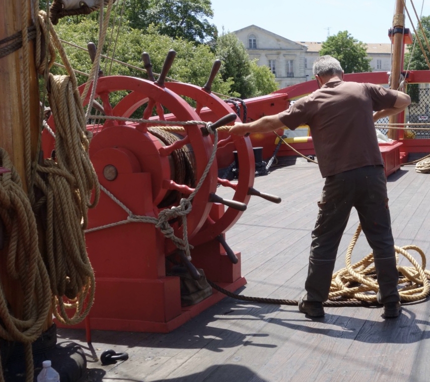

Très belle modélisation, chapeau bas Bravo...
Bizarrement sur la deuxième photo on ne voit pas la deuxième partie du cordage.
La jante de la roue était constituée de nombreuses pièces de bois assemblées par tenons, mortaises et queues d'arondes. Comme je suis sûr que tu vas ajouter une texture bois à ta barre, il serait peut-être utile de les modéliser aussi, qu'en pense-tu ?

Toujours aussi net et beau, mais il manque une partie du cordage sur la 2eme photo ! (la corde du fond qui ne redescend pas)

Merci, c'est normal les amis, le deuxième cordage est aligné à celle de devant Laughing c'est l'angle qui n'est pas judicieux lol.
Je vais en préparer un autre avec un léger décalage pour le voir.
@Fred, oui je sais bien, j'ai pu le voir sur la frégate l'Hermione directement à Rochefort.
C'est volontaire car je n'ai pas pour but que cela soit identique techniquement.

Si ton enroulement est centré comme sur ton croquis, en tournant la barre, cet enroulement va se décaler vers l'avant ou vers l'arrière et le cordage va venir frotter contre le bord du trou car dans la position de la photo, les deux sont déjà presque au bord
Donc en théorie les deux trous devraient être décalés l'un par rapport à l'autre.

Tu vas dire que je pinaille et je serai d'accord Wink

Tu as raison de me signaler ça Fred pas de soucis.
J'ai pensé que cela étais suffisant pour le déplacement du cordages car hélas je n'avais pas trouvé beaucoup d'information concernant le passage.
Je vais y modifier ça sourire

Très réussie, Greg! Belle texture. Bravo...
J'avais photographié la fabrication de la barre de l'Hermione en 2003:
Barre à Roue (Création 3D) par Greg_3D Screenshot-2021-04-06-15-51-50-363
Puis en 2014, lors de l'armement du navire, on avait pas accès à tout le navire pour cette raison:
Barre à Roue (Création 3D) par Greg_3D Screenshot-2021-04-06-15-54-57-478
