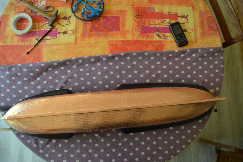

Cuivrage de la coque
Sphinx (plan AAMM 1/50°) par JM MAI33 - Page 2 Dsc_0730
Sphinx (plan AAMM 1/50°) par JM MAI33 - Page 2 Dsc_0731
Sphinx (plan AAMM 1/50°) par JM MAI33 - Page 2 Dsc_0732

Oui très régulier, et pourtant le cuivre qui brille doit faire ressortir le moindre défaut, c’est parfait. Bravo .

Ton cuivre est impeccable.

Super résultat sur cette coque que ce soit la peinture noire ou le cuivrage qui est impeccable , bravo

C'est super bien fait ce doublage

Bonjour , a ce niveau c'est du grand art , la coque recouverte de cuivre  est magnifique . A+

Je suis complètement fan de ton cuivrage, et la mécanique n'est pas en reste!
