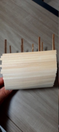

Bonjour j'ai commencer mon premier bateau Maquette Bateau en Bois Section Galion San Francisco 1/50 et j'ai plusieurs questions.
1- Comment reboucher les trous entre le latage de la coque?
Premier bateau, première maquette  20210213
2 - Quel technique avez vous pour coller un latage correctement?
3- Est-ce normal que le latage n'est pas bien horizontal alors que j'ai bieb commnencer ?
Premier bateau, première maquette  Screen10
Premier bateau, première maquette  20210214
4 - On me demande après de teindre en noyer, que type de teinture je peux utiliser?
Premier bateau, première maquette  Screen11
Merci à tous d'avance pour votre aide et votre expérience.

Bonjour et bienvenue ici ! Cool
Avec un très léger filet de colle déposé avec une épingle ou un cure-dent, tu passes un petit coup de papier de verre pour faire une pellicule de sciure.
Colle à bois et maintient avec vis à bordage, pinces, épingles,...
Tu devrais regarder là : https://www.laroyale-modelisme.net/t20455p50-bordage-et-brochetage-d-une-coque-bois?highlight=brochetage#451559
Arrow a écrit:
3- Est-ce normal que le latage n'est pas bien horizontal alors que j'ai bien commnencé ?
Par définition, une coque n'est ni droite, ni plate. C'est à toi de rectifier tes virures à chaque fois sur toute la hauteur.
Les teintures bois type Libéron, Les Anciens ébénistes, etc...
Cool

Merci beaucoup pour tes précieux conseils👍
Par contre quand tu dis de rectifier les virures comment je peux le faire? Je dois laisser des espaces entre les virures ou retailler les lattes?Désolé mais c'est ma première maquette et je ne connais pas grand chose... mais je suis très motivé et ça me plaît beaucoup.

Oui, tu dois conserver un minimum d'horizontalité, donc retailler légèrement chaque latte pour garder un recouvrement correct. D'ailleurs, autre chose, pour épouser la forme verticale arrondie de ta coque, tu as taillé un biseau sur la tranche de chaque latte ? Ça expliquerait peut être pourquoi tu as une rainure  vide entre chaque.
Sur les photos que tu montres (règle la taille des photos à 800px de large quand tu les héberges), tout est déjà collé ?

Oui tout est déjà collé malheureusement...
Non je n'ai pas bisauter la tranche... Une technique pour le faire? Juste poncer avec du papier de verre ?
C'est mieux d'enlever les lattes que j'ai déjà coller? Si oui comment?

Ce serait mieux de recommencer, oui.
Si tu as collé avec de la colle à bois classique, alors, avec un pinceau, tu détrempes les collages à l'alcool à brûler : ça devrait dissoudre la colle.
Tu aurais dû lire 2 ou 3 sujets sur le forum pour border une coque.
Au lieu de partir d'un côté (côté quille comme tu l'as fait), on part des 2 côtés.
La première latte en haut de la coque (quand le bateau est à l'endroit), sur la ligne de pont en général (à vérifier sur ton plan), et tu fais bâbord et tribord (et non tout un côté d'un coup).
Ensuite, tu descends vers le bas de ta coque avec quelques lattes (on appellera virure) toujours en alternant bâbord/tribord.
Puis tu retournes ta coque et tu fais la même chose côté quille. Les dernières virures pour rejoindre le haut avec le bas seront celles qui se verront le moins dans le galbe inférieur de la coque.
Pour que chaque virure épouse bien ce galbe, il faut poncer au papier de verre les tranches
Schématiquement :
Premier bateau, première maquette  Coqueb10
Voilà, si tout ça peut t'aider. Wink
