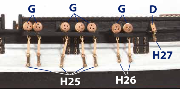

MessageSujet: Re: HMS Beagle   HMS Beagle - Page 2 EmptySam 27 Fév 2021, 22:04
Bonjour Epipactis
Je viens de trouver une erreur sur les haubans du grand mât, dans les plans  et les vidéos de montage des cadènes et caps de mouton.
Occre a prévu, de la proue vers la poupe,  2 + 3 haubans, ce qui oblige à monter une cadène en sens opposé au hauban pour ménager l'ouverture pour le sabord (vue bâbord) :
HMS Beagle - Page 2 Captur11
Le schéma des haubans (planche A) est juste :
HMS Beagle - Page 2 Captur12
Il y a  3 + 2 haubans, ce qui laisse une ouverture pour le sabord. Par contre le schéma est simpliste pour les cadènes qui doivent être inclinés dans le prolongement des haubans.
Pour corriger l'erreur, il suffit d'intervertir les supports de cadène (pièces H20) entre tribord et bâbord.
A ce stade du montage (étape H), déterminer la bonne inclinaison des cadènes est un peu pifométrique en l'absence des haubans.

MessageSujet: Re: HMS Beagle   HMS Beagle - Page 2 EmptyDim 28 Fév 2021, 00:16
Tu peu placer un morceau de bois de la taille de ton futur mat, y attacher un fil qui te permettra de marquer l'angle des futur haubans et tu aura l'angle des cadenes.
Epipactis
MessageSujet: Re: HMS Beagle   HMS Beagle - Page 2 EmptyDim 28 Fév 2021, 12:14
Ah super merci Tugboat et Mistral pour les infos concernant les cadènes ! j'y serai très attentif quand j'y arriverai !
