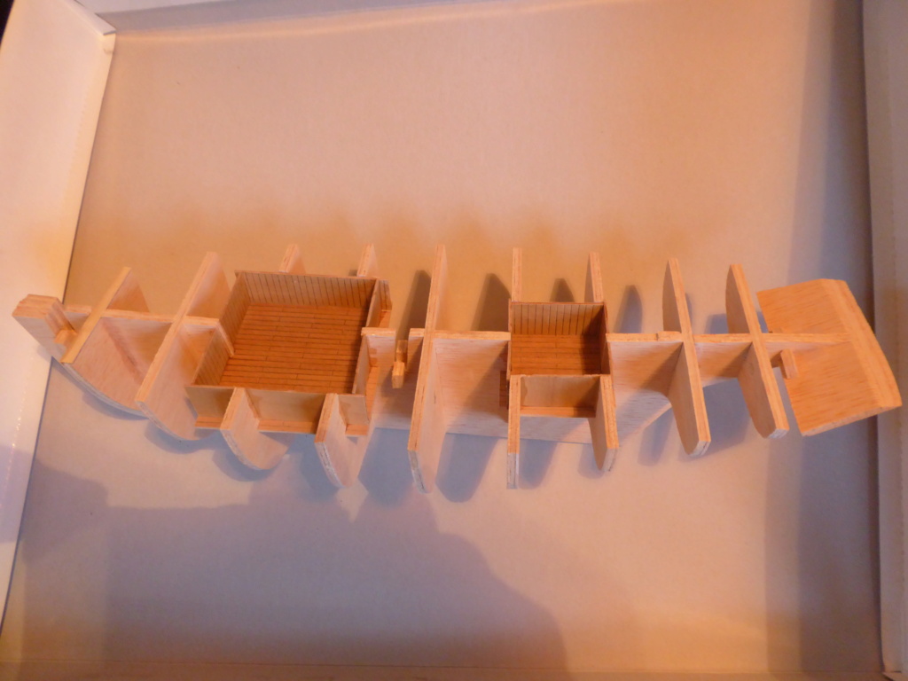

ayant pu acheter pour un prix derisoire (5€) un boite AL du "Le Grand Léjon" je me suis lancé dans sa construction.
J'ai corrigé une partie des erreurs du kit surtout en ce qui concerne le tableau arrière.
place aux photos.
Ossature et ponts inférieurs, j'ai rajouté des parois pour cacher les fonds qui ne sont pas très esthétiques.

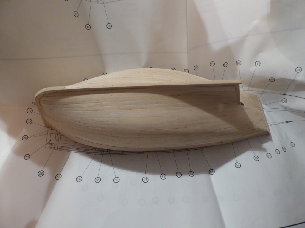

la coque avant masticage:
Un autre "Le Grand Léjon" P1020111
Un autre "Le Grand Léjon" P1020113
Les plans sont tout de même assez olé olé, surtout coté couleurs, mais heureusement le web regorge de photos.
Cela m'a permis d'identifier la couleur de la coque et des cabines : humbrol 23 coquille d'oeuf de canard.
j'ai par contre passé un bout de temps avant de trouver une cotonnade approchant la couleur des voiles.

Pour les voiles j'ai trouvé une popeline pas trop éloignée car ce bateau possède des voiles orangées(autant que les photos disponible soient fidèles), au début j’étais parti sur sang de boeuf mais non c'est plus ocre.
Pour le masticage il n'en faut pas beaucoup mais il en faut surtout au jonctions des virures sur les parties très courbées car j'ai eu la flemme d'ajuster les chants, je sais c'est pas bien mais comme au final c'est peint j'ai choisi le plus facile.
J'ai un gros regret c'est de n'avoir pas corrigé la position des ponts inférieurs car à l’échelle(1/35) il n'y a guère qu'un gamin d'une dizaine d'années qui pourrait tenir dans les cabines.

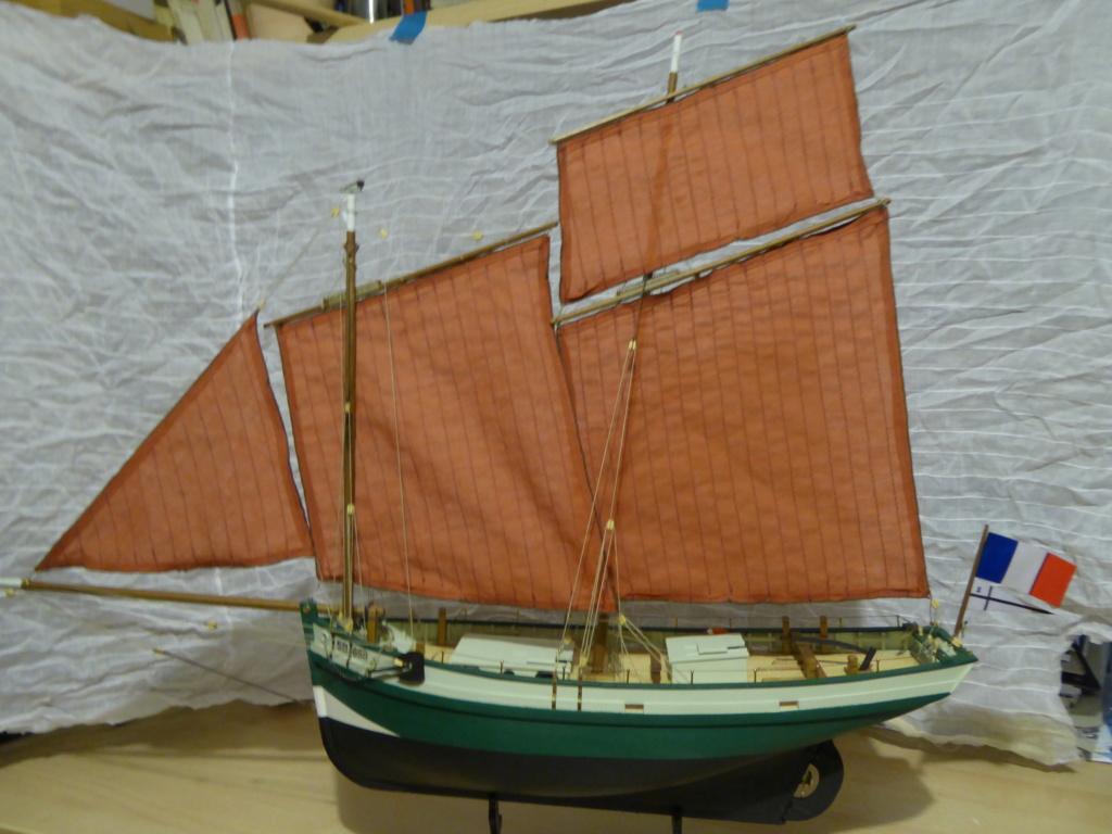

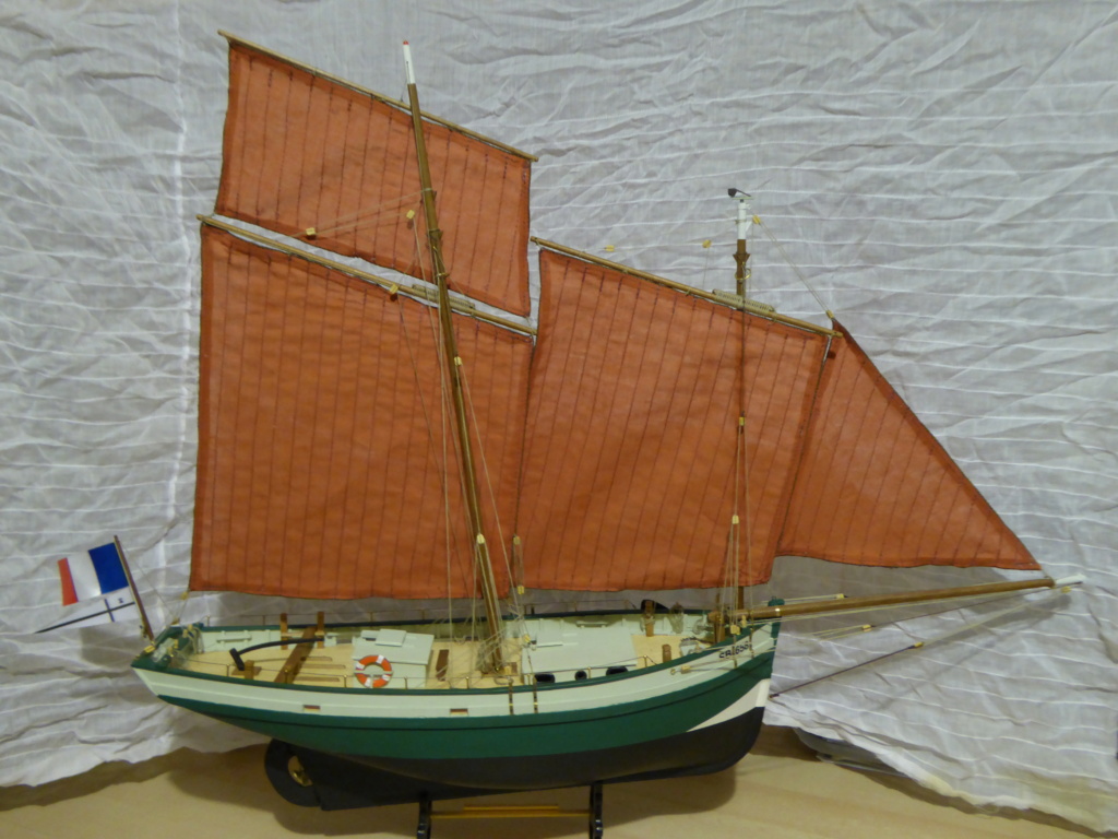

MessageSujet: Re: Un autre "Le Grand Léjon"   Un autre "Le Grand Léjon" EmptySam 20 Fév 2021, 13:42
le modèle terminé, j'ai refait une ancre moderne(d’après un catalogue de fabricant), rajouté bouée et girouette(pas facile à saisir sur les photos) et complété le gréement volant,j'ai eu la flemme pour les garcettes de ris.

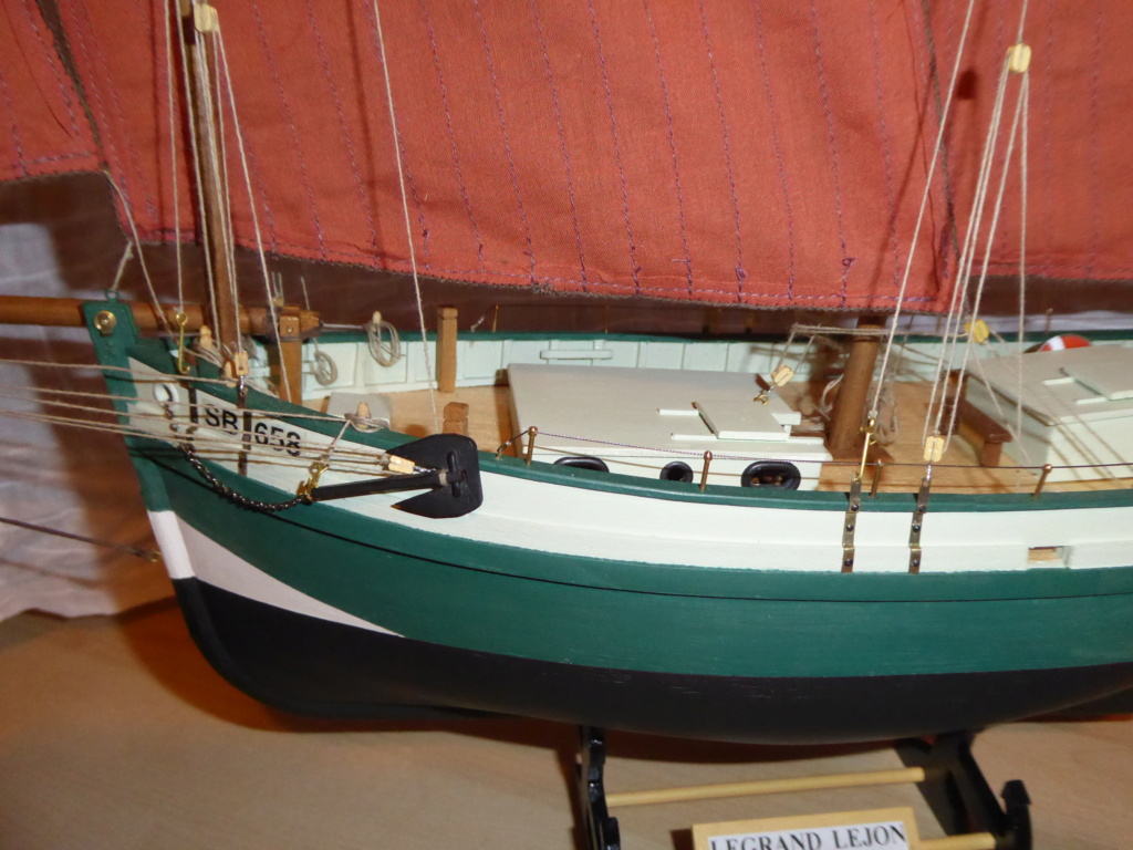

la suite:
Un autre "Le Grand Léjon" P1020126
Un autre "Le Grand Léjon" P1020124
Un autre "Le Grand Léjon" P1020125
maintenant la corvée  vitrine mais comme je vais l'offrir je ne désire pas imposer la galère du dépoussiérage au futurs propriétaires.
Ce que j'ai noté c'est que ce bateau étant "vivant" il a eu plusieurs livrées et que les aménagements ont aussi variés au cours du temps, là c'est un peu une synthèse de tout.
