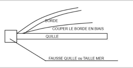

Tes apôtres sont là pour prolonger la forme de tes couples, qui sont calculés pour tenir compte du (des) bordage(s).
Donc pour te répondre, tes apôtres doivent aussi tenir compte de l'épaisseur des virures ET du double bordage pour que ça vienne affleurer la pièce principale longitudinale. Cool
Ce que l'on appelle une fausse quille est une baguette (généralement de section carrée) que l'on colle à la fin du bordage pour figurer la quille d'un vrai bateau. Sur les kits, il y a souvent également une étrave et un étambot pour compléter.

Non !
Tes virures viendront recouvrir l'ensemble et tu devras faire en sorte d'"incruster" la fameuse baguette (fausse quille) dans une rainure (entre les dernières lattes de ton bordage) pour simuler la quille d'un bateau...
Tu as bien une baguette à coller en dessous sur ton guide de montage ?

Bon, je me suis sûrement mal exprimé. Wink
Quelle épaisseur fait ta fameuse baguette ?
En fait, le montage ressemble un peu plus à ça :
Enterprise 1799 suivis construction - Page 3 Coupe-11

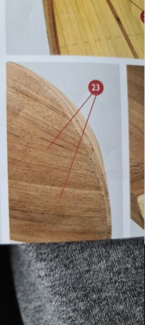

Pardon je vous mets cette photo j'espère que vous comprendrai mieux :
Enterprise 1799 suivis construction - Page 3 Livret16
Dans cette zone les virures viennent se plaquer sur la pièce vertical et donc doivent faire en largeur cumulé 4mm car la quille vient se coller en étant affleurante.

Va voir le victory d 'Ekis et tu verras la partie avant quand les virures arrivent sur... l'étrave,  me rappele plus du nom...

Ha, d'accord, ils faut les poncer pour quelles deviennent toutes fines, voir même quelles s'arrêtent un peu avant l'etambot car il doit y avoir un second bordé ?

Désole j'avais mis proue au lieu de poupe  Enterprise 1799 suivis construction - Page 3 2862825035
Yep c'est ce que je m'etait dit mais ça m'oblige à ne pas faire de rainure si je veut que la quille fasse 4mm d'épaisseur sur toute la longueur si je comprend bien
Enterprise 1799 suivis construction - Page 3 Empty
MessageSujet: Re: Enterprise 1799 suivis construction   Enterprise 1799 suivis construction - Page 3 EmptyMar 02 Fév 2021, 18:02
Il faut que tu ponces progressivement ta pièce longitudinale pour que celle-çi ne fasse plus que 1 ou 2mm max au bout avant d'attaquer le bordage de ta coque.
Une fois le bordé (avec les baguettes de 1mm ou un peu moins une fois les virures bien poncées x2 côtés) et le double bordé (0.5 x2 côtés) faits, tu retrouves l'épaisseur de 4mm de ton étambot vertical.
Sur le Victory, la pièce longitudinale faisait 6mm d'épaisseur, je l'ai poncé pour la descendre à 2 ou 3mm pour compenser l'épaisseur des virures. C'est très visible sur les photos :
Enterprise 1799 suivis construction - Page 3 Pa160012
Enterprise 1799 suivis construction - Page 3 Pa100010

merci pour les photo je comprend mieux je constate que avait fixer ta quille avant, me le conseil tu ?
Toujours le futur bateau en tête…
Ma modeste réalisation en cours : Mon petit Enterprise de chez Constructo
Un grand merci à la Royale Very Happy
Sincères amitiés du Doc Wink
MessageSujet: Re: Enterprise 1799 suivis construction   Enterprise 1799 suivis construction - Page 3 EmptyMar 02 Fév 2021, 20:10
Non, non : elle était sur la photo, non collée, uniquement pour montrer l'amincissement de la pièce en dessous. Wink
