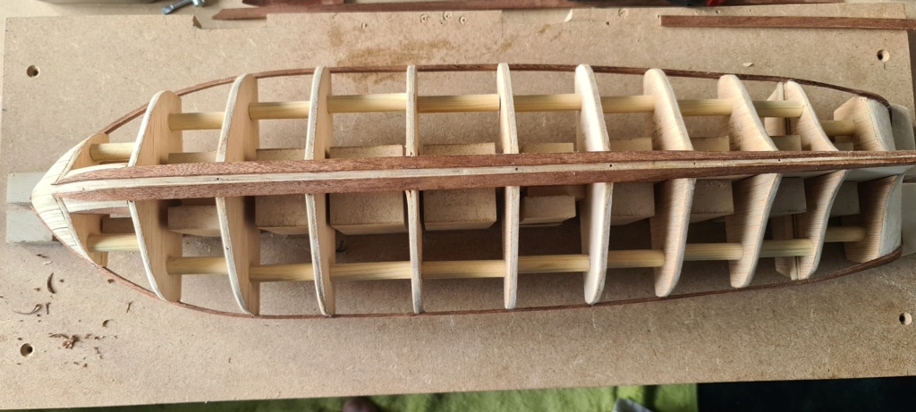

J'enchaine avec un test avec une virure et la je vais solliciter votre aide, je trouve qu'au niveau de la poupe celle ci rentre beaucoup vers l'intérieur quand pensez vous ?
Enterprise 1799 suivis construction - Page 5 Test_v11
Et à la demande de Marc voilà la photo de profil Wink
Enterprise 1799 suivis construction - Page 5 Test_v10
Si vous avez des conseils je suis comme toujours preneur

Tu as passé la surmultipliée, cette fois ci c'est bien parti !
Effectivement le décrochage semble suspect. Peut être faut-il contrôler ce qui se passe dans le secteur avec la dunette et les pavois pour avoir plus d'éléments ?

Haha merci, ouais j'ai mis un bon coup de collier là merci ça fait plaisir.
Comment je pourrait contrôler ça je vois pas trop ?

 Il y a effectivement une cassure de la courbe au niveau de ton avant dernier couple, mais vérifie si ce n'est pas la forme normale de la coque, sinon deux choses à vérifier: soit ton avant dernier couple et trop grand, soit ton dernier couple est trop petit, mais ce n'est pas énorme et, vu la forme de ta coque , ça ne concernera qu'une virure ou deux et tu pourras vraisemblablement adoucir cette cassure avec un ponçage léger, sinon tout le reste est très convaincant

Merci Georges, je pense que je vais poncer légèrement l'avant dernier histoire d'adoucir la cassure comme j'ai fait avec le deuxième couple.

Très bon démarrage !
Attention peut être à la partie supérieure de ce couple qui risque de faire un appui entrant et te déformer l'alignement de ta virure.

Merci Marc, oui effectivement mais c'est la photo avant travail du couple, la photo d'après dans le post est celle où le travail est fait mais c'est sur le cote gauche du couple mais même combat haha.
La cassure ne te choque pas Marc ? c'etait comme ça sur le tient ?
Donc, c'est correct pour le couple.
Pour la cassure, c'est comme ma construction, il faut que la ligne fait par le virure soit harmonieuse. Je pense que l'avant dernier couple doit être biseauter vers l'arrière dans l'axe du champ fait par le biseautage du dernier couple.
Plus comme ça :
Enterprise 1799 suivis construction - Page 5 WujP0AAAAAElFTkSuQmCC
Bon courage.

Ok merci je vais essayer çà, merci pour le schéma je vous tient au courant Wink

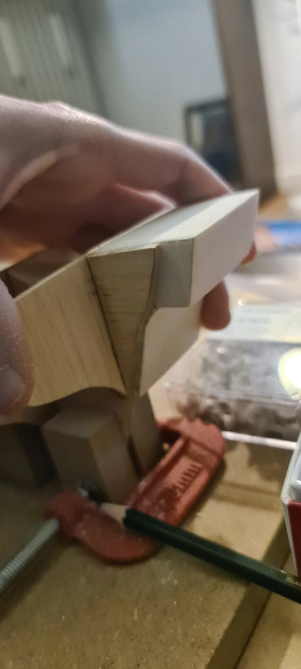

Bonsoir à tous et surtout HELPPP
Je suis en train de façonné un des apôtres de la poupe est une question mets venue (une de plus haha). La liaison entre l'arcasse et la voute, si je dit pas de bêtise sur les termes, n'est pas cohérente entre le plan et le livret. Sur le plan elle se fait de manière arrondi alors que sur le livret c'est un angle nette j'ai pris le partie de suivre le plan j'espère avoir eu raison.
Je sollicite donc votre aide avant de plus m'avancé et surtout de le coller voila les photo pour que se soit plus compréhensible :
-Le plan avec la fameuse zone entouré :
Enterprise 1799 suivis construction - Page 5 Apotre19
-Une photo du livret :
Enterprise 1799 suivis construction - Page 5 Apotre20
-Et pour finir mon apôtre :
Enterprise 1799 suivis construction - Page 5 Apotre22Enterprise 1799 suivis construction - Page 5 Apotre21Enterprise 1799 suivis construction - Page 5 Apotre23
Donc s'il vous plait dite moi si je suis sur la bonne voies ou pas et si oui je me pose une question sur le bordage de cette zone. Je devrait faire remonter les virures jusqu'à ras de l'arrondi puis recouvrir cette arrondi avec une virure posé perpendiculairement comme celle qui vont recouvrir le dessous de la voute ou je me trompe ?
En vous remerciant pas avance Very Happy
Amicalement Mathieu Wink

Salut Mathieu,
tu devrais poster des images des 5 faces de la poupe.
Gauche, droite, dessus, dessous et arrière des photos bien perpendiculaire à la quille ça permettra de se faire une idée précise des lignes que sont sencé suivre les virure.

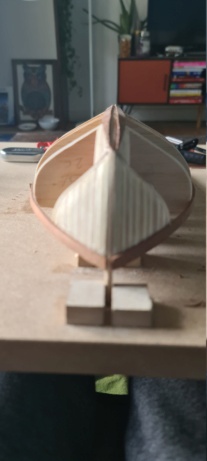

Pas de soucis voici les photos :
Enterprise 1799 suivis construction - Page 5 Apoptr11Enterprise 1799 suivis construction - Page 5 Apoptr12Enterprise 1799 suivis construction - Page 5 Apoptr10Enterprise 1799 suivis construction - Page 5 Apoptr13Enterprise 1799 suivis construction - Page 5 Apoptr14
Si cette arrondi est bon selon vous je fonce faire le 2éme Wink

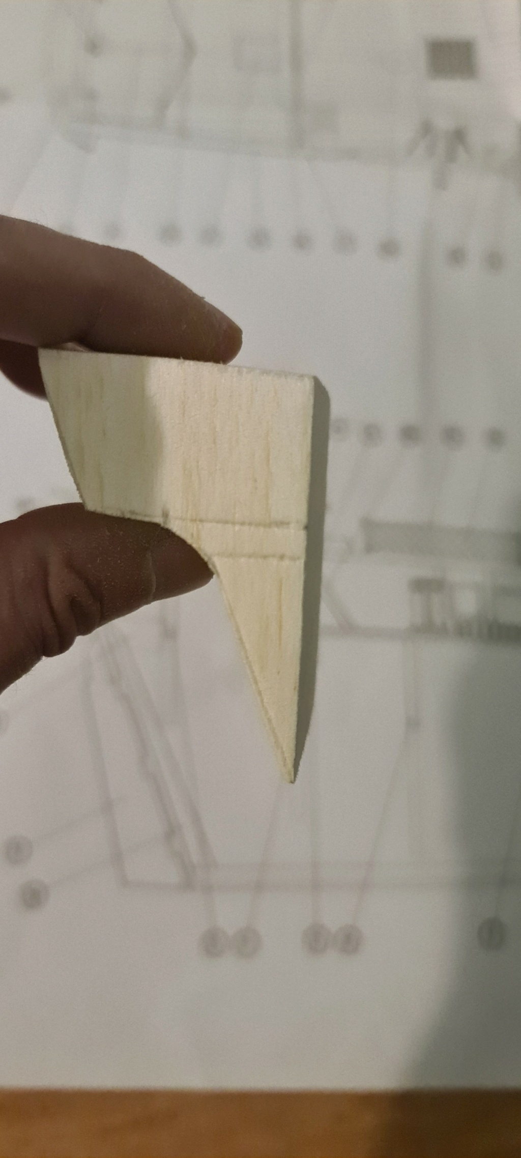

Petite avancé de la journée fin des apôtres de la poupe fait à la main cela m'aura pris bien plus de temps que si j'avais pris ceux fournis dans le kit mais je suis bien satisfait du résultat Very Happy
Plus qu'a fabriqué le pont de la dunette et c'est partie pour l'étape fatidique du bordage Wink
Enterprise 1799 suivis construction - Page 5 Apotre26Enterprise 1799 suivis construction - Page 5 Apotre25Enterprise 1799 suivis construction - Page 5 Apotre24Enterprise 1799 suivis construction - Page 5 Apotre27
J'ai donc comme vous le voyez et suite au conseil de papy biquet que je remercie décidé de faire un angle net au lieu d'un arrondi. Voila j'espère que bordé tout cela rendra bien Very Happy

Pas mal joli travail !

Beau travail sur ces apôtres, tu as bien fait de suivre les conseil de Papy Biquet (il sait vraiment de quoi il parle)
Bonne continuation

Voilà je viens faire le point sur l'avancée du bordage ça n'avance pas très vite mais ça avance, j'ai posé les 2 livets du ponts et les 2 galbords. J'ai biseauté les galbords en laissant un espace de 4 mm pour venir y loger plus tard la quille. Aucune n'est effilé pour le moment mais la prochaine virure posé le sera donc je vais me lancer dans les calculs...
Voilà quelque photos de l'avancée :
Enterprise 1799 suivis construction - Page 5 20210216Enterprise 1799 suivis construction - Page 5 20210215Enterprise 1799 suivis construction - Page 5 20210214Enterprise 1799 suivis construction - Page 5 20210217
Voilà si vous avez des remarques ou des suggestions avant que j'avance plus je suis preneur.

Re bonjour,
Je suis en train de faire mes calculs pour le brochetage est un soucis ce présente à moi :
A partir de mon maitres bau (le couple 6) le développé de chacun des couples vers la poupe diminue. Jusque la pas de problème je brochète sauf quand j'arrive aux couples 10 et 11 où la du a la partie de la fausse quille a recouvrir (photo ci dessous) le développé cumulé couple plus fausse quille raugmente donc comment je gère le brochetage ?
Dois je continuer à brocheter dans l'alignement des couples précédent (c'est a dire 7,8 et 9) et venir combler l'espace qui va apparaitre entre les virures aux niveaux des couples 10 et 11 avec des virures tailler en coins ? ou est ce qu'il y a un truc que j'ai pas compris.
Enterprise 1799 suivis construction - Page 5 Zone_f10
Si quelqu'un à la réponse je suis preneur Very Happy

Bonsoir Mathieu,
Je pense que tu as compris comment ta coque va être recouverte avec les baguettes vers la poupe.
Voilà mon tableau sur le brochetage qui doit avoir les mêmes valeurs que toi.
Enterprise 1799 suivis construction - Page 5 Broche17
Par contre, j'ai fais l'erreur de ne pas assez effiler mes virures à la proue, ce qui m'a demandé de terminer en pointe vers la proue.
A la poupe, cela se termine par des baguettes de 6 mm. il faut les laisser se positionner vers la poupe et combler par des petits morceaux en pointe.
Tu peux t'inspirer de mon montage.

Merci Marc pour ton tableau,
Mais avec mes mesure j'ai de légère différence j'ai bien 6mm au maitres bau (couple 6) mais cela diminue au couples 7,8 et 9 pour atteindre 5,8mm pour finalement raugmenter par la suites et dépasser les 6mm pour le dernier couple. Si je laisse 6mm jusqu'à la poupe celle ci ne rentrons pas au couple 9 donc je vais devoir les effiler légèrement jusqu'à la poupe non ?

Il y a un pb avec le couple 9 qui a une longueur plus courte que le 8 et le 10 ! Des 2 côtés ?
Tu ne peux pas avoir une diminution, puis une augmentation, la largeur doit être régulière.
Il va falloir peut être ajouter une baguette fine sur la tranche du couple 9, ce qui va accroitre la longueur du couple 9 pour avoir une largeur de virure de 6mm.

Non en faite le couple 9 en lui même est plus grand que le 10 mais c'est quand je rajoute la hauteur de la fausse quille que le 10 devient plus grand. Comme toi dans ton tableau si tu regarde les couples il diminue jusqu'à la poupe mais si tu additionne la surface de la fausse quille à recouvrir alors la ça raugmente d'où le problème.

Sur ce type de coque, il est normal d'avoir une augmentation de la largeur des virures quand on arrive à la poupe. On peut gérer ça de deux manières : soit on rétrécit les lattes là où elles doivent l'être et on les laisse larges vers la poupe (c'est ce que j'ai fait sur la Confederacy), soit on ajoute des "coins" vers l'étambot, c'est ce que j'ai fait sur le Superbe :
