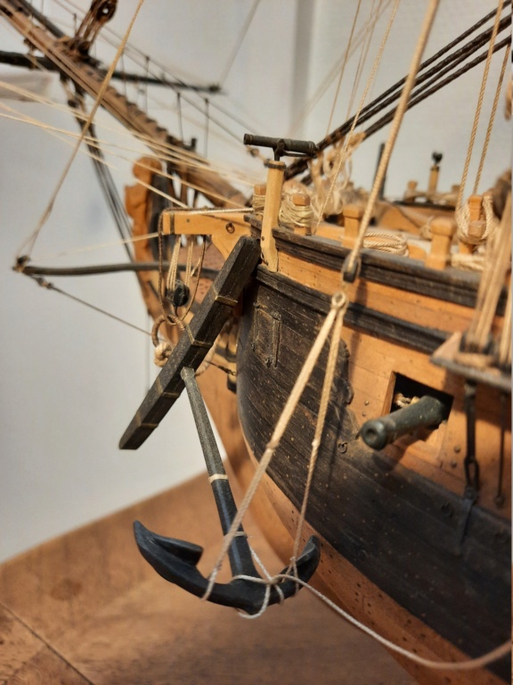

Coucou, c'est encore moi !
Un petit rajout pour montrer la bouée fixée au porte-hauban et l'ancre.
Vue bâbord de la corvette corsaire " la Confiance" de Robert Surcouf ,maquette que j'ai réalisé sur plans du Greenwich Museum  mais aussi grâce au plan de l'ex maison Stab et a la monographie de Mr Gérard Piouffre.
Comment fixer une ancre sur un galion ? Img_5511
L'ancre s'apprête a être mouillée
Comment fixer une ancre sur un galion ? Img_5512
A pluche Jean-Jacques

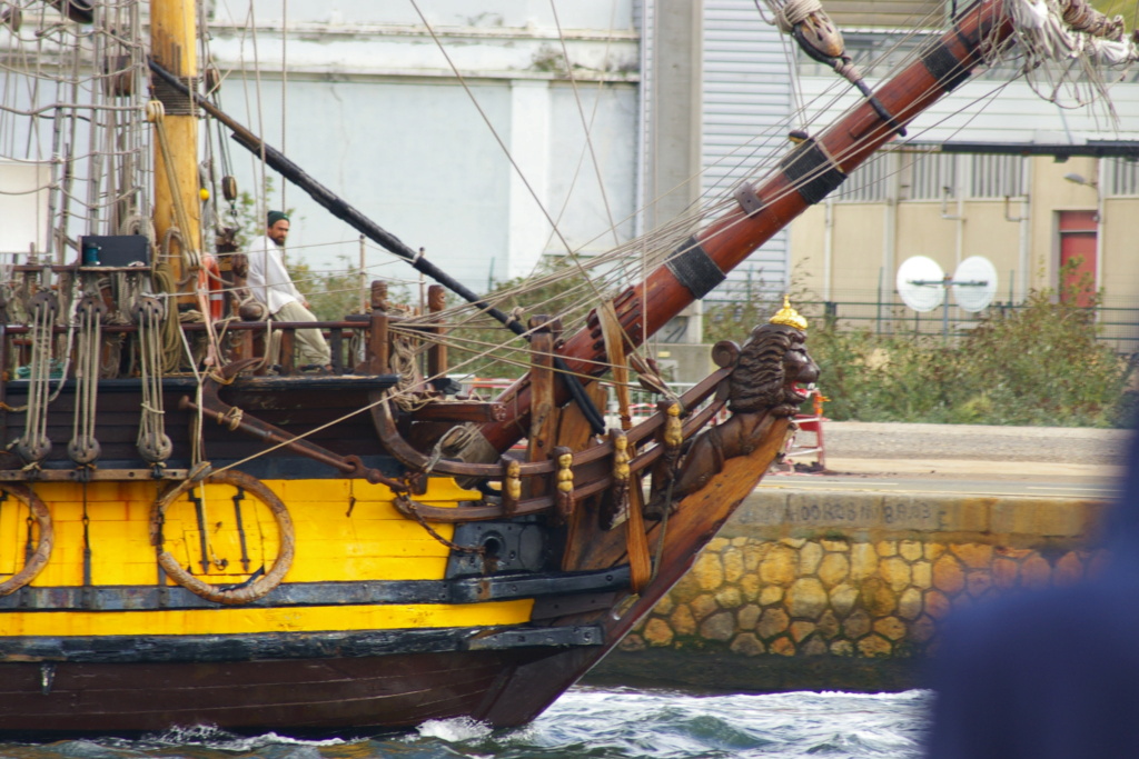

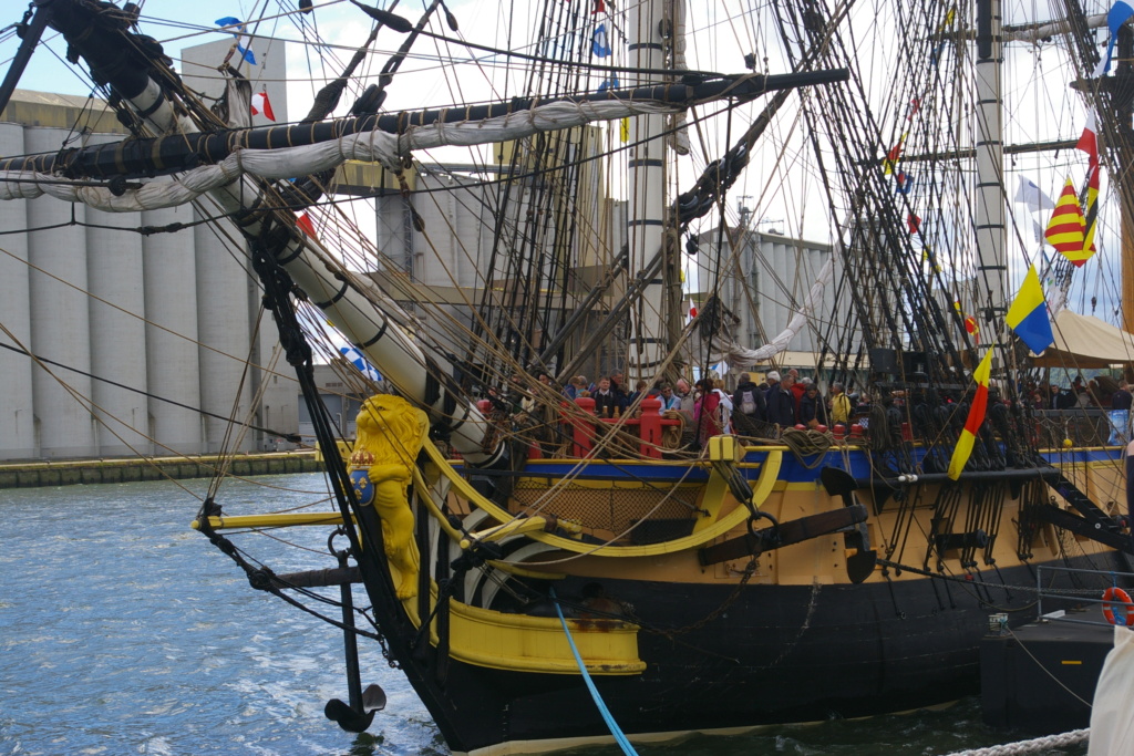

bien le bonjour
quelques photos prise sur des voiliers
Comment fixer une ancre sur un galion ? Imgp5211
ici le STANDHART
Comment fixer une ancre sur un galion ? Imgp7138
Comment fixer une ancre sur un galion ? Imgp7139
LA RECOUVRANCE
Comment fixer une ancre sur un galion ? Imgp7260
et L'HERMIONE
ça te permet de te voir comment c'est monter

salut ok je voie bien le montage
tu navigue sur ces voilier?
merci
a +jm
Comment fixer une ancre sur un galion ? Empty
MessageSujet: Re: Comment fixer une ancre sur un galion ?   Comment fixer une ancre sur un galion ? EmptyVen 22 Jan 2021, 20:26
non je ne navigue pas mais j'ai eu l'occasion de croiser leur route et de faire des photos
