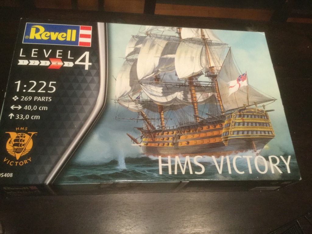

Bonjour.
J’ai eu ça en cadeau , je vais le monter en parallèle avec mon titanic 1/250 . Bon dans la boîte les voiles sont en plastic  , je voudrais savoir avec quoi je peux faire les voiles autre que du plastic , aussi je voudrais savoir quelle colle prendre pour le plastic , étant jeune je prenais en tube de chez testor , mais je me rappelle que ça filait pas mal et que ça faisait pas un bon travail , aujourd’hui en 2021 il y a quoi comme colle qui fait un bon travail ?
HMS Victory (Revell 1/225°) de Eric68 Fd4cac10
Merci pour vos réponse

Comme colle, la cyanoacrylate sera parfaite.
A cette échelle, des voiles en tissu ne seront pas réalistes. Peut-être en papier de soie ?

comme colle :
tamiya extra fluide ,et revell en 39604 ,la cyano on s en sert éventuellement pour certain truc mais sinon c est pas adapté pour le montage d une maquette plastique
