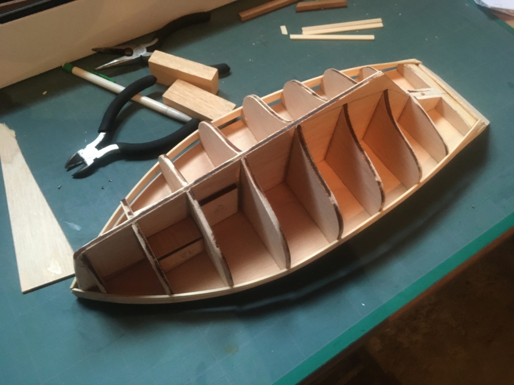

Coque et pont... collage à la colle à bois
Langoustier Camaret (Constructo 1/35°) par Gwaym Img_7410
Langoustier Camaret (Constructo 1/35°) par Gwaym Img_7411
Pour le pont attention à le faire bien plat (au moins de babord à tribord vu qu'il est légèrement courbe) cela permet de faciliter le positionnement et le le collages du mobilier de pont.

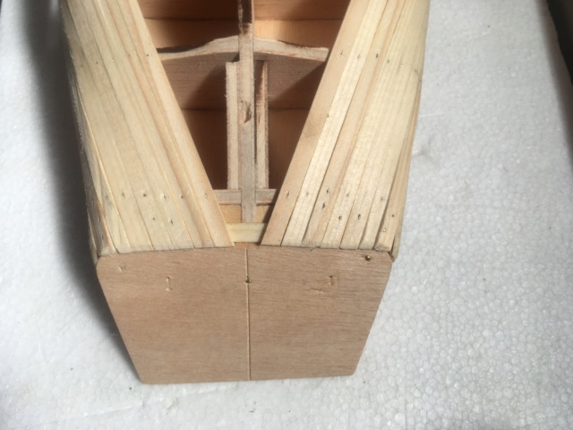

J'avoue que la coque m'a bien pris la tête ! ajuster, plier, torsader, tailler...
J'ai choisi de clouer comme c'était indiqué, puis de couper les têtes de clous, si c'était à refaire je retirerai les clous après séchage.
Pour préparer le pliage des lattes, je les ai trempées dans un morceau de tuyau d'arrosage bouché à une extrémité - lors de la pose, bien penser à les faire dépasser suffisamment pour tailler l'emplacement de l'étrave et de la quille (pour éviter d'avoir à boucher des trous !)

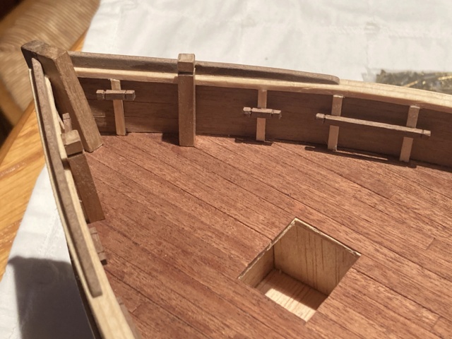

Ci-après l'avancement de l'habillage intérieur des pavois (bittes de proue etc...) :
Langoustier Camaret (Constructo 1/35°) par Gwaym Img_7611
Langoustier Camaret (Constructo 1/35°) par Gwaym Img_0510

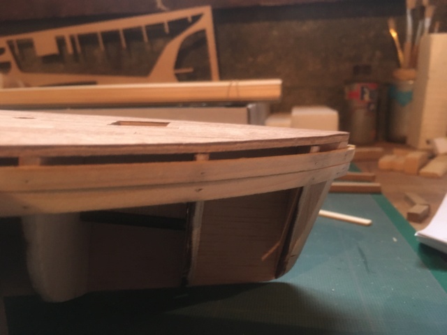

Concernant les bordures butées sur l'étrave, collées sur le bastingage, c'est là que j'ai compris que rien ne serait jamais droit ou rectiligne sur cette maquette ! que des courbes, pliages, biseaux...

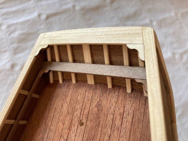

Jolie prise de tête également sur la poupe légèrement arrondie (pas assez sur la photo diront les puristes et ils auront raison  Rolling Eyes) : j'au dû reprendre des lattes de recouvrement, la longueur des baguettes de bastingage n'étant pas assez importante pour produire la lisse de bastingage.
J'ai tenté plusieurs fois de les former sans succès, je me suis résolu à les tailler en léger arrondi après collage sur chant.
Langoustier Camaret (Constructo 1/35°) par Gwaym Img_0511

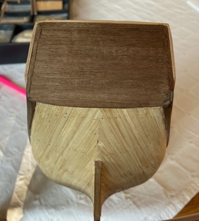

Je mets ici une photo de la poupe, j'ai eu beaucoup de mal à comprendre comment elle "devait" se terminer : jonctions des baguettes, lesquelles se superposent etc... Voici le résultat après triturage de cervelle
