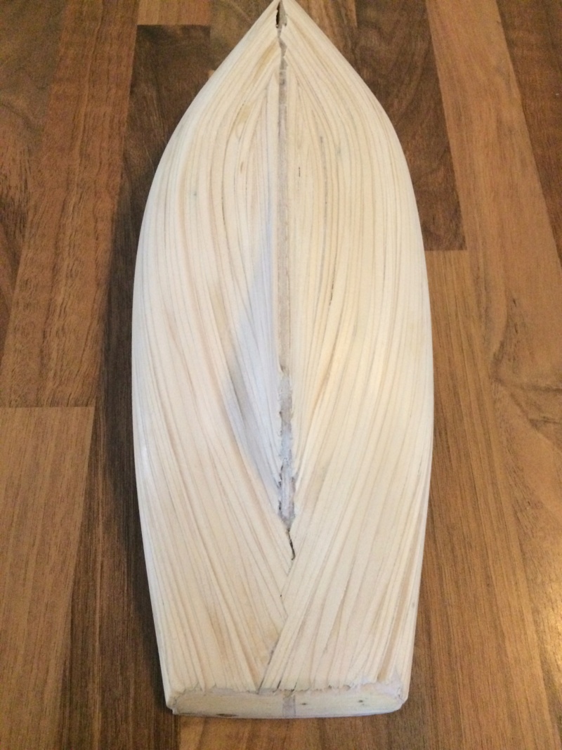

Bonjour a tous . Juste pour vous tenir informé . J 'ai fini d 'installer mes virures .Il me reste quelques petits trous a boucher et donner 1 petit coup de ponçage de finition .Bon , il y a des défautsLangoustier Camaret (Constructo 1/35°) par thierry 83 - Page 2 Img_5116 mais je ne suis pas trop mécontent ; Je vais m' attaquer aux baguettes de recouvrement de la quille , étambot et l 'étrave . est il possible de coller cette baguette sur ça partie la plus large ??? Je dis çà parce que ça m' arrangerai pour cacher quelques petits défauts .Je pense que c'est pas possible mais sur la notice c 'est pas très clair ...Bon je mets 2/3 photos pour que vous ayez 1 idée ..
thierry 83
thierry 83
Localisation : toulon
Navire préféré : camaret
Langoustier Camaret (Constructo 1/35°) par thierry 83 - Page 2 Empty
MessageSujet: Re: Langoustier Camaret (Constructo 1/35°) par thierry 83   Langoustier Camaret (Constructo 1/35°) par thierry 83 - Page 2 EmptyMer 03 Fév 2021, 17:55
Langoustier Camaret (Constructo 1/35°) par thierry 83 - Page 2 Img_5117Langoustier Camaret (Constructo 1/35°) par thierry 83 - Page 2 Img_5118
Geo 31
Geo 31
MessageSujet: Re: Langoustier Camaret (Constructo 1/35°) par thierry 83   Langoustier Camaret (Constructo 1/35°) par thierry 83 - Page 2 EmptyMer 03 Fév 2021, 18:22
Joli travail et résultat sympa. C'est vrai qu'il y a des défauts, ce ne serait pas honnête de ne pas le dire, mais tu sais, malgré tout le soin apporté au montage par nous tous, très peu ont réussi à faire une coque sans défauts. Ne te casses pas la tête et avance en te faisant plaisir
Amicalement Georges

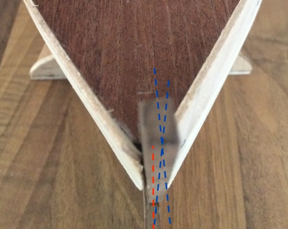

Langoustier Camaret (Constructo 1/35°) par thierry 83 - Page 2 Img_5120Langoustier Camaret (Constructo 1/35°) par thierry 83 - Page 2 Img_5121Langoustier Camaret (Constructo 1/35°) par thierry 83 - Page 2 Img_5119
MessageSujet: Re: Langoustier Camaret (Constructo 1/35°) par thierry 83   Langoustier Camaret (Constructo 1/35°) par thierry 83 - Page 2 EmptyDim 07 Fév 2021, 19:26
TAF d'accord avec Georges. Et puis, la énième réalisation de ce kit ne me laisse pas indifférent.
Juste une p'tite question : apparemment, ya comme du "vent de travers" à la poupe entre l'axe du navire et l'axe de l'étrave. Si confirmé, comment penses-tu le réduire sinon le gérer ?
Langoustier Camaret (Constructo 1/35°) par thierry 83 - Page 2 Img_5110

Malgré une apparente simplicité, je pense que le Camaret n'est pas un kit facile pour débuter.
Je pense que tu as utilisé le sapelli destiné au placage du socle pour faire le pont.

Ah bon !!! tu crois ?  Car la plus part des Camaret que j' ai vu  ,sont comme ça ...Pourquoi le socle aussi a du placage ..?
Bifidus
Bifidus
Localisation : MONTPELLIER
MessageSujet: Re: Langoustier Camaret (Constructo 1/35°) par thierry 83   Langoustier Camaret (Constructo 1/35°) par thierry 83 - Page 2 EmptyDim 07 Fév 2021, 19:55
Le pont est en Mukali qui est un bois assez clair (enfin d'après les recherches que j'ai du faire pour savoir ce qu'il fallait utiliser). On le voit aussi sur les photos de la boite.
Après c'est juste une histoire de couleur, si tu as utilisé le sapelli destiné au placage du socle ça ne manquera pas (le socle peut rester tel quel ou être peint) pour autre chose, par contre si tu as utilisé le manzonia destiné au placage du pavois ca risque de te manquer. Mais je pense que c'est le sapelli que tu as utilisé.

ah bon ! c'est possible . Par contre je n'ai vu aucun socle de plaqué . Ils sont tous couleur bois naturel ou vernis . Mais bon , je vais regarder . Par contre je n' ai pas utilisé d'autres placages pour l' instant ..Donc il devrait me rester du placage plus clair pour faire mes pavois ...
