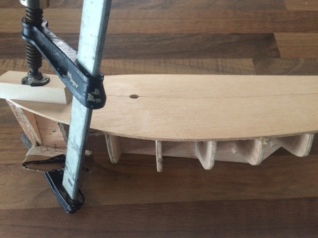

Merci Thierry. Es-tu sûr du parallélisme des couples ?

Hum ...pas tout a fait . Tu vois 1 problème ...?
Langoustier Camaret (Constructo 1/35°) par thierry 83 Empty
MessageSujet: Re: Langoustier Camaret (Constructo 1/35°) par thierry 83   Langoustier Camaret (Constructo 1/35°) par thierry 83 EmptyMar 12 Jan 2021, 22:26
Ben, au delà des règles, je crains, entre autre, le manque de symétrie babord vs tribord de la carène.
Pas facile de récupérer cela sauf à décoller. Ou peut-être sera-t-il possible de corriger/compenser par un ponçage dissymétrique ou, à l'inverse, une cale de sur-épaisseur sur un des 2 chants des couples. Pas simple...
M'enfin, c'est juste un avis.

Oui , tu dois avoir raison . j' ai pas affiné le travail . Je vais devoir utilisé la cale a poncer ...

Pas simple à récupérer, mais tu peux peut être t'aider en utilisant une baguette souple pour suivre la courbe de ta coque et voir ce qu'il y a en trop ou en manque pour le compenser avant de commencer ton bordé

tu semble, au vu de la photo, avoir un pb de paralléllisme d'un couple.
Il vaut mieux décoller et remonter.

Je me serai trompé sur 1 couple ..?  pourtant j' ai suivi le plan . Pour décoller , a l'eau .., alcool a bruler peut etre .. Merci jpg .

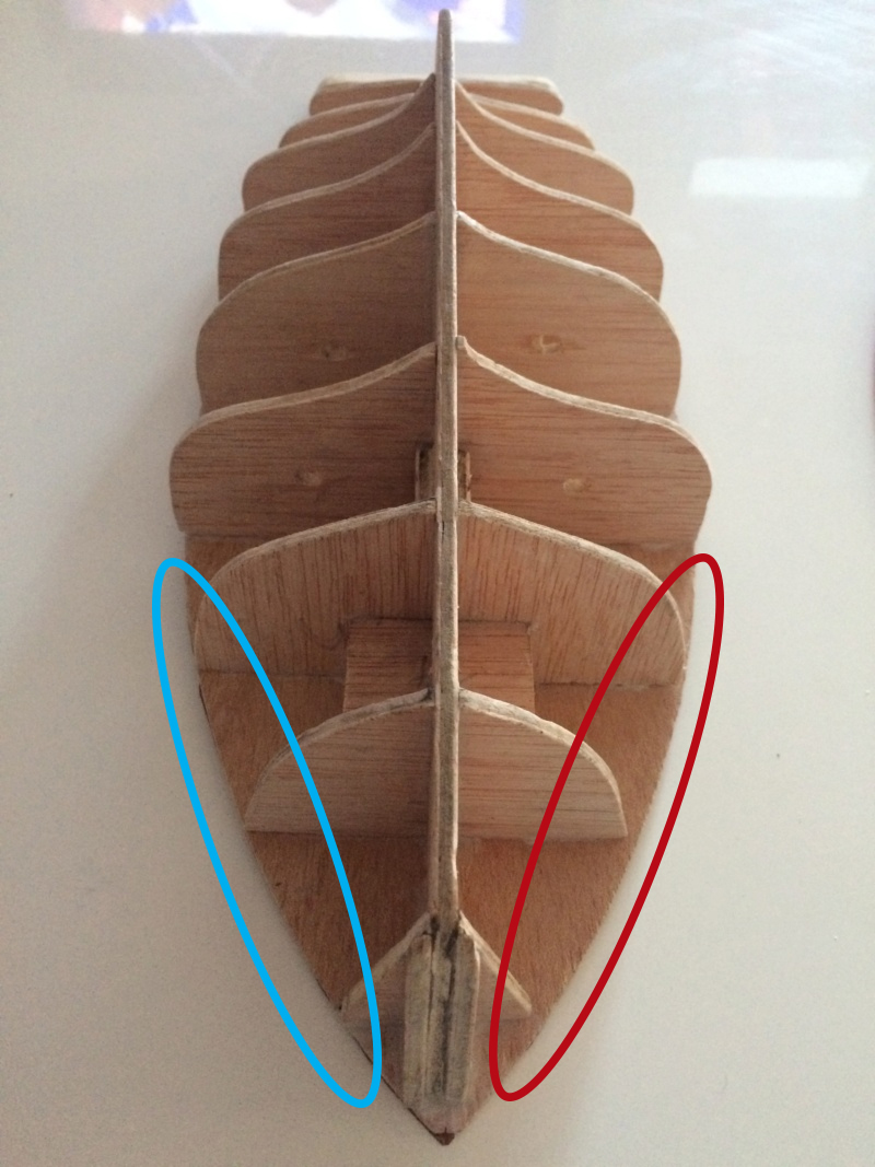

Je pense que tout ce qui a été dit ces derniers jours est dû à une de tes photos, vraisemblablement un montage à blanc sans collage
Langoustier Camaret (Constructo 1/35°) par thierry 83 Sans_t25
Il y a, en effet un couple de travers mais qui, à postériori, sur tes autres photos ne réapparait pas : cela a dû être équilibré lors du montage définitif et c'est beaucoup mieux ainsi.
Sur tes dernières photos presque tout va bien, mais ça vaut quand même le coup de vérifier l'homogénéité du galbe de ta coque avec une latte et finir de bien tout équilibrer en ponçant ce qui n'est pas dans la courbe. Tu as également une dissymétrie au niveau des couples un, deux et trois, qui affleurent le pont à tribord et sont en retrait à bâbord
Langoustier Camaret (Constructo 1/35°) par thierry 83 Sans_t26
Par ailleurs, pense à la façon dont tu veux faire la quille l'étrave et l'étambot et vérifie le résultat avec une virure. C'est plus facile de modifier maintenant que quand les virures sont posées.
Tout ceci n'est que petits détails, mais qui permettent un meilleur résultat au final
Bonne continuation
Amicalement Georges

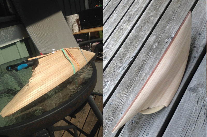

Re bonsoir,
Globalement, il y a deux techniques principales pour monter ton bordé:
Soit tu poses tes virures en partant du haut  jusqu'à l'arrondi de la coque puis tu pars de la quille et tu remontes et quand tes virures du haut et du bas se touchent à la proue et (ou ) à la poupe , tu effiles tes virures progressivement pour tout fermer.
Soit tu mesure au niveau du maître couple (le plus grand) et tu calcules combien il te faut de virures pour tout fermer; Quand tu as ce chiffre tu reporte au niveau de chaque couple pour avoir la largeur de chaque virure et tu affines chaque virure à la bonne dimension C'est ce qu'on appelle le brochetage.
La deuxième technique colle plus à la réalité mais est beaucoup plus difficile à réaliser pour une différence de résultat minime voir inexistante çà part pour les puristes.
Pour un débutant je te conseillerai donc la première technique.
Pour poser ton bordé prend ton temps, colle une virure de chaque côté, et à chaque collage assure toi du placage maximum de ta virure contre la précédente sans laisser la moindre fissure, avec un encollage sur toute la longueur, c'est la clé pour avoir une belle coque.
A mon sens pas de clous dans tes virures, Soit des épingles de modéliste, soit des vis de modéliste que tu plantes dans ton couple. Regarde les post de quelques uns pour voir ce que tu préfères
N'hésite pas à poser des questions
Bonne soirée
Amicalement Georges

Georges, mon interrogation se basait sur cette photo apparemment après collage, ceci malgré le biais trompeur et qui semblait être confirmée par la réponse mais c'est évidemment tant mieux si ce n'est pas le cas.
Langoustier Camaret (Constructo 1/35°) par thierry 83 Camare10
Thierry, je pense qu'il faudra aussi veiller à la symétrie des couples au niveau de l'arrondi au galbord (e.g. cercle) :
Langoustier Camaret (Constructo 1/35°) par thierry 83 Camare11
Bonne continuation !

Oui , ok merci .Je vois ce que tu veux dire . J'ai pas touché encore ses parties .Merci pour vos conseils merci .

Oui Thierry, ya plus simple et plus facile que les clous (à planter puis à retirer...) : les aiguilles ultra-fines (e.g. Graupner) pour piquer sans éclat ni trace les virures ou les aiguilles épaulées pour plaquer les virures en piquant à coté sur le chant des couples (cf photo) :

Bonjour a tous . Bon , j'ai commenc2 a rectifier le tir . Dites moi si vous voyez 1 souci ..Langoustier Camaret (Constructo 1/35°) par thierry 83 Img_5110

Je me suis fait 1 support a cintrer . Cela va surement m'aider pour le bordage .. Very Happy Langoustier Camaret (Constructo 1/35°) par thierry 83 Img_5111

Hi Thierry. Ça me semble effectivement beaucoup mieux en terme de symétrie parallélisme, courbure et arrondis, peut-être moyennant encore une bricole en proue.
Langoustier Camaret (Constructo 1/35°) par thierry 83 Titani11
Geo 31
Geo 31
MessageSujet: Re: Langoustier Camaret (Constructo 1/35°) par thierry 83   Langoustier Camaret (Constructo 1/35°) par thierry 83 EmptySam 16 Jan 2021, 17:53
En premier lieu, une question: montes tu ta coque en un seul bordé ou en deux (une ou deux couches de lattage)? Si tu es en double bordé, ce qui me semble le plus logique au vu du montage de tes pavois, le ponçage de ton premier bordé pourra masquer des petits défauts. A mon sens, tout comme tu as fait pour ta partie arrière, je mettrais des apôtres au niveau de ta proue, apôtres qui une fois façonnés te donneront un bon appui pour tes virures(lattes). Personnellement tout comme Yves je pense, je trouve ton couple n°1 un tout petit peu trop rectiligne (même si c'est conçu comme ça dans le kit). Pour le compenser, tu peux coller une latte sur le chant de ton couple puis la limer aux deux extrémités pour recréer une harmonie entre ta proue et ton couple n°2, mais ceci n'est pas indispensable.
Pour tout le reste : tout bon

Bonsoir messieurs . Merci pour vos aides  . Oui ,je me doutais qu' au niveau de la proue il y a 1 petit souci . Je vois ce que vous voulez dire .Je vais présenter ça avec 1 virure pour voir les appuis . Je rajouterai 1 support de chaque coté  ( comme pour la poupe ) pour avoir 1 bon support . C 'est curieux au niveau du kit ( vu le prix ) certaines pièces sont limites quand même ...Je ne sais pas ce que vous en pensez ...? Sinon Georges  ,tu entends quoi par 1 seul bordé ou 2 ...? Je maitrise pas trop encore les termes maritimes .. Very Happy Very Happy Bon , j' avance petit a petit grâce a vos conseils . Merci . Bravo...

Pour répondre à ta question, il y a en gros deux types de construction d'une coque:
Soit tu monte directement tes lattes (virures) sur tes couples pour obtenir directement ton résultat après ponçage (ou raclage)
C'est par exemple le cas de la construction du Pen-duick de Vidda, qui nous présente une superbe coque.
Ceci t'oblige à n'avoir aucun défauts sur ta structure (quille et couples ) et te demande une grande rigueur au départ
Langoustier Camaret (Constructo 1/35°) par thierry 83 0111
Soit autre solution , tu es en double bordé:
Cela signifie que tu vas poser une première couche de virures sur tes couple pour former une coque provisoire que tu vas poncer et ou tu pourra corriger à la pâte à bois les défauts de courbure éventuel (ceci est proscrit pour les très bon) Une fois cette première couche terminée, tu vas monter une deuxième couche, en principe en bois noble pour avoir la plus belle finition possible . C'est par exemple le système de mon Cutty Sark: première couche en Sapelli, deuxième couche en acajou  Si tu regarde la deuxième image, j'ai corrigé un petit défaut au niveau de la proue avec de la pâte à bois
Langoustier Camaret (Constructo 1/35°) par thierry 83 Cutty154
Voilà ce que c'est que simple ou double bordé.
J'epère t'avoir donné les infos que tu voulais
Amicalement Georges

+1 avec Georges.
À noter que si les virures du 1er bordé (structural) font 1,5 à 2mm d'épaisseur, les lattes du 2nd bordé (esthétique) sont fines (typiquement 0,5mm), effectivement en général d'essence plus noble.
À mon avis, le choix de double bordé n'empêche pas de "chiader" les formes et courbures de la carène au 1er bordé (pas faciles ensuite à corriger) par une bonne préparation des couples, le 2nd bordé permettant seulement de masquer les quelques rebouchées d'interstices de bordage ou autres défauts par une finition noble et parfaite.
