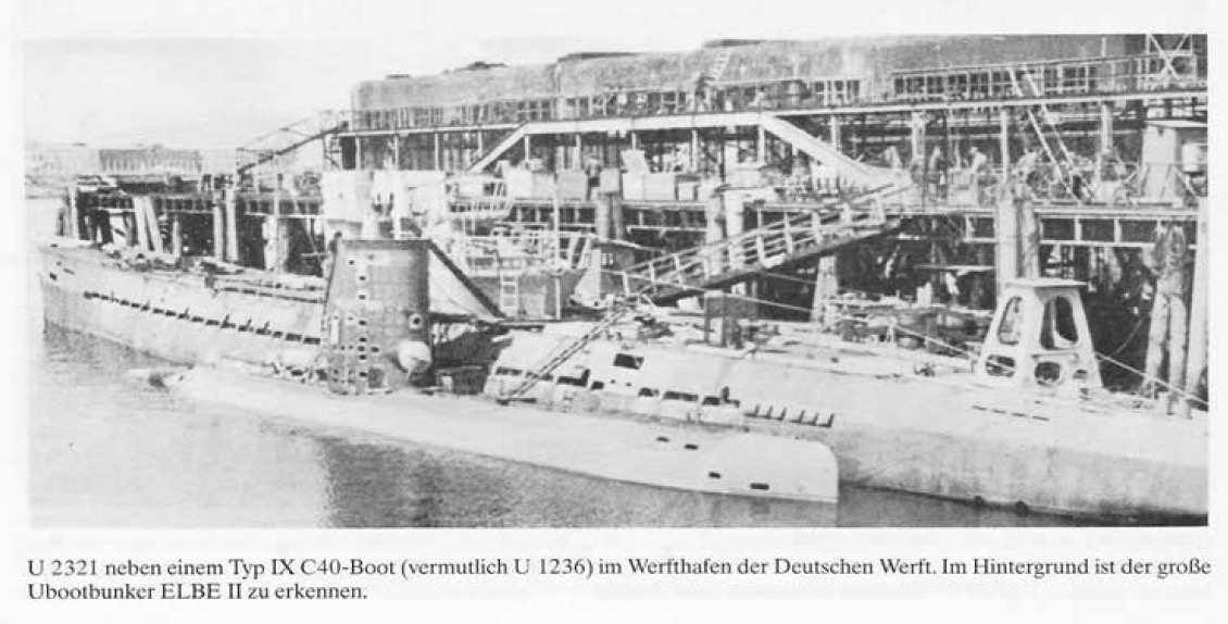

Comme l'indique le titre de ce post, j'ai commencé à dégrapper quelques pièces de ce kit, qui en compte peu, et j'ai surtout consulté la doc en ma possession.
Et là...
J'ai l'impression qu'il n'y a pas deux exemplaires extérieurement identiques... et surtout différents de ce que m'offre le kit.
L'essentiel est dans la boite, mais je ne suis pas familier avec ce type d'engins et je bute sue un problème que voici.
La coque extérieure présente quelques trous oblongs dans sa partie supérieure, rarement deux, souvent quatre, et apparemment pas toujours au même endroit.
Même problème pour le kiosque et le carénage de l'échappement du moteur diesel, mais en pite avec un nombre d'ouvertures allant du simple au double, mais en dizaines !
Reboucher, graver, percer, rien qui ne puisse nous effrayer à partir du moment où nous savons où nous allons : corvées certes, mais on sait ce qu'on veut. Là je ne sais pas tellement je vois de cas différents.
J'ai donc trois questions à vous poser :
- A quoi servent ces ouvertures ?
- ces ouvertures sont-elles dotées de volets d'obturation ? (je pense que non)
- leur nombre variable peut-il s'expliquer par la "mise au point" du modèle ? Il me semble en effet que le nombre de ces ouvertures augmente avec la situation d'un submersible donné au sein de la série... Les deux exemplaires renfloués dans les années 50 et mises en service dans la Bundesmarine en ont encore davantage !
Si un connaisseur (ou plusieurs !) passe sur ce post, ses explications, ou même hypothèses, seront plus que bienvenues ! Car là je patauge dans la semoule...
Merci !

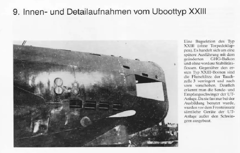

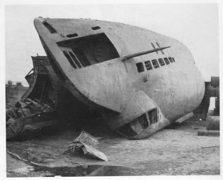

Les U-2321 -2325 sont visiblement les premiers de la série, donc il a pu y avoir des modifications dans les suivants comme tout navire de guerre. Sur les plans originaux datant de 1943 on peut voir qu'il y a 4 de percer en noir et 4 autres qui ne le sont pas, mais pouvait l'être probablement après essai.
Ces trous servent également au remplissage ou à la vidange des cavités avant par l'eau de mer visiblement d'après la photo où l'avant est démonté. Ca sert aussi peut être à facilité l'ouverture des trappes de coque des 2 tubes lance torpille.

Merci pour ton aide !
Il me manquait ta première photo de section IV, la proue, qui est déjà une évolution puisqu'une quatrième ouverture est faite pour le remplissage des ballasts avant... A comparer à celle qui suit, certainement très tardive, et pourtant totalement conforme au plan de 1943 ci-dessus. Ce plan, figurant dans "Vom Original Zum Modell - U boot Type XXIII" attire mon attention jusque là déficiente sur les trois ouvertures inférieures, de part et d'autre de la quille, à déboucher elles aussi comme pour les ouvertures des ballasts.
Enfin, la dernière photo, supposée montrer le U-2321 adossé à un Type IX, est à rapprocher du gros plan du kiosque de ce sous-marin publié dans chaque article ou fascicule traitant de ce modèle : que de différences ! A mon avis ce n'est pas le même bâtiment.
La photo du 2333 me fascine : à force de loucher dessus son étrave, j'ai l'impression de voir une forme oblongue obturée en avant du pointillé blanc vertical (intéressant détail d'ailleurs ce pointillé...) mais je dois rêver car il est un poil trop haut par rapport à la première et je crains de prendre une vessie pour une lanterne...
Je dois donc choisir un exemplaire, aussi partiellement documenté soit-il, et m'en tenir à lui. Le 2326 cédé à la Royale pourrait être intéressant, je vais cogiter ça.
Je reviendrais avec une photo d'une demi coque préparée, repoussant à plus tard les choix sur le kiosque : je sens que ce ne sera pas un montage très rigoureux.
