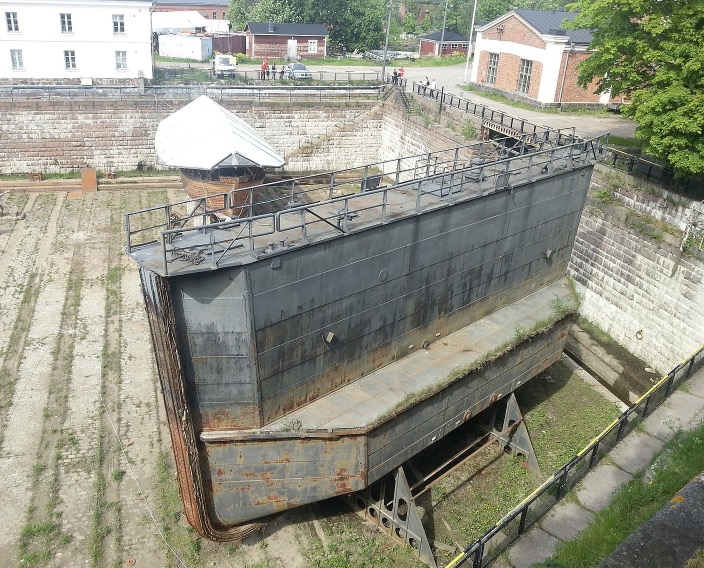

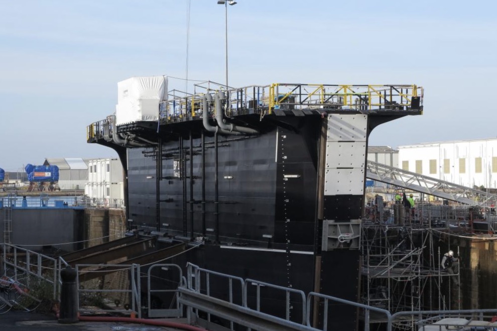

Merci Daniel, Yves, Patrick. Pour la peinture aéro, j'ai encore du progrès à faire, c'est un savoir faire à cultiver en permanence.
Pour les murs de pierres, c'est une première. Je vais tacher de m'améliorer pour la technique.

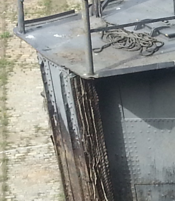

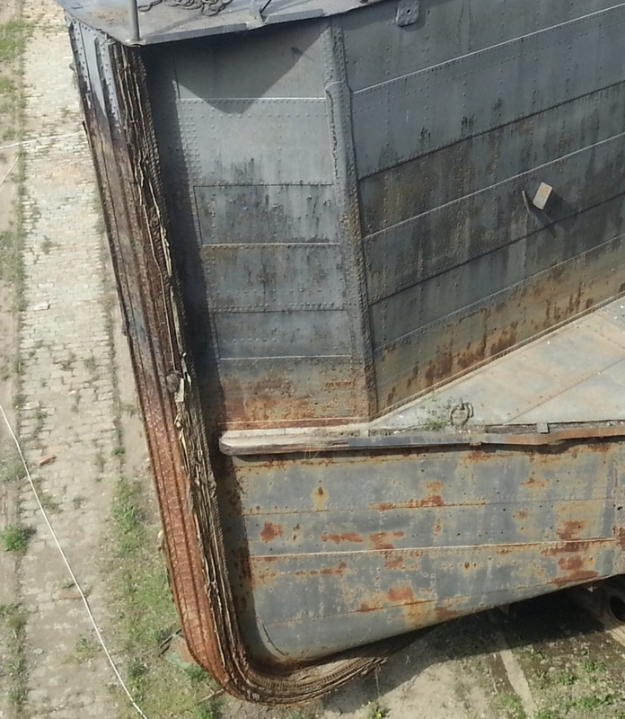

@Patrick, non, une fois la porte coulée et qu'on commence à vider le bassin, c'est la différence de niveau entre le bassin et l'extérieur qui plaque la porte sur le plan de joint, naturellement. Plus le niveau descend dans le bassin de radoub, plus la porte est plaqué sur son plan de joint.
L'étanchéité se faisait sur une armature en bois, et peut être aussi plusieurs rangées de corde de chanvre fixé au bois aussi, dans des rainures.
A notre époque, ça a été remplacé par du caoutchouc.
Dio : SS Nomadic (Réalisation 3D 1/200°) par Iceman29 - Page 6 Screenshot-2021-03-05-15-44-12-134
Dio : SS Nomadic (Réalisation 3D 1/200°) par Iceman29 - Page 6 Screenshot-2021-03-05-15-49-14-398
Dio : SS Nomadic (Réalisation 3D 1/200°) par Iceman29 - Page 6 Screenshot-2021-03-05-15-49-43-454
Dio : SS Nomadic (Réalisation 3D 1/200°) par Iceman29 - Page 6 Screenshot-2021-03-05-15-50-14-080
Un des 2 nouveaux caissons du basin Vauban de la base naval de Toulon en fin de construction (2018).
https://www.meretmarine.com/fr/content/joseph-paris-acheve-un-bateau-porte-pour-la-base-navale-de-toulon
Dio : SS Nomadic (Réalisation 3D 1/200°) par Iceman29 - Page 6 Screenshot-2021-03-05-15-55-47-102

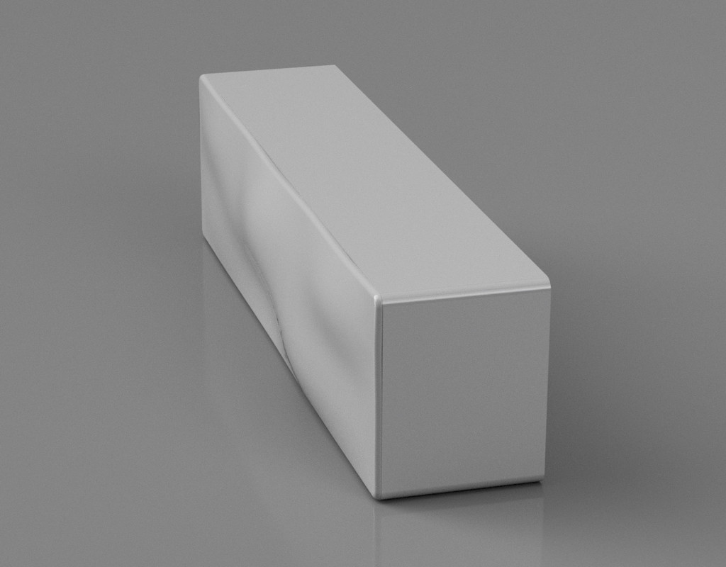

Ca rend bien.
Peut-être les faces des pierres un peu trop planes. Mais, dans fusion 360 tu ne dois pas avoir  les outils pour faire de l'irrégularité à ce niveau.
Bernard
Localisation : Bretagne
Dio : SS Nomadic (Réalisation 3D 1/200°) par Iceman29 - Page 6 Empty
MessageSujet: Re: Dio : SS Nomadic (Réalisation 3D 1/200°) par Iceman29   Dio : SS Nomadic (Réalisation 3D 1/200°) par Iceman29 - Page 6 EmptyVen 05 Mar 2021, 17:42
Si c'est possible Bernard, mais je n'ai pas en creusé vraiment cette fonction. Je dois dire que j'ai un peu improvisé cette cale-sèche.. sourire
Peut être pour une autre cale-sèche bien plus détaillée ou un navire à quai en water line... Je découvre un peu ce genre de projet.
Vite fait:
Dio : SS Nomadic (Réalisation 3D 1/200°) par Iceman29 - Page 6 Screenshot-2021-03-05-17-39-22-960

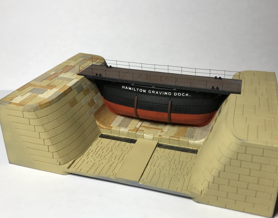

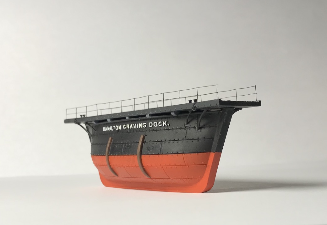

Merci Didier! Ca prend forme.
J'ai imprimé le pont du bateau-porte cette après midi. Pose du railing très fragile de chez TomModelWorks.
J'ai également imprimé un canot que j'ai trouvé sur le net, il est pas mal et prévu pour l'impression celui là. Il sera amarré à coté de la porte comme sur la photo d'époque. Merci au contributeur.
https://www.turbosquid.com/fr/3d-models/3d-model-row-boat-1476522
Dio : SS Nomadic (Réalisation 3D 1/200°) par Iceman29 - Page 6 Screenshot-2021-03-05-22-10-42-474
Dio : SS Nomadic (Réalisation 3D 1/200°) par Iceman29 - Page 6 Screenshot-2021-03-05-22-11-39-065
Dio : SS Nomadic (Réalisation 3D 1/200°) par Iceman29 - Page 6 Screenshot-2021-03-05-22-12-00-341
Dio : SS Nomadic (Réalisation 3D 1/200°) par Iceman29 - Page 6 Screenshot-2021-03-05-22-12-33-298
Dio : SS Nomadic (Réalisation 3D 1/200°) par Iceman29 - Page 6 Screenshot-2021-03-05-22-14-32-024

Bonjour Pascal,
pour une "improvisation" c'est vraiment du grand art !
Et avec la mise en peinture cela prend une allure impressionnante.
Bravo...

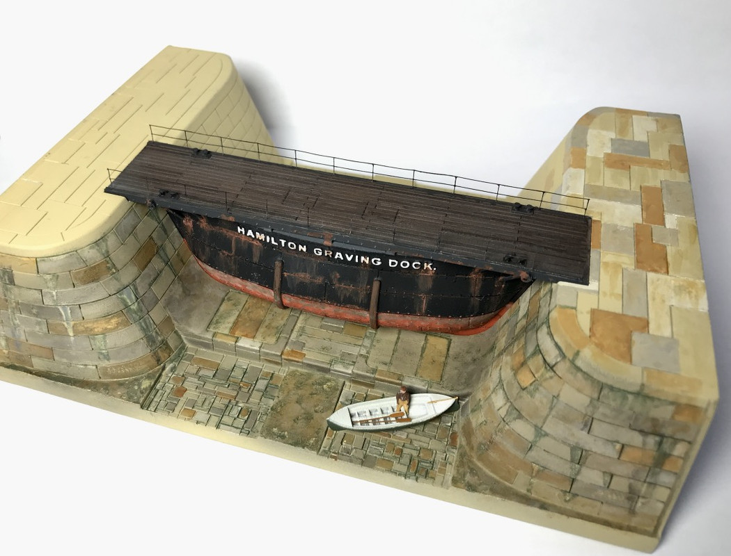

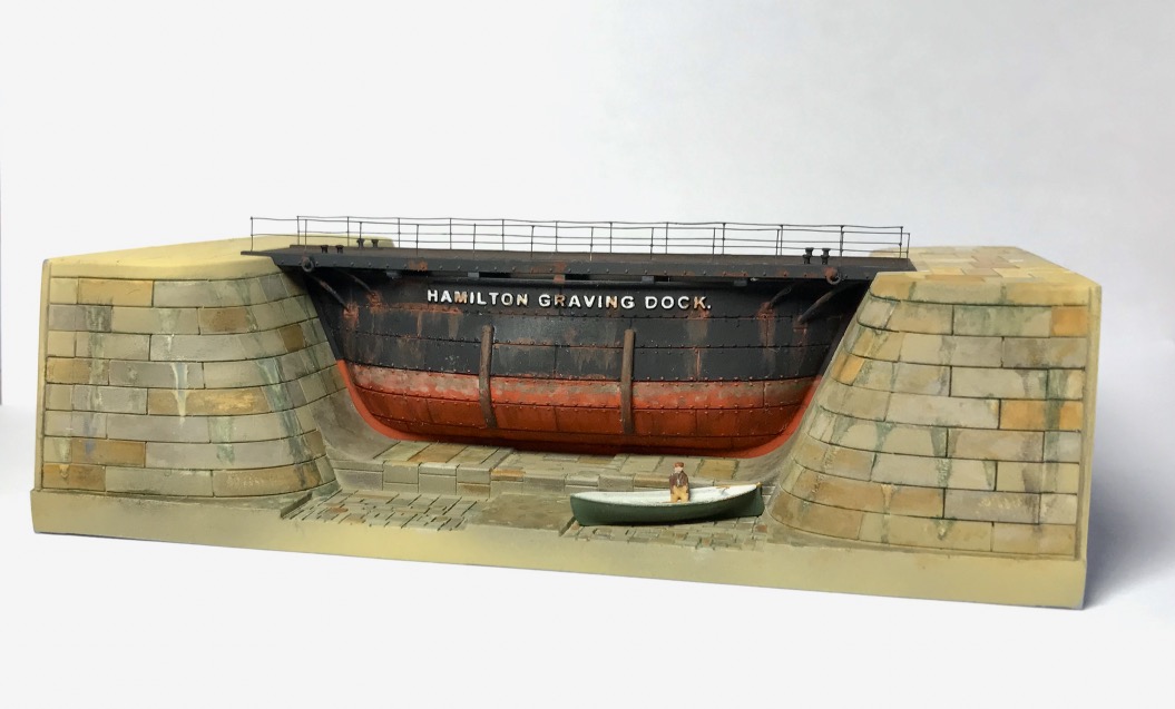

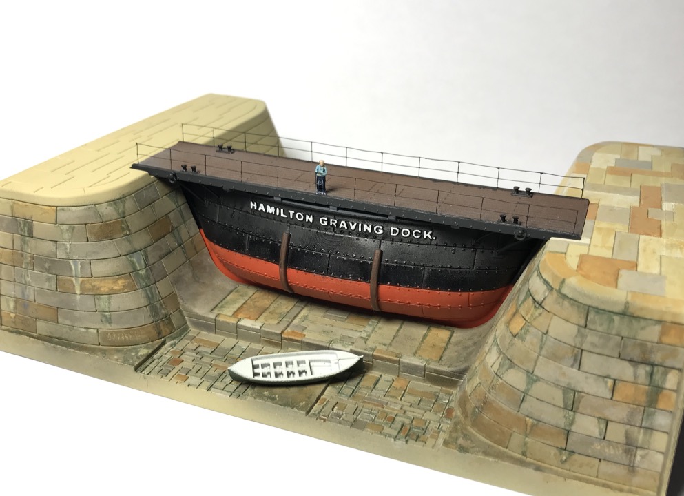

Le vieillissement du bateau-porte est terminé, il est maintenant vernis.
J'ai reçu la résine bi-composant cristal. Il me reste les quais à continuer, les poissons à imprimer à la résine cristal et deux supports en résine cristal pour le canot à imprimer également.
Dio : SS Nomadic (Réalisation 3D 1/200°) par Iceman29 - Page 6 Screenshot-2021-03-07-12-59-14-184
Dio : SS Nomadic (Réalisation 3D 1/200°) par Iceman29 - Page 6 Screenshot-2021-03-07-12-59-56-410
Dio : SS Nomadic (Réalisation 3D 1/200°) par Iceman29 - Page 6 Screenshot-2021-03-07-13-01-23-713
Le coté opposé.
Dio : SS Nomadic (Réalisation 3D 1/200°) par Iceman29 - Page 6 Screenshot-2021-03-07-12-56-32-426

superbe !
Navire préféré : Celui-là
MessageSujet: Re: Dio : SS Nomadic (Réalisation 3D 1/200°) par Iceman29   Dio : SS Nomadic (Réalisation 3D 1/200°) par Iceman29 - Page 6 EmptyDim 07 Mar 2021, 13:46
Le rendu des pierres de taille est d'un réalisme époustifflant !
Tu arrives même à masquer visuellement la symétrie des blocs.
Respect !

Tu peint et vieillit à l'aérographe ?
Si oui, il faut vraiment que je m'y mette et que j'abandonne mon pinceau. même si je ne ferai pas aussi bien.

Ton bateau porte est vraiment bien vieilli !! Bravo ! Very Happy

Non, c'est généralement au pinceau et coton tige, les doigts parfois clown , mais ici j'ai utilisé l'aéro pour pulvériser un jus noir Tamiya légèrement irrégulièrement pour assombrir l'ensemble, je ne l'ai pas encore fait cette opération coté bassin de radoub, on voit bien la différence.
Pour le reste c'est que du pinceau, des pigments MIG pour la rouille et du jus Tamiya noir. Le reste de c'est des couleurs Enamel appliquée au pinceau. Il faut rester sobre dans les effets.
Sinon je peins tout ce qui peut l'être à l'aéro, même les petites pièces, c'est contraignant au niveau nettoyage, mais le jeu vaut la chandelle, on garde quasi 100% des détails des pièces, ils ne sont pas "effacés" par une couche de peinture qui sera de toute façon trop épaisse au pinceau, à moins d'être un virtuose, ce que je suis pas avec cet outil..

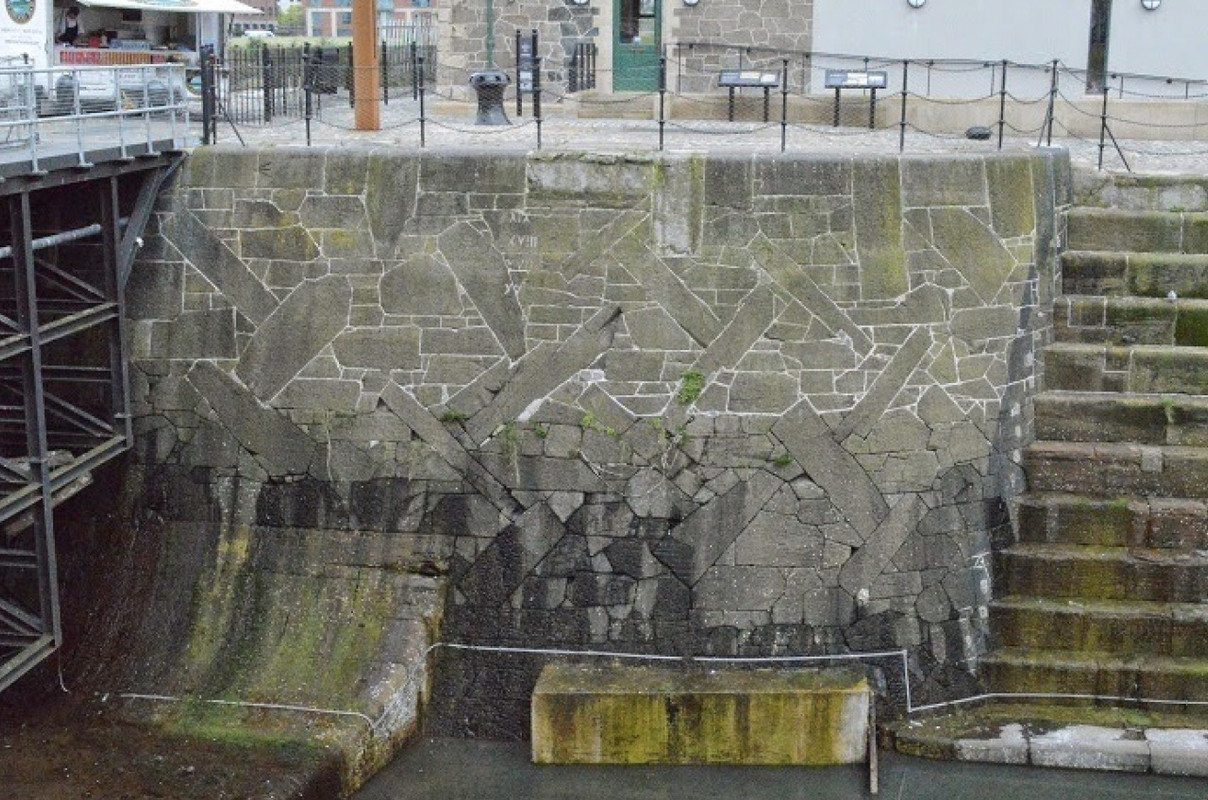

Cette cale-sèche est vraiment un test pour moi. Car je vais en faire d'autres plus complètes, style vrai diorama, ici s'en n'est pas vraiment un, ça me plait beaucoup, mais peut être pas au 1/200, car c'est énorme. Le 1/350 est plus envisageable.
Il faudra effectivement amélioré les "patterns" de pierre, leur donner de la rugosité et être bien moins régulier dans leur placement.
Je crois que les ouvriers et ingénieurs qui ont construit ce bassin se sont bien amusés parfois, je n'ai pas eu le courage de refaire le schéma des pierres de taille réel, Iil faudrait y passer bien plus de temps, on peut y voir subjectivement des marteaux de riveteurs ? C'est du grand art:
Dio : SS Nomadic (Réalisation 3D 1/200°) par Iceman29 - Page 6 Screenshot-2021-03-07-14-30-05-418
