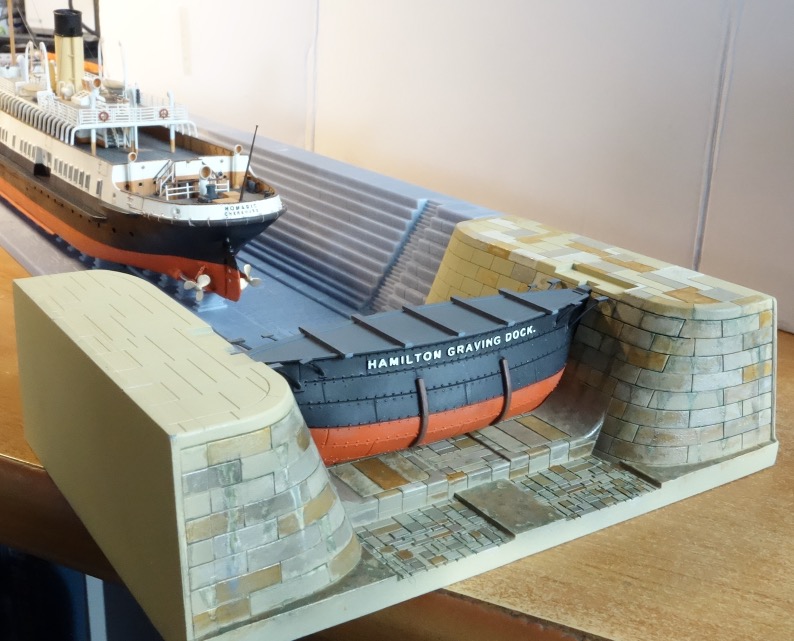

J'ai déjà sélectionné les couleurs et la méthode. J'ai testé sur un échantillon, il y aura un vernis mat à rajouter et peut être du brillant pour quelques flaques d'eau:
Dio : SS Nomadic (Réalisation 3D 1/200°) par Iceman29 - Page 5 Screenshot-2021-02-28-11-15-10-418
Ah ben c’est nickel ton test !!! 👍👍👏👏
C’est tout à fait cela, bien réaliste.

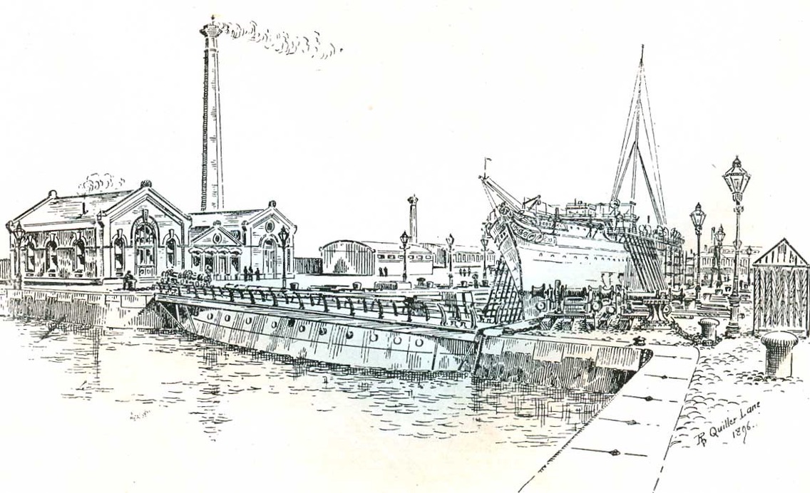

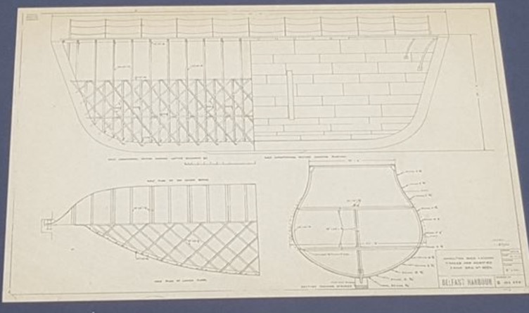

D'autres illustrations intéressantes:
Dio : SS Nomadic (Réalisation 3D 1/200°) par Iceman29 - Page 5 3-B3-DC9-C7-52-EB-482-C-BE71-37-B6-D278-E70-D-1-105-c
L' Alexandra dock, Belfast.

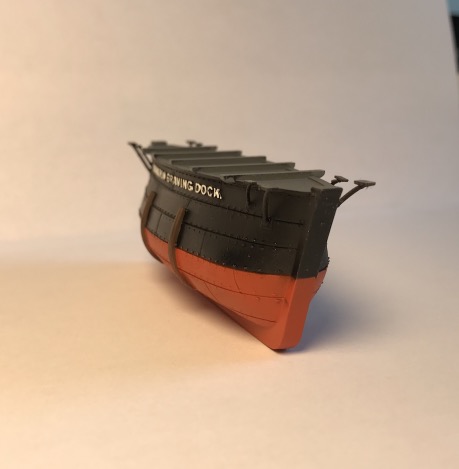

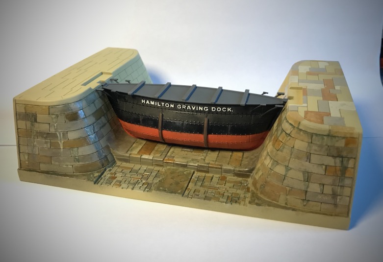

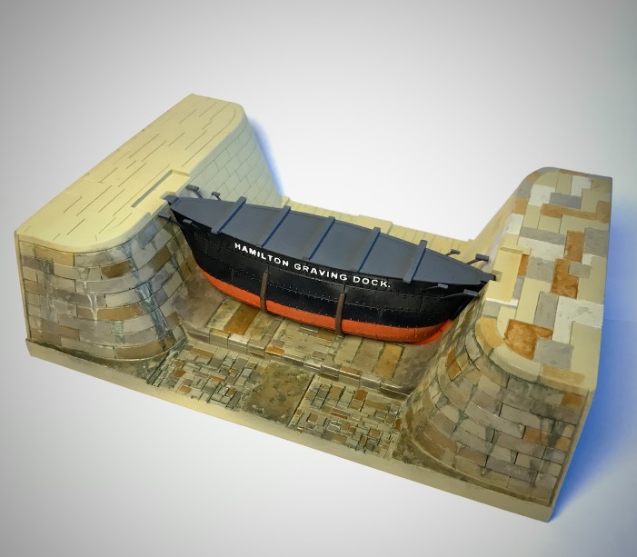

Après mes déboires indépendants de ma volonté hier, mon imprimante a retrouvé ses capacités optimales et a tourné à plein aujourd'hui. Que du bon. Je suis particulièrement ravi du résultat, on se rapproche du dessin 3D.
J'ai commencé la peinture du pont du caisson n°50 ( N° de construction), c'est son nom de baptême chez Harland & Wolff, car considéré comme navire à part entière. Rien n'est collé ni ajusté, ni vraiment ébavuré.
Ca va faire un grand diorama une fois terminé!

Superbe en détails.
Il est vrai que cette porte a vraiment la forme d'un navire (en forme de coque). Very Happy

Merci Greg.
Oui, on reconnait là des formes très robuste des navires du 18eme siècle que tu connais bien.. sourire
Le forme arrondi permet une meilleur résistance à la pression de l'eau, comme la voute d'un pont.

Merci à vous 3!
Le bateau-porte est peint, une partie de du dock également, mais rien n'est fini.
Il reste le caisson à vieillir, puis vernis mat, les murs à passer au vernis mat.
Je n'ai réalisé que les murs en dehors du bassin, car je veux couler la résine cristal d'abord, si je vois foire cette opération, je n'aurais pas tout peint pour rien. Il faut que le bateau-porte soir également terminé et son pont aussi, que je viens de refaire, avec de la PE au niveau railing. Je choisirais un des deux une fois le dernier terminé.
L'effet "mur de pierre" ne rend pas bien avec mon Iphone, c'est bien mieux en réel. Je tacherais une fois fini de faire des photos avec mon appareil photo. La dernière photo est faite avec un appareil.
