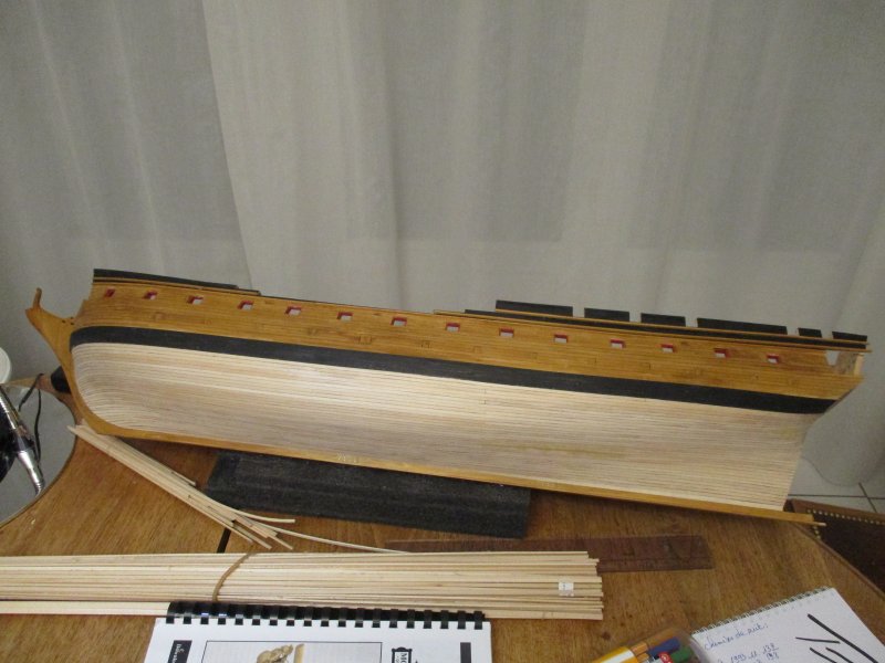

Bonsoir à tous,
Le bordage continue, petit à petit, côté bâbord pour l'instant.
Le brochetage n'est pas évident avec 32 virures de 3,3mm de largeur, les calculs sont assez simples mais le brochetage lui-même est difficile à estimer.
Voici 3 photos prises à quelques heures ou jours d'intervalle :

La régularité de largeur des virures laisse un peu à désirer vers l'étrave mais franchement, c'est compliqué :

Une vue d'ensemble de la bête. Le grattage n'est pas terminé mais on verra demain...
La partie œuvres vives restera claire comme ça, avec juste un vernis incolore.
USF Confederacy [Model Shipways 1/64°] par Fred P. - Page 5 Confed92
Maintenant il reste à faire tout le côté tribord pale

Ce bordage est d'une régularité parfaite... On le dirait fait par une machine ! Bravo...
Je suis une machine en fait Very Happy

Bravo... Waouh, quelle belle démonstration du brochetage!
En voyant tes photos cela parait facile, mais que nenni !
Quelle longueur fait une baguette pour quelle longueur de bordage ?
C'est un régal de voir ton boulot .

Ouille mais c’est de la précision d’horlogerie maestro Fred.
Ça paraît facile et c’est là où on peut mesurer le talent!
Et le résultat est trop beau

Le bordage babord est indeniablement  parfait et tres convainquant , mais le fait d'avoir bordé babord en totalité ne risque t-il pas de produire +/- de vrillage de la coque ?
Generalement , il est conseillé de poser 2 à 3 virures d'un bord puis de passer a l'autre et d'alterner pour equilibrer les tensions.........qu'en pensez vous ?
Les baguettes mesurent 61cm (24 pouces). Le bordage au plus long est de 80cm.
C'est effectivement un risque mais les préceintes, les virures de galbord et les œuvres mortes ont été posées en alternance bâbord/tribord et ont donné toute la rigidité nécessaire. De plus, je courbe les virures avant de les poser sur la coque et elles n'ont donc pas trop de contraintes.
Le côté tribord va présenter une partie ouverte optionnelle et je n'étais pas trop décidé à la faire ou à tout border. J'ai donc attendu d'avoir une idée du rendu et finalement j'ai fini le côté bâbord.
Mais ma quille est restée bien droite Wink
Fred

Vraiment magnifique cette 1/2 coque ; et sympa les photos intermédiaires de carénage, explicites comme un tuto.
