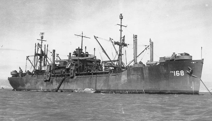

| C'est bien avancé! Je vais suivre ça de près! Amusant, car on utilise le même logiciel, mais pas la même méthode. Une photo du sujet, un beau bébé:  | |
