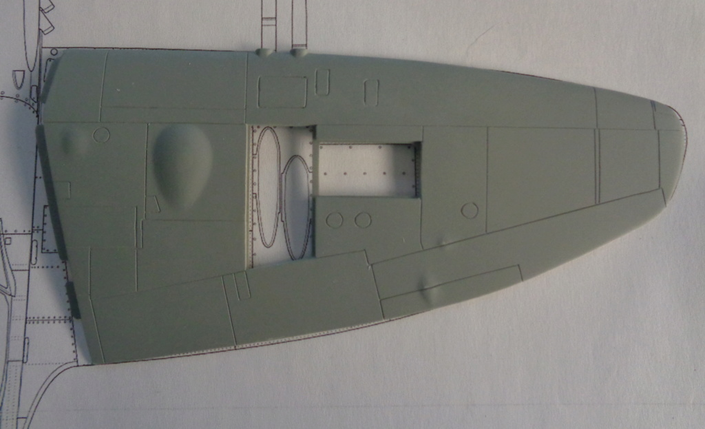

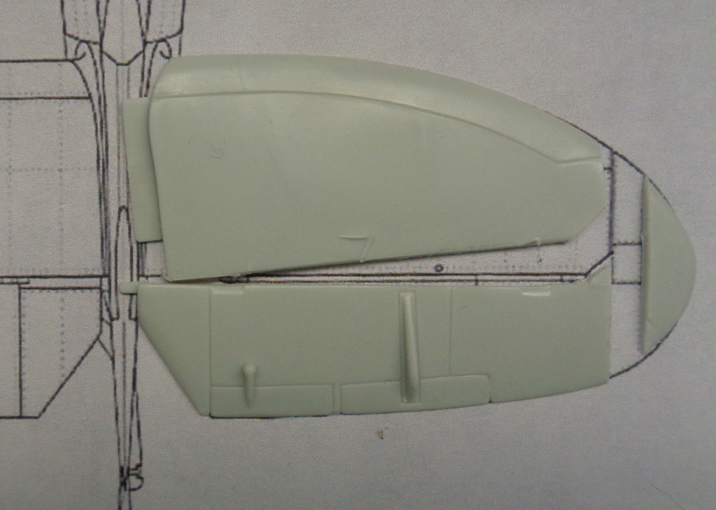

J'avais modifié les radiateurs en comparant les pièces fournies avec le plan que j'avais et j'avais donc décidé de modifier compte tenu des différences.
J'ai comparé également les formes générales de l'aile et j'ai trouvé qu'il y avait peu de différences :
Spitfire Mk.22/24 (Revell 1/32°) par TENEZE Alain  - Page 2 Dsc04637

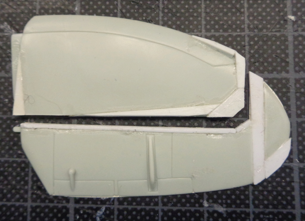

Je me suis dit, tiens pendant que j'y suis, je vais comparer également les empennages horizontaux ! .....
Spitfire Mk.22/24 (Revell 1/32°) par TENEZE Alain  - Page 2 Dsc04638
Ben j'aurais pas du !   Interrogation Interrogation
Donc je me suis lancé dans une opération de chirurgie correctrice ! :
Spitfire Mk.22/24 (Revell 1/32°) par TENEZE Alain  - Page 2 Dsc04639
Spitfire Mk.22/24 (Revell 1/32°) par TENEZE Alain  - Page 2 Dsc04640
Spitfire Mk.22/24 (Revell 1/32°) par TENEZE Alain  - Page 2 Dsc04642

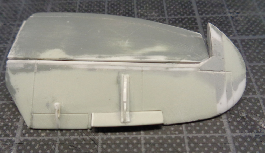

Et après moult remplissage-masticage-ponçage, j'en suis arrivé à faire ceci :
Spitfire Mk.22/24 (Revell 1/32°) par TENEZE Alain  - Page 2 Dsc04644
Spitfire Mk.22/24 (Revell 1/32°) par TENEZE Alain  - Page 2 Dsc04643
Spitfire Mk.22/24 (Revell 1/32°) par TENEZE Alain  - Page 2 Dsc04647
Spitfire Mk.22/24 (Revell 1/32°) par TENEZE Alain  - Page 2 Dsc04646
et là en comparaison de la pièce fournie dans le kit :
Spitfire Mk.22/24 (Revell 1/32°) par TENEZE Alain  - Page 2 Dsc04648
Y'a plus qu'à faire le deuxième !
Alain

Superbe travail Alain, on va y voir que du ..fire! :clown2: Bravo...

c'est ce qu'on appelle de la chirurgie plastique sourire
super boulot en tout cas sourire

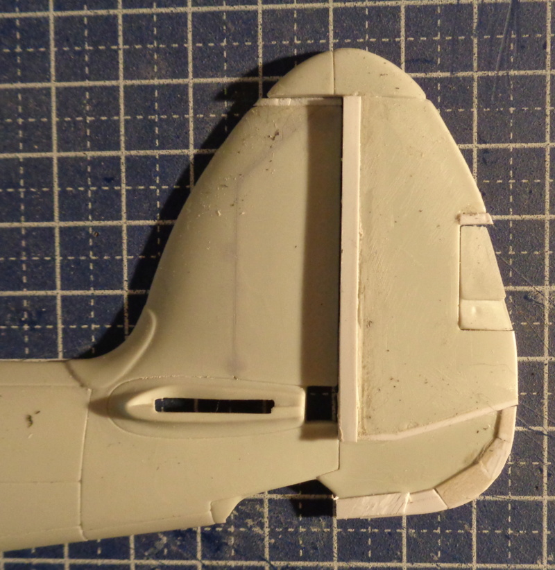

MessageSujet: Correction dérive verticale   Spitfire Mk.22/24 (Revell 1/32°) par TENEZE Alain  - Page 2 EmptyMar 19 Jan 2021, 15:18

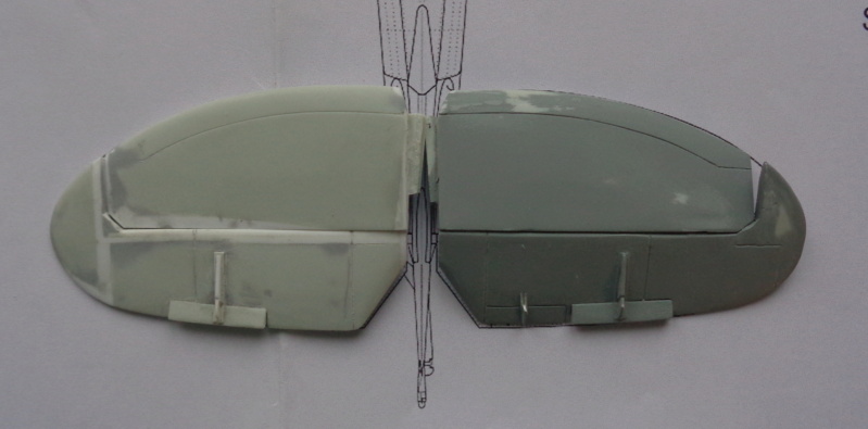

Voilà j'en ai terminé avec mon deuxième empennage :
Spitfire Mk.22/24 (Revell 1/32°) par TENEZE Alain  - Page 2 Dsc04719
Je n'ai plus qu'à coller le gauche en bonne position.
Je me suis dit, puisque j'ai comparé les empennages horizontaux avec le plan, y'a pas de raison que je n'en fasse pas de même avec la dérive verticale ! :
Spitfire Mk.22/24 (Revell 1/32°) par TENEZE Alain  - Page 2 Dsc04720
ben j'aurais pas du .....  : Interrogation Interrogation
Donc me voilà reparti dans une chirurgie plastique similaire !!!
Spitfire Mk.22/24 (Revell 1/32°) par TENEZE Alain  - Page 2 Dsc04722
Spitfire Mk.22/24 (Revell 1/32°) par TENEZE Alain  - Page 2 Dsc04721
Ce qui me donne cela au final :
Spitfire Mk.22/24 (Revell 1/32°) par TENEZE Alain  - Page 2 Dsc04723
Pas trop loin de la vérité je pense !!!

Beau rattrapage! Bien

Bien joué Alain.  Very Happy
Je suis toujours admiratif des gars qui osent charcuter comme cela...

Belle rectif!
Par contre, mauvais point pour Revell, je trouve.

C'est la première fois que je pratique ce genre de chirurgie sur un kit mais c'est assez plaisant et satisfaisant quand on voit qu'on peut "améliorer" un peu la maquette de départ !
Alors Revell n'a fait que reboiter ce kit qui est de la marque Matchbox et qui est d'un autre âge ne l'oublions pas !!!!
Moi dans les années 70 cette boite me faisait rêver !!!

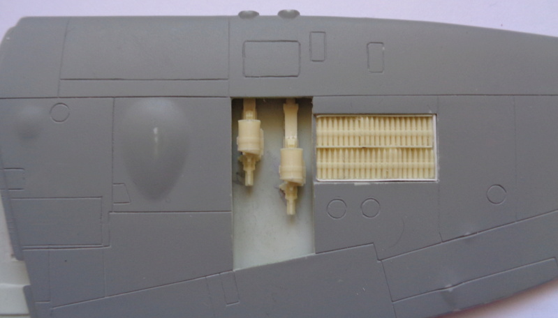

Alors ça a trainé un peu car j'attendais de me fournir en accessoires divers dont des plaques de PD pour représenter les grilles de radiateurs :
Spitfire Mk.22/24 (Revell 1/32°) par TENEZE Alain  - Page 2 Dsc04732
Spitfire Mk.22/24 (Revell 1/32°) par TENEZE Alain  - Page 2 Dsc04733
Et voici une mise en place à blanc :
Spitfire Mk.22/24 (Revell 1/32°) par TENEZE Alain  - Page 2 Dsc04734
Ce n'est peut-être pas le bon maillage mais l'important est de faire dans une illusion crédible !!!  Rolling Eyes
Alain

très crédible tes grilles de radiateur
noratlas
noratlas
Localisation : Floirac (33)
MessageSujet: Re: Spitfire Mk.22/24 (Revell 1/32°) par TENEZE Alain    Spitfire Mk.22/24 (Revell 1/32°) par TENEZE Alain  - Page 2 EmptyJeu 04 Mar 2021, 18:30
Très bien ces grilles, à cette échelle c'est un plus indéniable.
Petite info que tu dois surement connaitre, la barre de désincarcération au niveau du cockpit est soit métal naturel ou verte comme l'intérieur, pas rouge comme sur les War Bird d'après guerre.
Sergio.  Wink

Merci Sergio, oui effectivement j'ai vu ça quelque part !!!

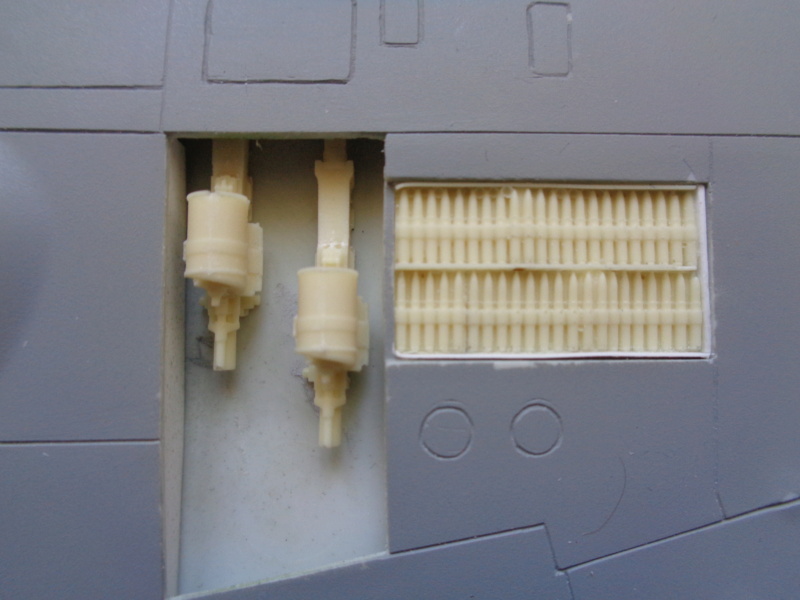

MessageSujet: Début d'aménagement des baies de canons   Spitfire Mk.22/24 (Revell 1/32°) par TENEZE Alain  - Page 2 EmptySam 06 Mar 2021, 09:53
Alors pour les baies de canons, le kit fourni ceci :
Spitfire Mk.22/24 (Revell 1/32°) par TENEZE Alain  - Page 2 Dsc04737
Alors quand j'avais 15 ans, je trouvais ça superbe, aujourd'hui .... faut reconnaître que ce n'est plus dans les standards auquel on est habitué maintenant ! Et puis les obus de 20 mm ressemblent plus à des obus de 30 voire 37 mm !
Alors l'idée c'est plutôt d'arriver à ceci :
Spitfire Mk.22/24 (Revell 1/32°) par TENEZE Alain  - Page 2 Dsc04738
Spitfire Mk.22/24 (Revell 1/32°) par TENEZE Alain  - Page 2 Dsc04739
Pour ce faire, j'ai sorti le kit de détaillage que j'avais acheté pour mon Tempest :
Spitfire Mk.22/24 (Revell 1/32°) par TENEZE Alain  - Page 2 Dsc04740
Et je l'ai répliqué en faisant un moule silicone pour des tirages en résine PU :
Spitfire Mk.22/24 (Revell 1/32°) par TENEZE Alain  - Page 2 Dsc04741
En effet les canons sont les mêmes et il suffit d'adapter la taille des caisses à munitions. Alors je n'ai pas de photos de baies de canon avec les caisses, mais bon ça ne doit pas en être loin point de vue aspect je pense ! L'important soit que l'illusion reste crédible !
Alain
