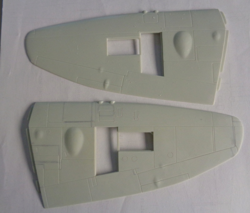

Alors pour "améliorer" ce kit et ne pas le faire tel quel from the box, je suis parti pour essayer d'en refaire la gravure des panneaux d'après des plans trouvés sur le net ( issu d'un blog d'un japonais je crois) :
Spitfire Mk 22/24 - Revell 1/32e  Dsc04532
J'ai donc mastiqué les gravures en trop et je me suis fait un gabarit de gravure en PD maison, en me basant donc sur le plan, gabarit qui va me servir pour le dessus et le dessous.:
J'ai donc essayé sur le dessus des ailes :
Spitfire Mk 22/24 - Revell 1/32e  Dsc04534
aile droite regravée, aile gauche non retouchée. Bon ce n'est peut-être pas flagrant, cela se verra peut-être mieux après un apprêt ?. Et c'est mon premier essai de gravure, soyez donc très indulgent siouplait !!! Wink

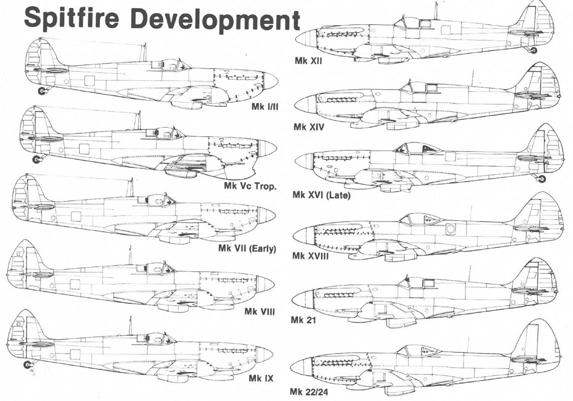

sur les photos, on distingue (je) trois sortes d'hélices : 3, 4 et 5 pales. Cela défini un type ?
Francis
Navire préféré : France
Spitfire Mk 22/24 - Revell 1/32e  Empty
MessageSujet: Re: Spitfire Mk 22/24 - Revell 1/32e    Spitfire Mk 22/24 - Revell 1/32e  EmptyMer 18 Nov 2020, 22:18
De mémoire, c'est 5 pales pour le puissant moteur Griffon 64, à confirmer
Localisation : Bretagne
MessageSujet: Re: Spitfire Mk 22/24 - Revell 1/32e    Spitfire Mk 22/24 - Revell 1/32e  EmptyMer 18 Nov 2020, 22:28
Oui, le nombre de pâle augmente avec la puissance du moteur monté, d'abord le moteur Merlin, puis le Roll-Royce Griffon. L'effet de couple au décollage a tendance à embarquer l'appareil sur un coté lors de mise de gaz (très progressive sinon..), on voit aussi que sur le MK 22 et 24 l'empennage à une plus grande surface afin que la gouverne de direction contre cette tendance plus facilement, peut être.
Le Griffon se trahi par les renflements des caches culbuteurs sur le capot moteur.

Oui les Spit à moteur Griffon avaient 5 pâles, contre 3 jusqu'au Mk V et quatre pour les suivant Mk à moteur Merlin.
Effectivement le moteur Griffon induisait des renflements sur le capot moteur.

Après avoir commencé à refaire les radiateurs, je me suis dit que les logements de train à côté étaient .... bien fade sur la maquette, donc je me suis dit, faudrait peut-être que j'essaie d'améliorer ça ??!! Shocked Shocked
Donc voilà ce que j'ai commencé à faire :
Spitfire Mk 22/24 - Revell 1/32e  Dsc04628
Spitfire Mk 22/24 - Revell 1/32e  Dsc04629
Et voilà donc l'aspect provisoire :
Spitfire Mk 22/24 - Revell 1/32e  Dsc04630
Spitfire Mk 22/24 - Revell 1/32e  Dsc04631
Je vais essayé encore d'améliorer ça par divers câbles et tuyaux.
Par contre, pouvez vous me renseigner sur la couleur utilisée pour ces logements de trains? Alu ?? Je vais très probablement faire une déco 3 tons vert -gris ??
Alain
