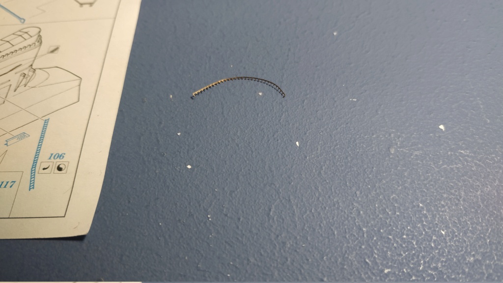

Maintenant j'ai un autre gros soucis: j'ai essayé de monter les mains courantes sur la cheminée mais dans le kit la plupart sont livrées droite et il faut les plier, or je n'y arrive pas, ca plie surtout dans le sens de l'épaisseur et non dans l'autre sens, celui qui m'intéresse :)
DKM Bismarck (Trumpeter 1/350 + PE Eduard) par horos - Page 3 Img_2097
DKM Bismarck (Trumpeter 1/350 + PE Eduard) par horos - Page 3 Img_2096
Comment faire pour plier ca proprement?? J'ai déjà bousillé le premier donc je n'ai pas beaucoup les moyens d'en rater d'autre

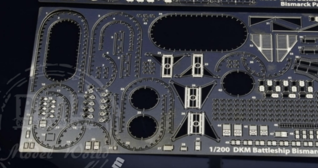

Normalement c’est préformé, au 1/200..
C’est cette planche ?

La Philippe tu ne pourras pas  Mad mécaniquement ils vont se replier sur le côté plat ... sauf a faire des  coupes entre chaque pico  affraid

Très beau début, dommage pour les mains courantes de la cheminée.
Tu pourrais peut-être coller la main courante droite avec un point de colle à chaque petits picots , ensuite plier délicatement la main courante en lui mettant un point de colle a chaque picots. J'espère avoir été clair dans mon explication.
DKM Bismarck (Trumpeter 1/350 + PE Eduard) par horos - Page 3 53259(2)_z1
Hélas si, regardes bien les pièces 103, 99, 101,... elles sont droites et il faut les courber

Effectivement quand on compare le BigEd pour revell et trumpeter, elles ne sont pas formée pour le revell..
https://www.eduard.com/Eduard/Photo-etched-parts/Bismarck-1-350.html?lang=1
https://www.eduard.com/eduard/bismarck-1-350-1-2.html?listtype=search&searchparam=Big%20ed%20Bismarck%20

La planche qui est en photo est pour le trumpeter. Les numéros ne correspondent pas.
mais c'est le Trumpeter que je monte :)

C'est quand même dingue ça! Comment peut on plier des mains courantes? Déjà que c'est galère à monter, alors si en plus faut les PLIER?

Et avec une plieuse ?

A mon avis, il faut d’abord plier les languettes à l’angle droit avec une plieuse par rapport au plat, après tu pourras former le plat en rond mais ce plat est monté verticalement et les languettes sont horizontales.

ca c'est une idée intéressante encore faut il arriver a plier le languettes...je vais essayer

Je vois qu’au 1/200 c’est pareil.. j’avais ce kit mais je ne l’ai pas utilisé pour la cheminée, comme j’avais le kit MK1 également j’ai utilisé celui là car tout est préformé.
Pas terrible pour Eduard..

Il faut impérativement la plieuse et une lame genre rasoir pour le modélisme pour plier, enfin tu connais..

oui mais le peu de la pièce qui doit "rentrer" dans la plieuse n'est pas assez grand, la pièce ne tient pas dans la plieuse...quant à Eduard, c'est éternellement la même chose: ca part d'une bonne intention mais après ca s'avère impossible a monter
DKM Bismarck (Trumpeter 1/350 + PE Eduard) par horos - Page 3 Empty
MessageSujet: Re: DKM Bismarck (Trumpeter 1/350 + PE Eduard) par horos   DKM Bismarck (Trumpeter 1/350 + PE Eduard) par horos - Page 3 EmptyDim 24 Jan 2021 - 11:04
Oui, c'est rageant parfois.. Rolling Eyes
