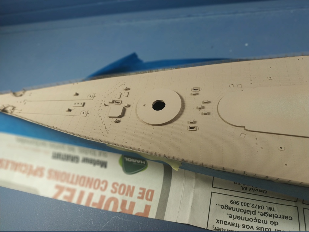

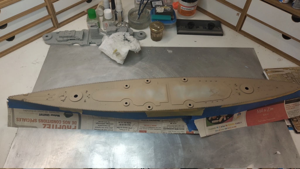

je me suis attaqué à la peinture du pont et je me demandais si je suis dans les bons tons pour représenter du teck...
DKM Bismarck (Trumpeter 1/350 + PE Eduard) par horos - Page 2 Img_2085
DKM Bismarck (Trumpeter 1/350 + PE Eduard) par horos - Page 2 Img_2087
DKM Bismarck (Trumpeter 1/350 + PE Eduard) par horos - Page 2 Img_2086
En ne perdant pas de vue qu'il y a encore une couche de vernis qui va légèrement assombrir le tout et un petit jus probablement brun foncé ou gris...

Ça m’a l’air parfait surtout avec un jus en plus.
Pour les rambardes tu les repeind après ?

Bonjour Philippe,
Tu vas nous faire un monstre, je m'installe.  Bravo... Bravo...
(désolé d'avoir raté le début)

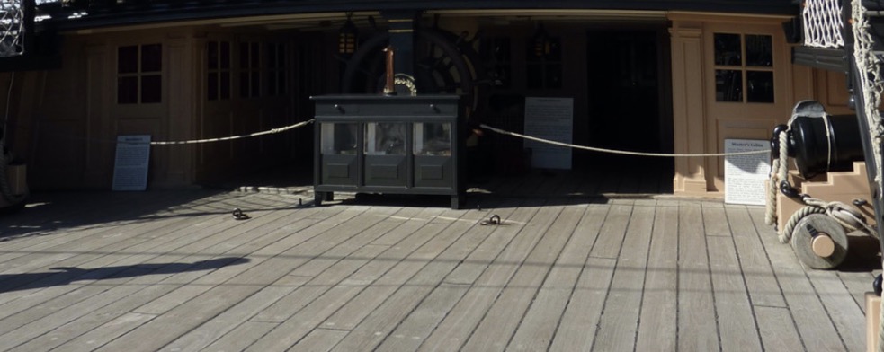

Pour la couleur du tek, mais ton vernis ou ton jus sur un support de tourelle, histoire de voir ce que ça donne.
Si ça ne va pas, la tourelle masquera cet essai.
A plus
DKM Bismarck (Trumpeter 1/350 + PE Eduard) par horos - Page 2 Empty
MessageSujet: Re: DKM Bismarck (Trumpeter 1/350 + PE Eduard) par horos   DKM Bismarck (Trumpeter 1/350 + PE Eduard) par horos - Page 2 EmptyJeu 21 Jan 2021 - 21:55
Bravo, Philippe, ça avance bien. Very Happy
C'est vrai qu'on représente souvent les ponts en teck de couleur un peu jaune. Moi le premier avec les ponts venant de Scaledeck pour le Bismarck.
Mais pour en avoir poser pas mal de m2, du vrai brut, en latte de 5 mm d'épaisseur venant de Birmanie sur mes bateaux de plaisance à échelle 1:1, il a une couleur jaune tirant un peu sur le rouge en faite, une fois qu'il est posé et poncé, mais en extérieur, avec les intempéries, les paquets de mer et le soleil, il passe rapidement et inexorablement au gris clair.
Pour donner une idée de la couleur ça donne ça, photo perso prise sur le HMS Victory et sur mes bateau aussi du moins celui qui est en extérieur, à l'intérieur, il garde sa couleur d'origine, surtout quand il est huilé périodiquement avec de l'huile teck pour le garder gras.
HMS Victory, gris typique du teck confronté aux intempéries:
DKM Bismarck (Trumpeter 1/350 + PE Eduard) par horos - Page 2 Screenshot-2021-01-21-21-18-36-244
Teck posé du mes bateaux:
Ici fin de la pose, il vient d'être poncé et huilé. Celui ne reste jamais aux intempéries, le bateau à un taud. Ca va rester de cette couleur, il va juste foncé un peu avec le temps, mais il suffit de le re-poncer pour qu'il s'éclaircisse à nouveau:
DKM Bismarck (Trumpeter 1/350 + PE Eduard) par horos - Page 2 Screenshot-2021-01-21-21-22-45-480
DKM Bismarck (Trumpeter 1/350 + PE Eduard) par horos - Page 2 Screenshot-2021-01-21-21-23-21-404
Ici la pose sur un Pabouk: on voit les différentes couleurs de ce noble bois.
Pose, le bois est brut, non poncé, sa couleur naturelle au sec.
DKM Bismarck (Trumpeter 1/350 + PE Eduard) par horos - Page 2 Screenshot-2021-01-21-21-30-53-699
Calfatage moderne au Sikaflex resistant aux UV, puis il sera poncé pour en retirer l'excès ( Eclairage néon):
DKM Bismarck (Trumpeter 1/350 + PE Eduard) par horos - Page 2 Screenshot-2021-01-21-21-30-13-543
Après 13 ans, sur le même bateau.
DKM Bismarck (Trumpeter 1/350 + PE Eduard) par horos - Page 2 Screenshot-2021-01-21-21-33-00-263
DKM Bismarck (Trumpeter 1/350 + PE Eduard) par horos - Page 2 Screenshot-2021-01-21-21-33-18-818
Ici sur une autre vedette, en hivernage, à gauche on voit qu'il grise, car plus soumis aux intempéries à l'entrée.
DKM Bismarck (Trumpeter 1/350 + PE Eduard) par horos - Page 2 Screenshot-2021-01-21-21-47-17-167
Donc avec mon vernis et mon jus je vais m'approcher d'un teck "entretenu"...est ce réaliste?
