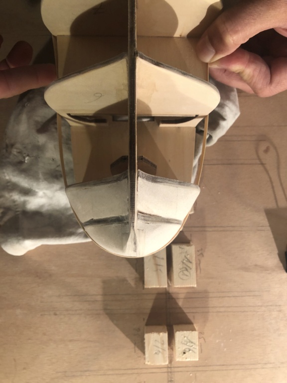

Sujet: Re: Frégate Hermione [Artesania Latina 1/89°] de Nikos2000 Dim 22 Nov 2020, 18:20
Ci-joint le travail sur les blocs de balsa.
Je soumets ce travail à vos critiques car je ne suis pas sûr de moi
_________________ "Adieu donc, ô mer. Mais je n'oublierai Jamais ta majesté ni tes splendeurs, Et longtemps, longtemps en moi j'entendrai Ton lourd bruissement aux heures du soir."

Sujet: Re: Frégate Hermione [Artesania Latina 1/89°] de Nikos2000 Lun 23 Nov 2020, 19:17
Bonjour Sans être spécialiste, cela semble pas mal. A mon avis, les pro confirmeront ou non, il manque un peu de ponçage sur les blocs avant. Il me semble que les couples sont en "profondeur" au lieu d’affleurer le bloc (voir marquage rouge sur la photo)
Le bloc Ar bâbord, semble ne pas avoir la même forme que tribord (Idm voir cercle rouge)
Sujet: Re: Frégate Hermione [Artesania Latina 1/89°] de Nikos2000 Lun 23 Nov 2020, 20:06
Merci Jean-Christophe ! J'ai effectivement corrigé un peu...

64ch Maître principal
Sujet: Re: Frégate Hermione [Artesania Latina 1/89°] de Nikos2000 Lun 23 Nov 2020, 20:55
Bonjour L'arrière à l'air Ok Pour l'avant cela me fait bizarre, on dirait qu'il y a 2 bosses !
Prend une baguette du bordé et regarde si elle "file" bien le long des blocs sans cassure.
Sujet: Re: Frégate Hermione [Artesania Latina 1/89°] de Nikos2000 Lun 23 Nov 2020, 21:36
Si tu passe une règle en la courbant elle doit toucher les 3 couples , les apôtres et la proue. Les apôtres doivent être un prolongement des couples.

Sujet: Re: Frégate Hermione [Artesania Latina 1/89°] de Nikos2000 Mar 24 Nov 2020, 07:39
BONJOUR c'est pas mal mais essaie avec une virure et regarde si tout colle bien , car sans quoi tu va avoir de bosses partout ! mais ceci est un bon départ ! et n'oublie pas de poncer la découpe laser avant de coller tes virures !!! bonne journee

Sujet: Re: Frégate Hermione [Artesania Latina 1/89°] de Nikos2000 Mar 24 Nov 2020, 09:17
Merci à tous. C'est pas facile de faire ces blocs ! Voici où j'en suis :
D'après vos commentaires, si j'arrive à ca, ce serait pas mal ?

Sujet: Re: Frégate Hermione [Artesania Latina 1/89°] de Nikos2000 Mar 24 Nov 2020, 10:49
Bonjour, Effectivement, tu as encore du ponçage à faire, que ce soit sur l'ensemble de tes couples ou sur le apôtres . Il faut penser que quand tu vas poser tes virures pour faire ta coque, celles-ci ne cacheront rien mais révèleront le moindre défaut d'alignement. Ton trait correspond assez au but final, mais ton ponçage concerne tous les couples et se vérifie avec une virure ou une règle souple qui doit poser à plat sur tous les couples, seule solution pour avoir une belle coque. Bon ponçage et bonne suite Amicalement Georges

Sujet: Re: Frégate Hermione [Artesania Latina 1/89°] de Nikos2000 Mar 24 Nov 2020, 13:51
merci à tous. Voici le résultat, je ne sais pas si les virures peuvent prendre une telle forme... sur la photo c'est une latte du pont

Sujet: Re: Frégate Hermione [Artesania Latina 1/89°] de Nikos2000 Mar 24 Nov 2020, 15:00
Et bien, tu as encore un peu de boulot pour que tes virures collent absolument sur toute leur longueur et sur la hauteur de la coque, de façon symétrique, avec une courbure correcte comme celle ci :

Sujet: Re: Frégate Hermione [Artesania Latina 1/89°] de Nikos2000 Mar 24 Nov 2020, 18:27
On touche au but non ???

Sujet: Re: Frégate Hermione [Artesania Latina 1/89°] de Nikos2000 Mar 24 Nov 2020, 18:29
Pourquoi les tranches de tes couples ne sont pas alignées avec les apôtres ?
Nikos2000 Matelot
Sujet: Re: Frégate Hermione [Artesania Latina 1/89°] de Nikos2000 Mar 24 Nov 2020, 18:39
L'inexpérience Ekis ! C'est mon premier modèle... Du coup, je vais essayer de vraiment poncer plus pour que l'angle des couples soient dans le prolongement des apôtres mais j'ai un peu peur de faire une arrête vive sur le deuxième couple Merci pour tes conseils
