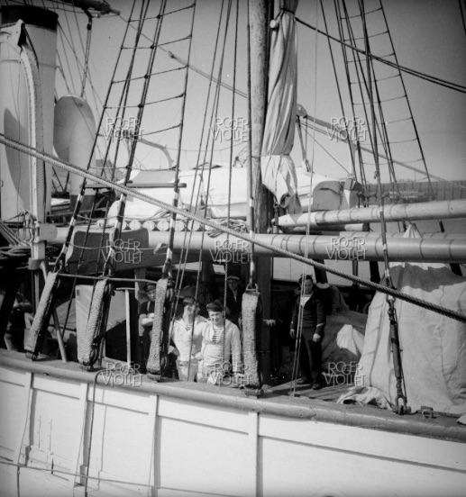

Est ce qu'il n'y aurait pas un listons ensuite sur la lisse pour fermer le passage de la cadene ?
D'après les clichés du navire, les cadènes transpercent le plat-bord ; j'ai prévu (je vais essayer...) d'échancrer le plat-bord, passer les têtes et rapporter un liseré (cf p.6 du sujet) ; on voit que le liston est plus bas sur lequel s'appuient les cadènes, qui, du coup, ne sont pas protégées d'un contact à quai ou autre choc.

C'est bien ce que je disais mais pour le liseré  (j'ai dis liston)  ce n'est pas le plat bord c'est la lisse de pavois ...le plat de bord c'est autour du pont
En parlant de liston je le vois pas sur la photo?
Pourquoi Pas? : Partie-2 Gréement (Billing Boats 1/75°) par Yves31 - Page 21 20210596
Comme tu as dis juste un passage dans la lisse et tu rajoute un "liseré" comme sur la photo que j'ai mi avant
