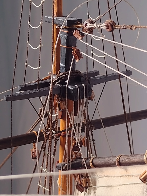

Les dernières avancées en photos avec la fin des manoeuvres dormantes et les enflechures...
J'ai presque honte, mais j'ai trouvé ça looonnnng, pourtant, rien à voir avec les hermione, victory,  cutty sark, mais tout de même pas loin de 400 noeuds.
J'ai pas fini celles du mat de flèche car j'hésite à les prolonger sur le galhaubans...
Bref, les photos :

Et oui c'est long le gréement ... ça commence à être bon ..
En plus je pense que c'est pareil pour ton mamoli ...les lignes de chiffre pour les manoeuvres c'est bien foutu

Bonjour, voilà, fini la mise en place des focs et l'enroulement des cordages autour des taquets et cabillots...
Après 2 interrogations :
Comment mettre en place des cordages et poulies à la barre de gouvernail pour faciliter la manœuvre de celui-ci ?
Et la fixation du pavillon. Le cordage doit passer par la poulie au bout de la vergue, mais au niveau du pont, faut-il le passer par une autre poulie, ou l'attacher direct sur des cabillots ???
Voilà, je ne doute pas qu'il y a pleins d'experts qui seront repondre à mes interrogations et qui auront la gentillesse de le faire...
Suite avec les photos...
Bonne journée à tous.

Jolie!! Les glenes sont bien lovées
Voilà le croquis que j'avais fais pour les différents thoniers plus le gouvernail est gros plus le palan aussi... les poulies sont fixées au pont ou sur jambette... Je la trouve petite ta barre franche ...?
Goélette Marseille 1764 [Mamoli 1/64°] de Djodjo (chantier) - Page 2 20210870  à faire de chaque côté
Le pavillon tu fais une drisse (cordage) sans fin nouée sur elle même tu peux l'attacher tout simplement sur la bôme vers le mat
Vérifier que le pavillon correspond à la date de ton bateau..on voit souvent dans les kits c'est un bateau français donc pavillon tricolore alors qu'il n'existait pas encore ...

Merci pour vos messages.
Et Yoann, merci pour tes explications.... très explicites. Pour la longueur de la barre, j'ai suivi le plan et compliqué de faire plus grand car je vais essayer de rajouter un habitacle de compas devant.
J'ai pas changé l'ancre non plus, toujours attachée à la poulie sous le bossoir mais j'ai bien retenu l'information du post précédent.
Kerezou, je te mets 2 photos en gros plan, j'espère que cela ira.
Après, suis pas expert du tout...
Bonne soirée à vous.
