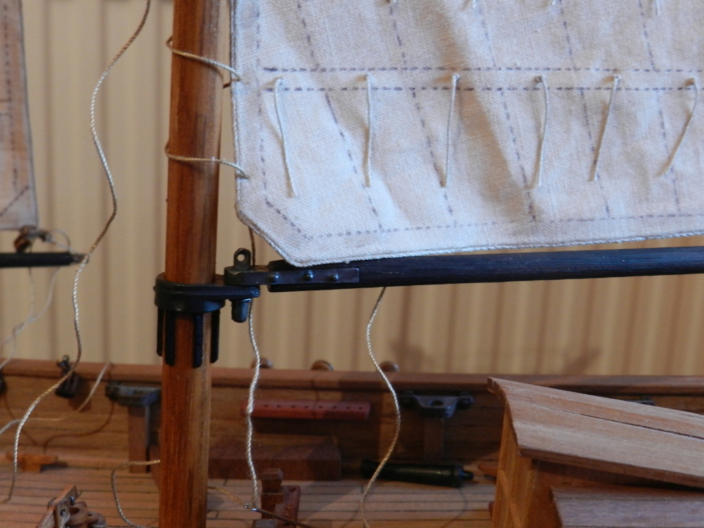

Bonsoir à tous. Petites avancées ces derniers jours, j'ai fixé les voiles aux vergues et mis les poulies pour les manoeuvres des vergues. Pour les voiles, les poulies de 4 mm me paraissent un peu grandes, alors j'ai entrepris d'en fabriquer de 3 mm dans une baguette de 3×3 mm. Une trentaine à faire, ça se fait assez bien...
Pour les taquets, je tape directement dans la matière première et c'est un peu plus long... Bonne continuation à tous dans vos chantiers...

Bonjour Djodjo,
Très très bien tout ça! Les voiles sont-elles de ta fabrication? Elles ont l'air impeccable.
Bonne continuation!

MessageSujet: Re: Goélette Marseille 1764 [Mamoli 1/64°] de Djodjo (chantier)   Goélette Marseille 1764 [Mamoli 1/64°] de Djodjo (chantier) EmptyJeu 12 Nov 2020, 09:37
Bonjour Clément. Oui j'ai fabriqué les voiles mais sans couture. L'ourlet est collé ainsi que la ralingue, à la colle à tissu. Essai pour la ralingue, ça a l'air de tenir... J'ai juste renforcer les coins Et les coutures des laises sont faites au stylo bille...
Bon, c'est pas la procédure à suivre normalement mais ça fait des ourlets très fins et des bords de voiles super droit.C'est l'avantage de ce système qui est aussi plus rapide à faire.
Voilà. Bonne continuation à toi pour la fin du renard...
