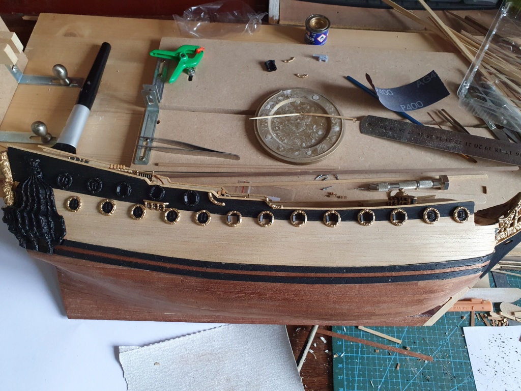

Merci !
Voilà tout les ornements sont complets !
Maintenant affinage et peinture HMS Prince 1670 mamoli 1/144 - Page 2 20201045
HMS Prince 1670 mamoli 1/144 - Page 2 Empty
MessageSujet: Re: HMS Prince 1670 mamoli 1/144   HMS Prince 1670 mamoli 1/144 - Page 2 EmptyVen 23 Oct 2020, 13:22
Un super travail de recréation ! Yapluka... Very Happy

Très belle reconstruction des pièces du puzzle, reste plus qu'à remonter, bon amusement et bonne continuation
Amicalement Georges

Bonsoir Michael,
Superbe travail jusqu'ici !
Et pour ceux qui ne connaissent pas:
le modèle du Science Museum de Londres:
https://www.modelships.de/HMS_Prince_I/dockyard_model_HMS_Prince.htm
MessageSujet: Re: HMS Prince 1670 mamoli 1/144   HMS Prince 1670 mamoli 1/144 - Page 2 EmptyVen 23 Oct 2020, 20:22
Salut Michael,
J'ai suivis de loin ta progression sur ce superbe modèle, là je dois dire que je suis épaté, un grand coup de chapeau pour ton boulot !
Vivement la suite,

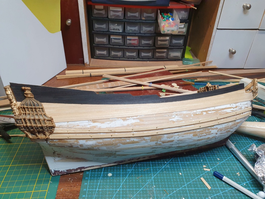

Bonjour et merci a tous
Petite question , trop gros ou pas ? Je parle des deux grosses planches HMS Prince 1670 mamoli 1/144 - Page 2 20201046e sur les côtés
Dvs95
Dvs95
Localisation : Cergy
MessageSujet: Re: HMS Prince 1670 mamoli 1/144   HMS Prince 1670 mamoli 1/144 - Page 2 EmptySam 24 Oct 2020, 16:19
Hello,
A regarder la photo d’origine cela me parait bien.
Par contre, ils ne sont pas espacés comme sur ta première photo.
Mais c’est juste mon avis.
Bien Amicalement.
Didier

 Juste une petite question: pourquoi ne fait tu pas tout ton deuxième bordé, qui est très bien parti dans la zone sup , avant de positionner tes préceintes ? ça me semble plus simple
Amicalement Georges

Bonjour Michael,
Faute de mieux, j'ai tout de même retrouvé un plan du navire (reconstruit sous le nom de Royal William en 1719):
HMS Prince 1670 mamoli 1/144 - Page 2 Hms_ro10
Tout devrais pouvoir retrouver plus ou moins la bonne largeur des préceintes en les comparant à une donnée fixe comme la longueur de la quille.
Attention qu'elles remontent très fortement à la poupe en recoupant les trois derniers sabords.

Merci a vous
Je pense que je suis bon , je les installe volontairement pour pouvoir bien délimiter les deux teintes de la coque HMS Prince 1670 mamoli 1/144 - Page 2 20201047

Ok bonne raison . Je te souhaite une bonne continuation

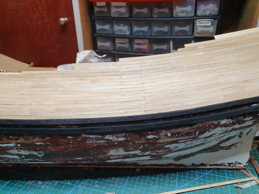

Bonjour a tous
Je vais péter un plomb ! Je n arrive pas a faire la deuxième bordée correctement
Avez vous des astuces ? Ou conseils ?
Y a t il des règles a connaître ? Une manière de débuter ?
C est la première fois que je m adonné a cet exercice et c est pas simple ...
Djodjo
Djodjo
Localisation : Oyonnax
MessageSujet: Re: HMS Prince 1670 mamoli 1/144   HMS Prince 1670 mamoli 1/144 - Page 2 EmptyDim 25 Oct 2020, 14:06
Bonjour, coller des baguettes de 10 cm environ avec colle à bois. Encoller la baguette, attendre un peu et la maintenir un peu sur la coque avec les doigts le temps que ça colle. Pas très longtemps...
Michael lepreux
Michael lepreux
Localisation : aisne 02
Navire préféré : Zeven provincien
MessageSujet: Re: HMS Prince 1670 mamoli 1/144   HMS Prince 1670 mamoli 1/144 - Page 2 EmptyDim 25 Oct 2020, 14:26
Merci djodjo
 donc colle sur le bateau et sur la baguette , et petite longueur
Faut il humidifier les baguettes ?

Colle juste sur la baguette. Oui, petite longueur 10 cm me paraît pas mal vue l'échelle mais à vous de voir. Pas besoin d'humidifier. Et bien sûr, les baguettes sur l'avant sont à taille pour diminuer la largeur vers la proue. Voilà.

Bon en frôlant la crise de nerfs , ca avance quand même
Mais va falloir que je fasse une autre approche pour l autre côté
HMS Prince 1670 mamoli 1/144 - Page 2 20201049
MessageSujet: Re: HMS Prince 1670 mamoli 1/144   HMS Prince 1670 mamoli 1/144 - Page 2 EmptyDim 25 Oct 2020, 22:25
On est d'accord que ton double bordage (qui est fictif sur un vrai bateau) est là pour imiter le bordé original de la coque ?
Et donc, il devrait suivre les courbes des préceintes (qui sont des virures plus épaisses dans la réalité). sourire

Merci Ekis,  mince voilà un détail auquel je n avais pas fait attention...
J ai surtout pensé a une finition plus belle de la coque
Je ferai attention pour le suivant

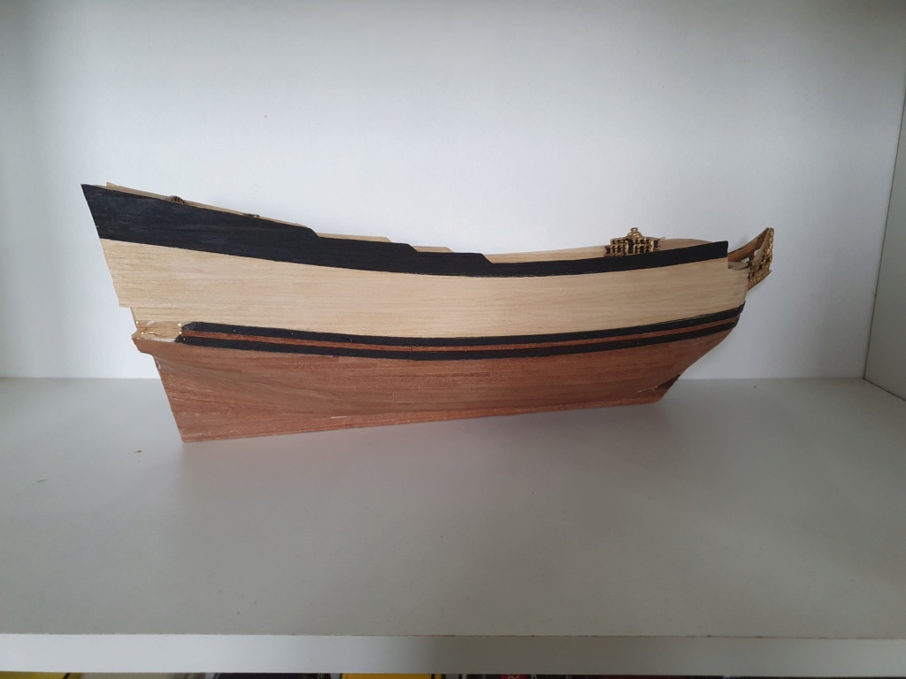

Bonjour a tous
Voilà ou j en suis pour le moment , j espere que ce n est pas du gâchis
J avoue être dessus de mon erreur ...
Le résultat et propre ,juste quelques jointures à boucher
Il me reste l autre côté à faire
La question qui ce pose :
faire de même ou essayer de faire sans erreurs , mais si j y arrive ca veut dire refaire celui ci ... bref
HMS Prince 1670 mamoli 1/144 - Page 2 20201050
HMS Prince 1670 mamoli 1/144 - Page 2 20201051
HMS Prince 1670 mamoli 1/144 - Page 2 20201052
MessageSujet: Re: HMS Prince 1670 mamoli 1/144   HMS Prince 1670 mamoli 1/144 - Page 2 EmptyLun 26 Oct 2020, 14:26
Bonjour Michael,
Si tu places le modèle terminé sur une étagère le long d'un mur, tu laisse ce côté-ci côté mur et tu tentes de faire l'autre sans erreur.
Cela dit, lorsque le vaisseau sera complet avec son gréement et tout et tout, cela se verra déjà beaucoup moins.
my two cents.

D'accord avec Cedric.

bonjour Michael
 un léger coup de pate a bois dans les fissures dans la même teinte et vernis ne pourrait il pas arrondir les angles!!
 je me souhaite de faire aussi bien et c'est pas gagné.

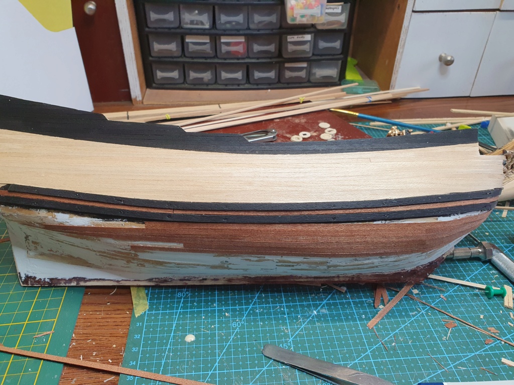

Salut a tous
J ai bien avancé sur le deuxième côté
J espere que ça va bien rendre

Salut a tous
Ca prend bonne tournure cette affaire

Beau travail Michael sur ce deuxième bordé.
Belle continuation!

Merci , je suis assez content de mon travail

Cette 2è couche, de ce côté, a une très belle ligne ! sourire

Beau résultat que ce deuxième bordé, et qui donne une belle ligne à la coque  Bravo...
Amicalement Georges

Salut a tous
Petite suite
HMS Prince 1670 mamoli 1/144 - Page 2 20201114
HMS Prince 1670 mamoli 1/144 - Page 2 20201115
HMS Prince 1670 mamoli 1/144 - Page 2 20201113
Dvs95
Dvs95
MessageSujet: Re: HMS Prince 1670 mamoli 1/144   HMS Prince 1670 mamoli 1/144 - Page 2 EmptyDim 15 Nov 2020, 07:14
Jolie restauration !! 👍👍
Quand on regarde le point de depart 😲😲
Bon courage pour la suite.
Bien Amicalement.
Didier

bonjour ! bon boulot !! bonne continuation !!

Beau travail Michael ,belle restauration,le top. HMS Prince 1670 mamoli 1/144 - Page 2 2184292159 HMS Prince 1670 mamoli 1/144 - Page 2 2184292159
Amicalement Michel

Un travail de restauration n'est jamais facile et tu t'en sort très bien.

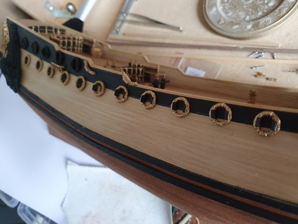

Bonjour a tous et merci !
Préparation des différents ornements,  je pense que ça va être super mais c est long lol
HMS Prince 1670 mamoli 1/144 - Page 2 20201117
HMS Prince 1670 mamoli 1/144 - Page 2 20201116
