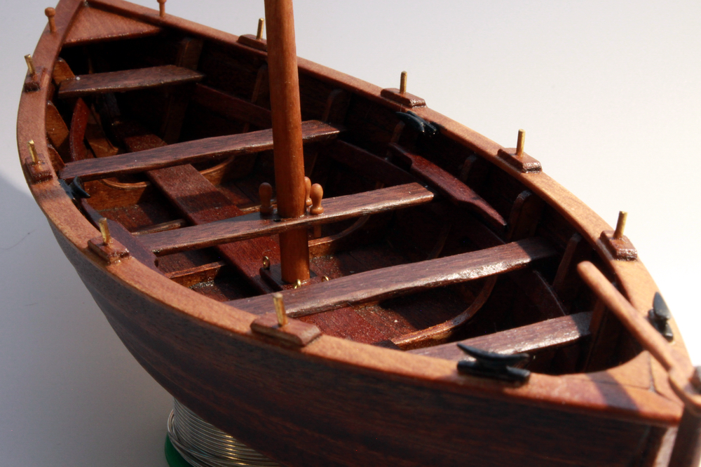

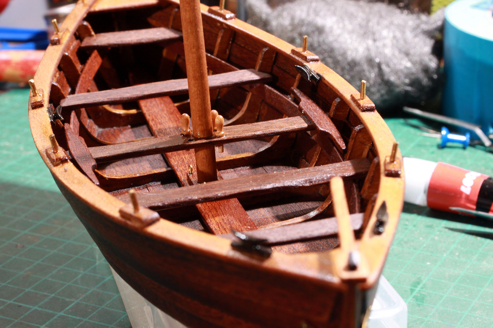

De ce que j'avais commandé tout n'est pas arrivé, mais j'ai tout de même pu avancer sur certains éléments.
J'ai pour des raisons de crainte sur le fiabilité de l'assemblage, fait un écart qui au final ne modifie pas l'esthétique des vergues et très peu le mât et sa pomme.
Initialement les assemblages devait se faire à "plat-joint", mais un collage en bois de bout ne m'a jamais inspiré en terme de solidité.Barque Provençale (Artesiana Latina 1/20°) par Christophe - Page 3 1_8411
Barque Provençale (Artesiana Latina 1/20°) par Christophe - Page 3 1_8510
Barque Provençale (Artesiana Latina 1/20°) par Christophe - Page 3 1_8911Barque Provençale (Artesiana Latina 1/20°) par Christophe - Page 3 1_8610
Barque Provençale (Artesiana Latina 1/20°) par Christophe - Page 3 1_8710
Barque Provençale (Artesiana Latina 1/20°) par Christophe - Page 3 1_8810
Barque Provençale (Artesiana Latina 1/20°) par Christophe - Page 3 1_9010

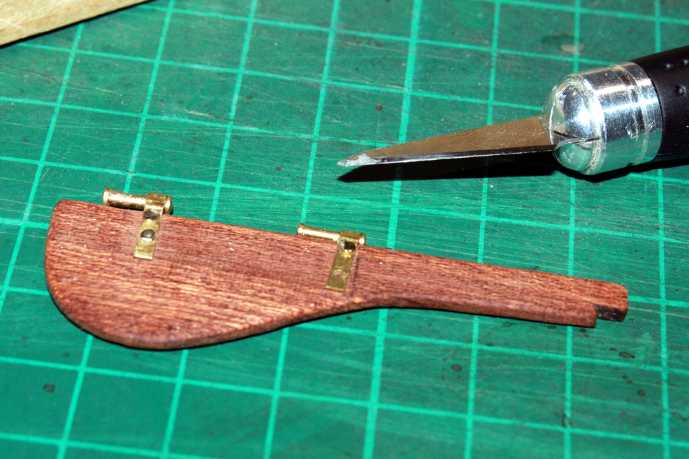

J'ai enfin reçus de quoi pouvoir fixer un foret de 0,5mm au bout de mon mandrin.
J'ai pu fixer les charnières en laiton sur le gouvernail.
Autant vous dire que c'est vraiment petit et que l'assemblage des charnières selon les indications fait un peu bricolage.
Barque Provençale (Artesiana Latina 1/20°) par Christophe - Page 3 1_9110
J'ai donc décidé afin que les charnières ne se "baladent" pas dans tous les sens, de coller "les broches" sur les charnières du gouvernail, c'est plus stable et ça simplifie le montage.

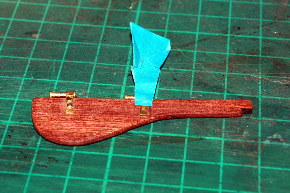

Il faut aussi couper les pointes quasiment au ras de la tête, afin que les pointes face à face ne soient pas trop longues, le gouvernail ne fait que 2mm d'épaisseur.

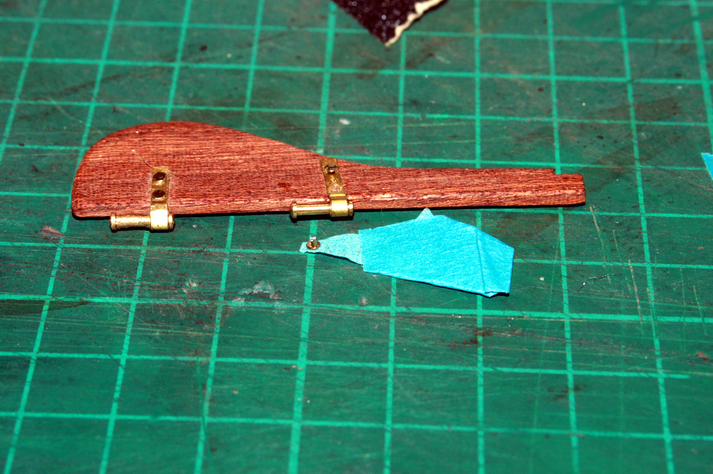

Mes doigts et la pince étant trop grosse, il m'a fallu trouver une astuce.
Le bout de pointe à été collé sur du ruban adhésif:
Barque Provençale (Artesiana Latina 1/20°) par Christophe - Page 3 1_9210
Une fois la tête en place, je fais glisser l'adhésif:
Barque Provençale (Artesiana Latina 1/20°) par Christophe - Page 3 1_9310

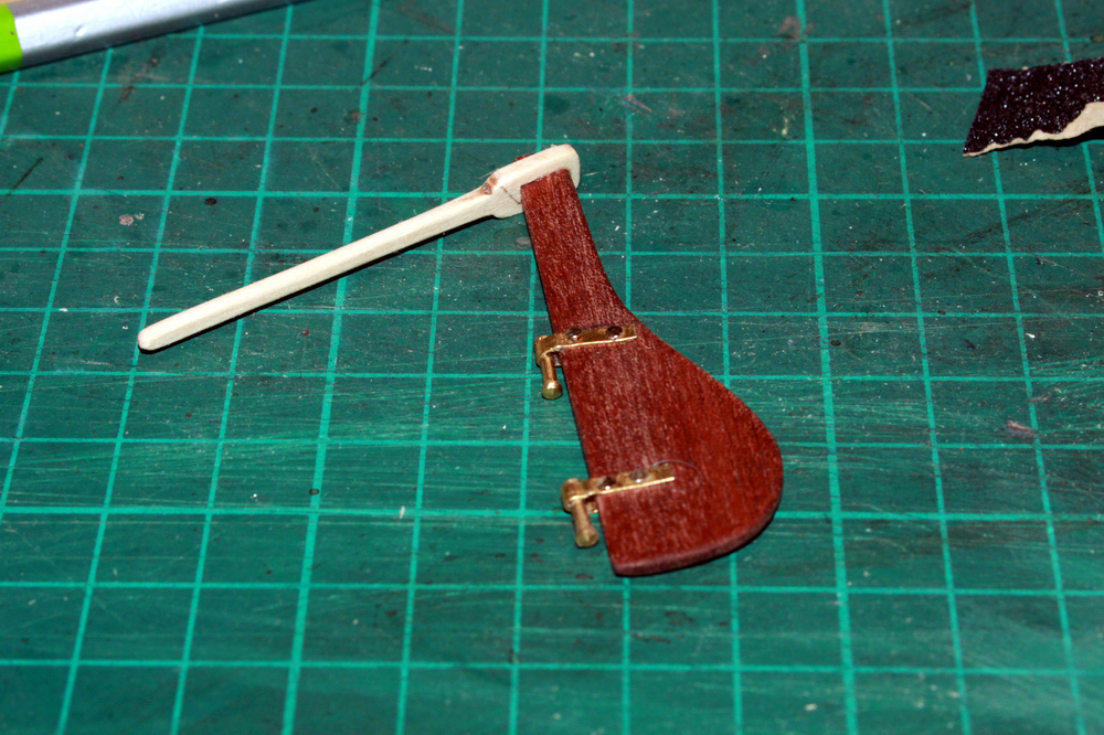

Avec la pointe d'un ssalpel je dépose un peu de super glue sous la tête de la pointe .
Barque Provençale (Artesiana Latina 1/20°) par Christophe - Page 3 1_9410Barque Provençale (Artesiana Latina 1/20°) par Christophe - Page 3 1_9510
Christophe
Christophe
Localisation : Vendée
Barque Provençale (Artesiana Latina 1/20°) par Christophe - Page 3 Empty
MessageSujet: Re: Barque Provençale (Artesiana Latina 1/20°) par Christophe   Barque Provençale (Artesiana Latina 1/20°) par Christophe - Page 3 EmptyDim 13 Sep 2020, 00:20
Le montage des charnières est le point noir de cette maquette à mon avis tacatac
J'aimerais bien avoir l 'avis de ceux qui l'ont déjà réalisé Interrogation

Modèle terminé.
La Provençale
