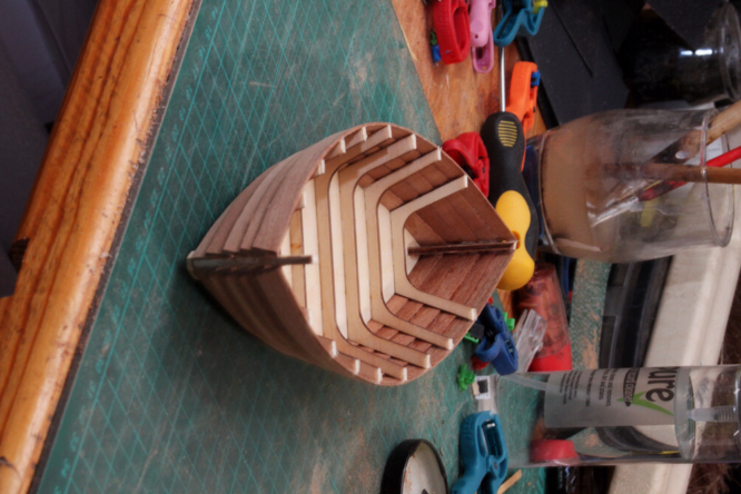

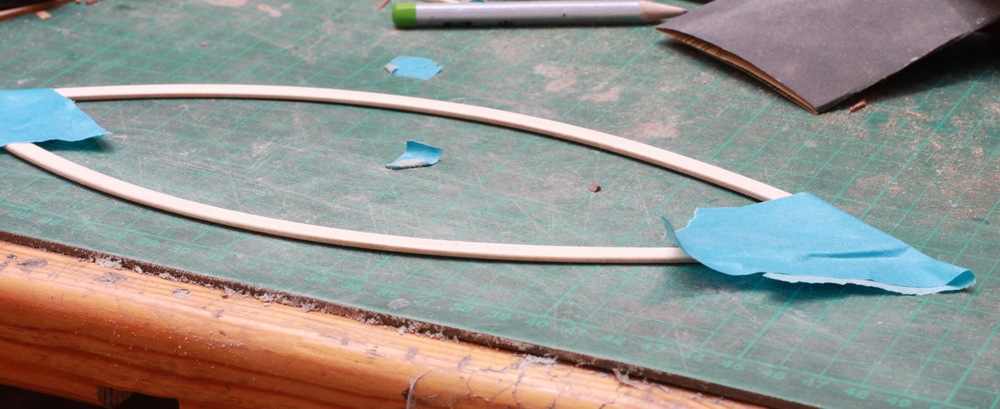

Le ruban adhésif est mon ami Very Happy
Les aimants et les pinces, n'aimant pas l'angle de la proue et de la poupe, la seule solution que j'ai trouvée et qui s'était avérée efficace lors du collage des premières virures est le ruban adhésif bien tendu.
Pour le collage, je procède de la sorte:
Je fais un montage à blanc.
Je trace mes repères.
J'encolle.
Je remet en place comme pour la présentation à blanc.
Et je termine, par bien tendre le ruban adhésif, afin de plaquer fermement la virure sur les renforts de proue et de poupe.
J'enlève avant séchage, les éventuels excédant de colle.

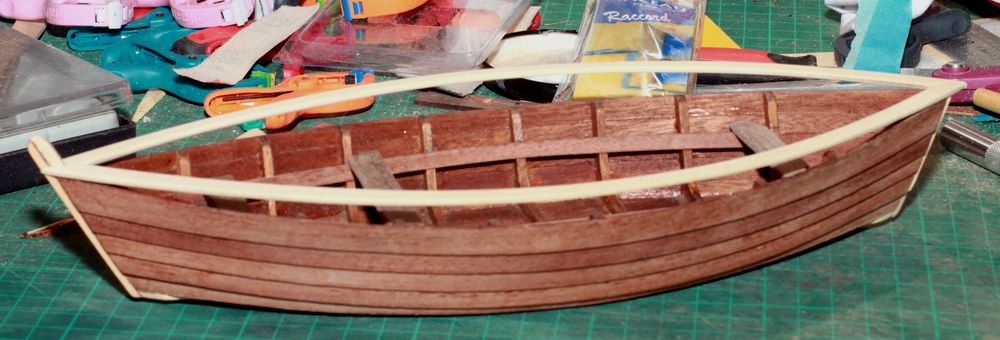

Enfin la dernière virure est collée, j'ai abandonné l'idée du ruban adhésif pour une solution plus efficace.
Les pinces tiennent en doublant l'abrasif  (80) et en enlevant les petits "patins" mais c'est juste Sad

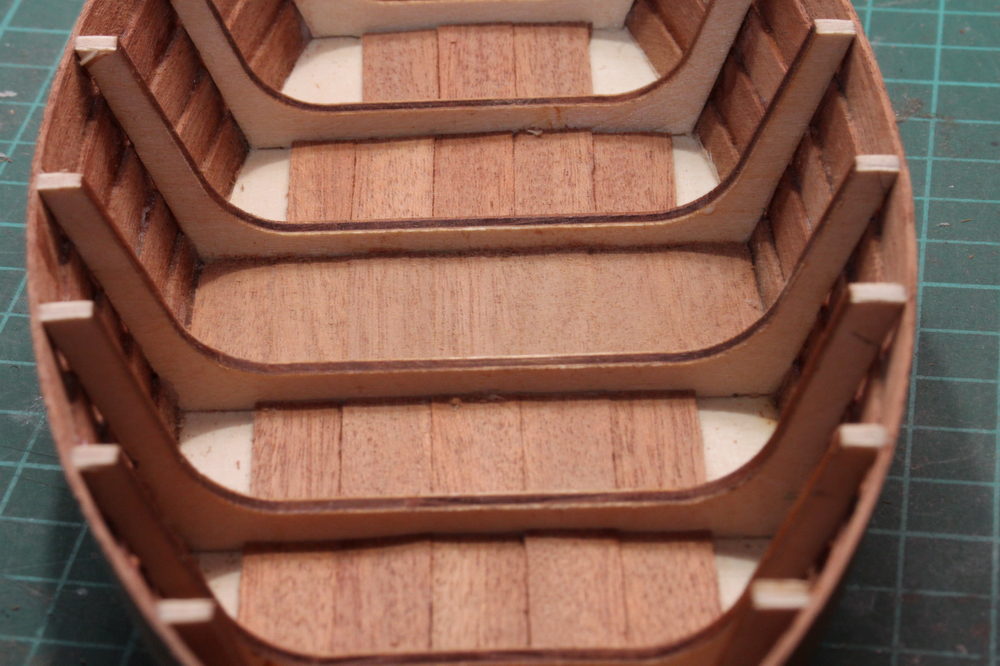

Il me tardait d'en arriver à cette étape Saint
Séance de ponçage et en particulier de l'intérieur des couple histoire de voir si il gardent l'aspect triple épaisseur, et là il seront plaqués ou si c'est esthétiquement tolérable et ils resteront simplement poncés.
Par contre il me reste normalement assez de sapelli pour faire un "faux" plancher qui sera un "miroir" du fond en sapelli.

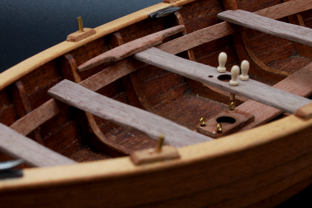

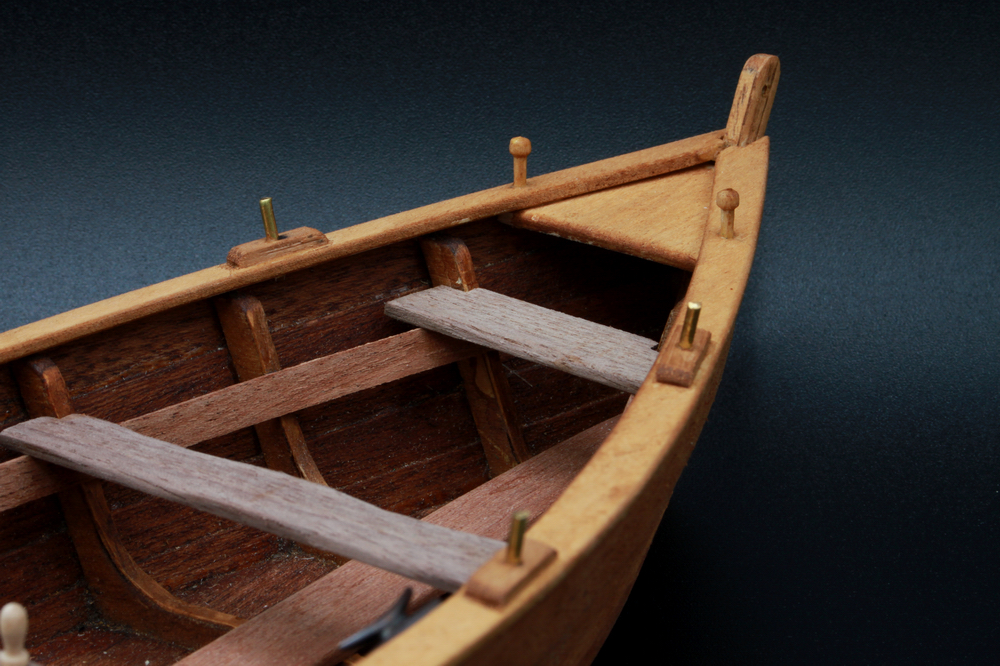

J'ai bien avancé, même si je suivais de façon moins assidue le forum.
Le fond est plaqué ainsi que le chant des couples, le tout à été  poncé et la partie des couples restée non plaquée était trop "blanche" à mon goût.
Plutôt amateur d'un certain "vécu" quant à la finition de mes deux précédentes réalisations, il me semblait plus approprié de donner à cette maquette bois du "vécu".
J'ai donc appliqué une teinte qui a homogénéisée l'intérieur de la coque et lui à donné un côté plus "usagé".
Puis les bancs se sont usés et les lisses trop "blanche"ont pris de la couleur.
Je n'ai pas suivi les recommandations du plan qui conseillait d'appliqué un vernis mat.
Je ne suis pas persuadé que ce vernis donne un aspect "vivant" à la maquette, donc la finition sera faite à l'huile en plusieurs couche si nécessaire.
Les lisses ont été collées entre elles avant de l'être sur la coque, j'ai trouvé cette méthode plus adaptée.
Il faut avant de les coller bien "ébavurer" les taquets en métal quitte à les repeindre après.
Afin de vérifier le bon alignes dans l'eau et de les laisser sècher en place avant de les coller.
Barque Provençale (Artesiana Latina 1/20°) par Christophe - Page 2 1_6813
Barque Provençale (Artesiana Latina 1/20°) par Christophe - Page 2 1_7012
Barque Provençale (Artesiana Latina 1/20°) par Christophe - Page 2 1_7110
Barque Provençale (Artesiana Latina 1/20°) par Christophe - Page 2 1_7210
Barque Provençale (Artesiana Latina 1/20°) par Christophe - Page 2 1_7310
Barque Provençale (Artesiana Latina 1/20°) par Christophe - Page 2 1_7410
Ne pas oublier de vérifier la verticalité du mat, lors du montage du banc qui le maintient.

Je suis bloqué, j'attends de la peinture noire mat, un embout en laiton pour mon mandrin qui me permettra d' utiliser un foret de 0,5mm, des pinceau de divers tailles pour le peinture, la teinte et l'huile.
En attendant je fais la chasse , à mon niveau, aux défauts et rien de tel que les photos.
Elles ne pardonnent pas grand chose, font souvent apparaitre des choses que l'œil ne voit pas et mettent aussi en évidence, à mon sens le côté peu réaliste d'un modèle réduit.
Si quelques défauts apparaissent, je suis assez content de moi pour le côté réaliste de mon embarcation Embarassed Embarassed et je ne regrette pas les options que j'ai prises
