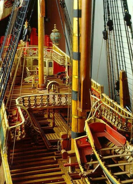

Bonjour Nico,
Bon boulot. Moi j'aime bien la couleur de ton pont.
En revanche le brochetage des planches du pont est bizarre. Sur la réplique les planches du gaillard sont brochetées sur toute leur longueur :

Fred P. a écrit:
Bonjour Nico,
Merci à tour pour vos avis.
Je pensais comme toi Fred mais en calculant la largeur des lames au niveau du château elles étaient trop petite a mon sens et quelque chose clochait alors j'ai poussé mes recherches et en grossissant une photo voilà ce que j'ai découvert.Frégate Hermione (Artesania Latina 1/89°) de Nico3317 - Page 10 Ab552610

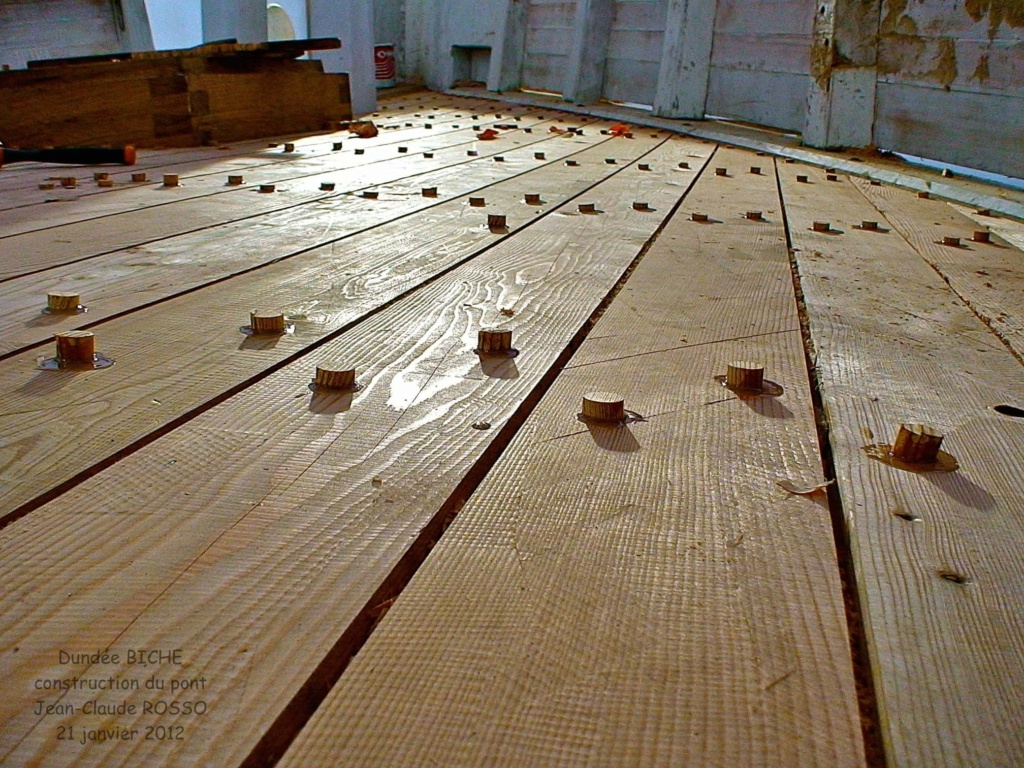

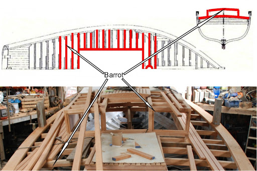

Je pinaille Nico la
Ça arrive souvent quand on plaque sur du ctp. Ça enlevé rien au bon travail que tu as fais.
Sous les lattes de pont il y a les barrots. IlS constituent de plus la structures des hiloires et ouvertures. Et influe directement sur l'emplacement des lattes du pont et des jonctions et des clous.

Donc on ne verrait pas de petit morceau comme ça et là ligne de jonction serait au niveau des ouvertures
Frégate Hermione (Artesania Latina 1/89°) de Nico3317 - Page 10 2021-066
Mais encore une fois je pinaille sourire

Yoann gui a écrit:
Je pinaille Nico la
 Merci pour toutes ces explications. Coté pinailleries je m'y connais donc t'inquiet pas. En effet tu as raison j'ai un peu mal calculé la position de mes raccords. Je n'ai pas toutes tes connaissances navales même si j'habite en bord de mer, depuis peu. Avant j'étais voisin de la Lorraine. Je découvre au fur et à mesure cet univers passionnant.
J'étais tenté de simuler tous les clous sur le pont mais ca risque d'en faire beaucoup.

Je suis un nouveau aussi sourire ... C'est déjà du beau travail je ferai pas mieux je pense.
Le problème n'est pas les clous même si ça va avec les jonctions et les barrots mais tu vois bien sûr les photos de pont que tu as partagé on les voit à peine ils sont en général recouvert de tappes ou autres.
Frégate Hermione (Artesania Latina 1/89°) de Nico3317 - Page 10 13965711
C'est surtout au niveau des ouvertures que ça se voit sinon tout le reste roule Wink

Bonjour Nicolas
Les toutes petites longueurs près des ouvertures ont de grandes chances d’être recouvertes par les piétements des gardes corps, ou par les cadres des caillebotis ou des rambardes d’escalier s’il y en a.
Pour le reste, les couples, les baux et les barrots étaient très serrés sur ces vaisseaux de guerre, donc la limite des lames de pont où qu’elles soient tracées avaient de grandes chances d’être sur un bau réel à défaut des couples et baux peu denses de la structure simplifiée de la maquette. Et cela , une fois la maquette terminée, personne ne le voit.
Donc tout va bien, bonne continuation.
