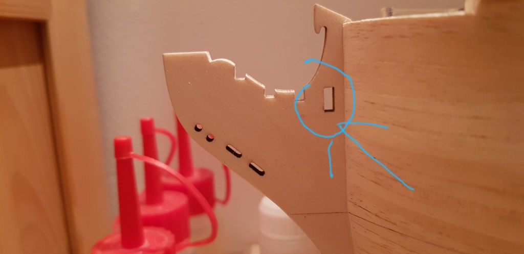

Bonjour.
Il semblerait que l'alignement des support des bouteilles ne soit pas correct.
Faire avec !

Chevreuil a écrit:
Bonjour.
Bonjour, peux tu m'en dire un peu plus sur cet alignement afin que je vérifie ce semblerait incorrecte et que je modifie si cela est nécessaire ?

Nico3317 a écrit:
Chevreuil a écrit:
Bonjour.
Bonsoir.Un petit croquis valant un grand discourt.....
Frégate Hermione (Artesania Latina 1/89°) de Nico3317 - Page 5 Img_1549
Cordialement.

Chevreuil a écrit:
Nico3317 a écrit:
Chevreuil a écrit:
Bonjour.
Cordialement.
Bonsoir, merci pour cette précision, j'ai pris une photo et tu me dira ce que tu en penses. J'ai respecté le montage en emboitant les pièces et vu comme c'est fait le système je doute que l'on puisse faire une erreur sinon le kit est faux. Frégate Hermione (Artesania Latina 1/89°) de Nico3317 - Page 5 20201039

Chevreuil
Chevreuil
Frégate Hermione (Artesania Latina 1/89°) de Nico3317 - Page 5 Empty
MessageSujet: Re: Frégate Hermione (Artesania Latina 1/89°) de Nico3317   Frégate Hermione (Artesania Latina 1/89°) de Nico3317 - Page 5 EmptyLun 12 Oct 2020, 00:07
Bonsoir.
Il suffit de regarder des photos de l"Hermione,prises par le travers,ce que n'ont pas du faire les concepteurs du kit.
Je te crois assez habile pour remédier a ce défaut.

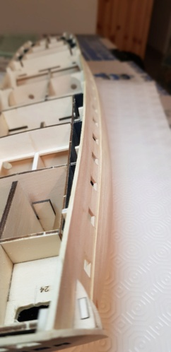

Geo 31
Geo 31
MessageSujet: Re: Frégate Hermione (Artesania Latina 1/89°) de Nico3317   Frégate Hermione (Artesania Latina 1/89°) de Nico3317 - Page 5 EmptyLun 12 Oct 2020, 00:57
bonsoir
Si je comprends bien la logique de l'axe des bouteilles, celle ci doivent être dans l'alignement des sabords pour que par la suite les préceintes suivent parfaitement . Est ce que dans le kit l'axe et corrigé en visuel auquel cas tu n'as rien à faire, ou est-ce une erreur du kit Dans ce cas une toute petite correction à faire et ce sans rien casser Bon courage et bonne continuation
Amicalement Georges

Merci à Chevreuil, Djodjo et Georges pour les remarques et commentaires sur les Bouteilles. Je me pencherai sur la question après avoir fini mes mantelets. Je regarderai dans les documents que je possède, un plan détaillé à l'échelle 1/72, environ 500 photos que j'ai pris et au pire,s'il le faut j'irai voir sur place car je suis à 20 minutes de l'hermione.

Bonsoir Nicolas,
Ce sont les pièces n°133 qui viennent dans cette encoche. C'est un des supports de la guibre et du caillebotis de proue.
Fred

Fred P. a écrit:
Bonsoir Nicolas,
Fred
Bonsoir Fred, en effet tu as raison, mais à mon avis ce logement pour la pièce 133 est un peu près de la coque. Si je regarde la cote préconisée entre la pièce 133 et 134, elle doit être de 4mm. Hors si je mesure, cela fait presque 5 mm.  Il faut donc que je déplace ce trou pour l'éloigner de la coque. Si je positionne le bloc en zamac comprenant les écubiers, cela coince avec la pièce 133. D'ailleurs, cette pièce en zamac s'ajuste plutôt très mal et il va falloir y faire un bon rabotage pour bien l'ajuster au risque de ne plus aligner avec la pièce 142 et la figure de proue. Je m'adapterai le moment voulu.
En faite, j'ai positionné toutes ces pièces  par anticipation car je vais poser une bordée supplémentaire de 1 mm pour les préceinte et je voulais voir les incidences car cela n'est pas prévu par le kit.

MessageSujet: Re: Frégate Hermione (Artesania Latina 1/89°) de Nico3317   Frégate Hermione (Artesania Latina 1/89°) de Nico3317 - Page 5 EmptyVen 23 Oct 2020, 19:47
Bonsoir, je n'étais pas très présent ces jour dernier mais j'ai un peu avancé sur la maquette. Voici les préceintes complètement fini coté tribord et coté babord il ne me reste juste le ponçageFrégate Hermione (Artesania Latina 1/89°) de Nico3317 - Page 5 20201044
