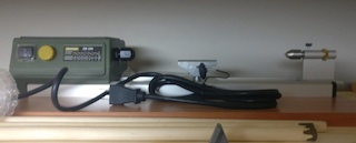

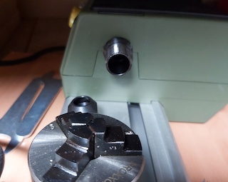

Altima211 a écrit:
Les canons sont mal positionné  et je n'ai pas fait la correction, le pont étant trop à ras les saborde. L'ouverture du tour à bois permet de faire passer un goujon de 10 mm. J'ai acheté  un mandrin à trois mâchoires pour permettre l'utilisation de goujon de plus gros diamètre, mais cependant de la longueur maximale de la course du tour. Autrement,  les goujons plus long pénètrent  au travers du bâti du moteur.

Altima211 a écrit:
[...] J'ai acheté un mandrin à trois mâchoires [...]
Hi Michel. Intéressants les clichés sur ton outillage (apparemment très "Proxxon" !)
Je note que sur le tour à bois (DB250 ?), tu as monté un mandrin 3 mors. As-tu dû pour cela le modifier ? As-tu aussi adapté une tourelle d'outils métaux sur le banc ? As-tu déjà tourné des alliages légers (alu, laiton...) malgré la rotation et puissance limitées ?
Merci par avance, Yves

Bonjour Yves ,
Mes réponses vont être très ordinaire, car c'est non à toutes les questions. Le tour est neuf et sera utilisé ultérieurement.
