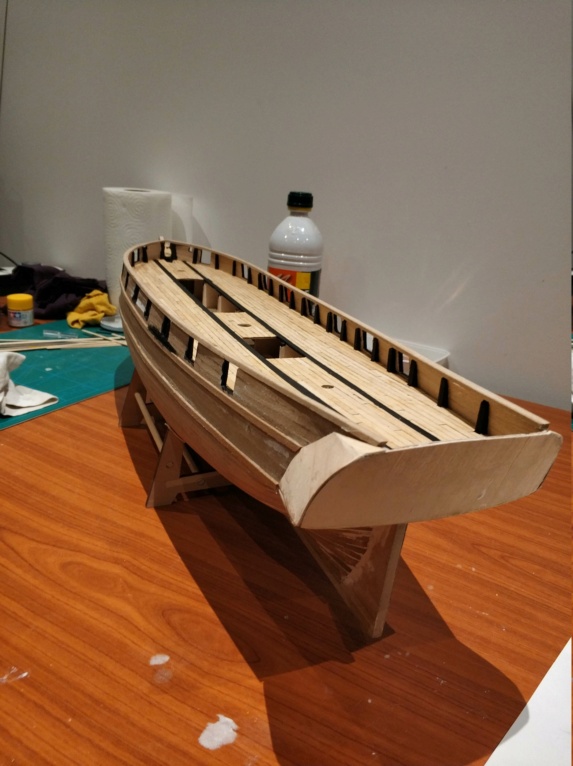

Dernières avancées. Maintenant, la peinture, et ça, je maîtrise pas vraiment.

Prend une peinture acrylique mais avant de mètre de la couleur applique un vernis clair mat sur les bois qui ne doivent pas être peint et la peinture (couileur) après comme cela si il y a un dépassement la couleur n’entre pas dans le bois et tu peut + facilement la gratter.

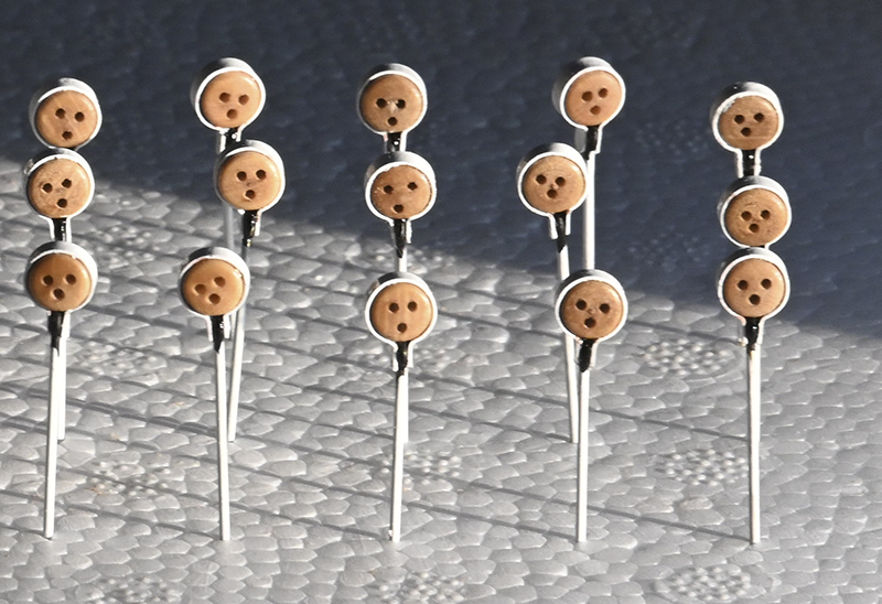

J'ai reçu le vernis mais pas la peinture. En attendant j'ai fait les premiers canons de ma vie. Je n'arrive pas à "façonner" le laiton (voir au milieu en bas de la photo) pour lui donner la bonne forme d'un(e) sus-bande. (faire un arrondi au milieu pour recouvrir et maintenir le tourillon). Si quelqu'un a une astuce....

Si j'ai bien compris le problème : enrouler la pièce laiton autour d'un bec arrondi de pince (ici coniques) ?

Juste une petite idée comme ça en passant: est ce que plutôt que d'utiliser du laiton tu n'aurais pas intéret à utiliser du cuivre que tu pourrais recuire et qui deviendrait plus facile à travailler. sur le site de Mantua Italie, il existe des bandes de cuivre de 2mm de large par 0.3 mm d'épaisseur  qui pourraient te rendre service; Pour l'exemple, ci joint une photo de cap de mouton de 4.5 mm cerclé avec cette bande (puis peints en blanc)L'Astrolabe 1812 (base Mantua & plan AAMM 1/50°) par kerezou - Page 4 Cutty106
J'espère que ça pourra t'aider

Allez je vous le montre.
Compte tenu de la taille de la coque je voulais peindre avec une bombe. Mais les sites n'étant toujours pas très précis, et n'ayant pas fait attention, j'ai peint du bois avec une peinture pour plastique.......

Courage, faire et défaire c'est toujours travailler.
L'Astrolabe 1812 (base Mantua & plan AAMM 1/50°) par kerezou - Page 4 Empty
MessageSujet: Re: L'Astrolabe 1812 (base Mantua & plan AAMM 1/50°) par kerezou   L'Astrolabe 1812 (base Mantua & plan AAMM 1/50°) par kerezou - Page 4 EmptyLun 23 Nov 2020, 19:26
Tu n'es pas obligé de tout défaire.
Quelle peinture as-tu utilisé ?
J'ai peint mon Soleil Royal avec de la peinture à maquette Humbrol.
Le blanc n'est pas très couvrant, il faut souvent plusieurs couches, même avec de la peinture bois .

Pas de soucis  ça marche très bien, y'a pas vraiment de peinture  plastique ou bois.
Y'a de la peinture à l'eau ou à l'essence.
-Les peintures à l'eau c'est des pigment  de  l'acétate (colle blanche) et de l'eau.
-Les peinture à l'essence c'est des pigments de l'huile et de l'essence
Les deux conviennent très bien au bois.
La seule obligation que tu as c'est d'utiliser la peinture qui correspond à ta sous couche.
Si tu met de l'essence sur une sous couche à l'eau tu n'aura pas de réel problèmes mais si tu met une peinture à l'eau sur une sous couche à l'essence ou polyuréthane tu aura des soucis de séchage.
Le secret c'est de ne pas être pressé, favoriser les couches fines plutôt que de vouloir arrivé très vite a la couleur finale.
travailler le plus proprement possible couleur par couleur et surtout respecter les temps de séchage.( attention pour respecter le temps de séchage l'idéal c'est encore de regarder sur le net la marque de ta peinture, se n'est pas parce que c'est sec au touché que la couche que tu a mis peu en accepter une 2eme, car une peinture pas réellement sèche prisonnière d'une autre couche fini toujours par faire des Embus.)
Je te conseille de faire des essais, coller des lattes sur une planches et essayer, le bois est une matière vivante, ils y en a qui vont le tuer en y mettant un fond dur ou un vernis  pour maitriser la couleur et d'autre qui vont laisser le bois se teinter couches après couches et souvent on as de belles surprises.

J'ai utilisé la Tamya TS-27 Matt White. Je ne trouve pas mention sur la  bombe de "eau" ou "essence" mais "extremely flammable liquid and vapors" donc essence ?
Je n'ai pas mis de sous couche.
Par contre j'en ai mis deux couches (+ ponçage fin)  sur la coque où je vais coller les plaques de cuivre sur les conseils de Charles. C'est un vernis polyurethane à l'eau.
Je vais passer le noir sur le reste de la coque et repasser une couche de blanc des que j'aurai reçu la commande.
Merci de vos conseils et les photos dans la semaine.
