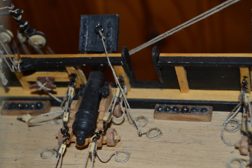

MessageSujet: Re: Corvette Astrolabe 1811 (Mantua & AAMM 1/50°) de kerezou   Corvette Astrolabe 1811 (Mantua & AAMM 1/50°) de kerezou - Page 6 EmptyLun 05 Avr 2021, 17:25
Francis, pour les vergues de bonnettes, pourvu quelles remplissent leurs rôles et que cela nous plaise, le reste n'est que broutille.
Quand tu m'as indiqué qu'il y avait des marches sur la coque, j'avais presque fini le bateau.
J'ai donc fixé les marches et percé la muraille en évitant tout ce qui pouvait empêcher les matelots de monter, je l'ai fait un peu au "pif" car à part l'aquarelle on a aucun plan.
Photos :
Corvette Astrolabe 1811 (Mantua & AAMM 1/50°) de kerezou - Page 6 Dsc_0642
Corvette Astrolabe 1811 (Mantua & AAMM 1/50°) de kerezou - Page 6 Dsc_0643
J'avais déjà fixé mes caisses à boulets, j'ai percé en les évitant
Jean-Marie

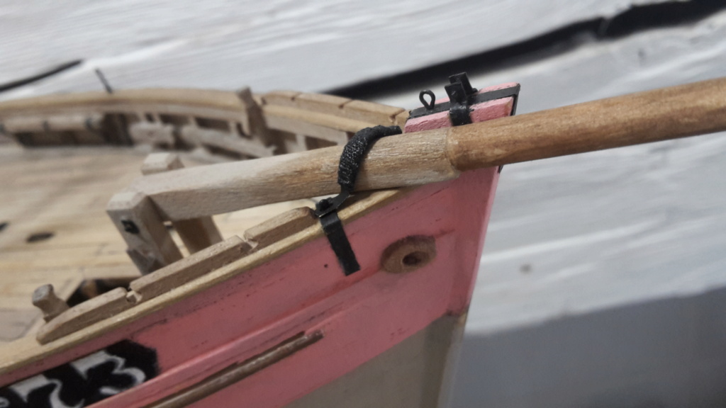

Jean-Marie  ta finition est top, même en gros plan.
Semaine prochaine, je commence une partie du gréement dormant  affraid
Corvette Astrolabe 1811 (Mantua & AAMM 1/50°) de kerezou - Page 6 Astrol75
Corvette Astrolabe 1811 (Mantua & AAMM 1/50°) de kerezou - Page 6 Astrol76
Je voudrais présenter l'Astrolabe avec la grand voile remontée (carguée ?) Y a t il quelque chose de particulier à ce sujet. ? Perso je compte juste tirer les cargues !
Francis

Bonsoir Francis,
Belle avancée sur tes voiles qui sont très réussies. J'ai juste une petite remarque mineure: à l'époque (fin XVIII°) les voiles n'étaient pas blanchies et présentaient plutôt une teinte écru de base quand elles n'étaient pas teintées pour les protéger. Envisages-tu un bain de thé pour tes voiles pour "casser" le blanc ?
Je te souhaite bon courage pour le gréement dans lequel je suis actuellement pour le CS
Amicalement Georges

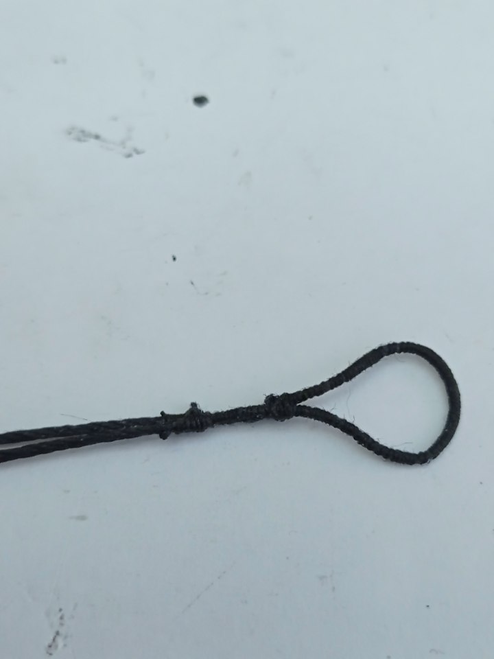

Corvette Astrolabe 1811 (Mantua & AAMM 1/50°) de kerezou - Page 6 Img_2039
Fourrage grossier ! Je vais essayer de mieux faire
Francis

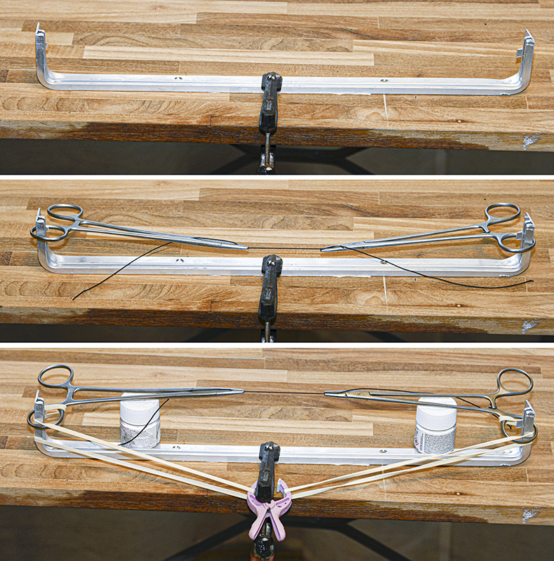

Bonjour Francis,
Si tu veux faire des fourrages sans investir du temps ou de l'argent dans une machine à fourrer, peut-être pourrais-tu essayer la façon dont je fais les miens:
- j'utilise deux pinces qui laissent un espace de 7-8 cm entre elles deux et je mets en tension au moyen de deux gros élastiques
Corvette Astrolabe 1811 (Mantua & AAMM 1/50°) de kerezou - Page 6 _geo5829
J'enroule du fil pour le fourrage sur un rond (chute d'un mât) de 10 mm pour en avoie en stock (longueur de bout de mât environ 5-6 cm)
-A partir de là, je fais deux ou trois tours bien serrés autour du cordage et je met un point de cyano,
puis je tourne mon fil autour du mât (dans le sens qui le réenroule sur le rond) trois tour puis tassement du fil d'un coup d'ongle...etc jusqu'à obtenir la bonne longueur je fixe alors par un point de cyno
Corvette Astrolabe 1811 (Mantua & AAMM 1/50°) de kerezou - Page 6 _geo5830
Rien de bien compliqué , mais ça marche
Bonne continuation
Amicalement Georges

J'avais oublié de vous montrer ma machine à fourrer.
Corvette Astrolabe 1811 (Mantua & AAMM 1/50°) de kerezou - Page 6 Img_2041
Francis

Bonjour, bon courage pour cette étape. Je me demande si ça ne serait pas mieux de faire le fourrage avec un fil clair sur un fil sombre et de teinter le fil clair une fois le fourrage terminé. Cela permettrait de mieux voir ce que l'on fait.
Bonne suite en tout cas. 😉

Bonjour Francis,
Le petit souci que présent à mes yeux ta machine à fourrer, c'est que tu as une grande longueur de cordage entre tes deux points d'attache, et donc beaucoup plus de rotation induite lorsque tu enroule ton fil, c'est pourquoi j'avaie choisi 7-8 cm entre les deux ancrages, pour des fourrages de 6 cm, et puis trop haut, tu travaille à main levée, ce qui est fatiguant et nuit à la précision
Amicalement Georges

Bien vu Georges, je me demandais justement comment limiter cette rotation du début. Je vais raccourcir.
Djodjo, oui noir sur noir, c'est pas facile à voir mais ...je sais pas.

Attention. Eau +colle blanche à bois va raidir le fil une fois sec et ça marche que sur le coton.
Tout ce que j'ai en photo en ce moment de fourrage avec colle eau et un peu de noir :/
Corvette Astrolabe 1811 (Mantua & AAMM 1/50°) de kerezou - Page 6 20210507
Corvette Astrolabe 1811 (Mantua & AAMM 1/50°) de kerezou - Page 6 20210508
J'utilise juste colle et eau pour bien maintenir les noeuds et raidir le fil pour éviter qu'il tourne par exemple. Ou pour le former pour le lovage par exemple.

Yoann , l'effet rend bien. Je vais tester sur les étais je pense.
Pour l'heure, selon la monographie l'écoute de voile de misaine traverserait une moitié du pont pour être fixée au pied du grand mât !
Corvette Astrolabe 1811 (Mantua & AAMM 1/50°) de kerezou - Page 6 Img_2042
Il s'agit de l écoute 269 dans le texte.
Ca me parait bizarre quand même ce cordage qui traverse le pont au raz du "sol" ? Quelqu'un peut il me le confirmer, merci
Francis
