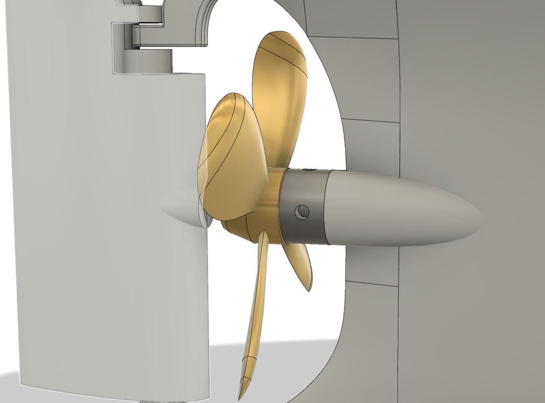

J'ai trouvé un plan d'hélice de T2, il n'est pas complet, mais je devrais pouvoir en tirer quelque chose de crédible.
Pétrolier T2, USS Pamanset (AO-85) 1943 (Création 3D 1/200°) par Iceman29 - Page 3 Prop

Merci, je travaille sur le dessin de la poupe, avec l'intégration du tube d'étambot, du gouvernail, et du caisson du tube de jaumière.
Ca va prendre un peu plus de temps par rapport à un tronçon normal.

Je me suis occupé de l'hélice aujourd'hui, un nouvel exercice qui peut rebuter , merci à Bruno pour ses conseils,"hors antenne", toujours pertinents.
J'ai essayé un tutoriel trouvé sur youtube pour Fusion 360, mais le résultat ne me plaisait pas, un tuto plutôt adapté pour une hélice schématique de hors-bord, la méthode ne convenait pas à une hélice de grand navire, bien plus complexe au niveau des formes, du profil de pâle.
https://www.youtube.com/watch?v=2wkjw2hCI7Y
Je me suis donc creusé la tête en utilisant une méthode que je connais étant aéromodéliste, j'ai crée une pale comme une aile d'avion, ça s'en rapproche beaucoup, avec des nervures, puis je l'ai twistée une fois la structure terminée, puis rempli avec une des fonctions très puissantes du programme, délicate à utiliser quand les formes sont complexes. Il faut parfois si reprendre à plusieurs fois.
Tout d'abord quelques captures faites hier soir une fois le gouvernail terminé;
Pétrolier T2, USS Pamanset (AO-85) 1943 (Création 3D 1/200°) par Iceman29 - Page 3 Screenshot-2020-07-19-00-30-51-462
Pétrolier T2, USS Pamanset (AO-85) 1943 (Création 3D 1/200°) par Iceman29 - Page 3 Screenshot-2020-07-19-00-35-52-622
Pétrolier T2, USS Pamanset (AO-85) 1943 (Création 3D 1/200°) par Iceman29 - Page 3 Screenshot-2020-07-19-00-44-53-309
Pétrolier T2, USS Pamanset (AO-85) 1943 (Création 3D 1/200°) par Iceman29 - Page 3 Screenshot-2020-07-19-01-05-48-278
J'ai préparé l'impression de deux gouvernails, je savais qu'il y aurait un perçage long à effectuer pour l'aiguillot du safran, facile de se rater, cet axe sera en corde à piano, il sera donc mobile.
Pétrolier T2, USS Pamanset (AO-85) 1943 (Création 3D 1/200°) par Iceman29 - Page 3 Screenshot-2020-07-19-12-36-09-791
Puis j'ai débuté le dessin de l'hélice avec une deuxième méthode mixant le tuto de youtube et du perso afin de donner un profil à la pale, mais ce n'était pas concluant, aucune finesse en bout de pale des formes, sauf en bricolant des heures, j'ai laissé tomber, ce n'était pas la bonne méthode, on efface l'ardoise et on recommence..
Pétrolier T2, USS Pamanset (AO-85) 1943 (Création 3D 1/200°) par Iceman29 - Page 3 Screenshot-2020-07-19-15-15-20-974
Pétrolier T2, USS Pamanset (AO-85) 1943 (Création 3D 1/200°) par Iceman29 - Page 3 Screenshot-2020-07-19-15-15-34-566
Pétrolier T2, USS Pamanset (AO-85) 1943 (Création 3D 1/200°) par Iceman29 - Page 3 Screenshot-2020-07-19-15-16-00-260
Le résultat, pas convaincant pour moi. Aller hop à la poubelle!
Pétrolier T2, USS Pamanset (AO-85) 1943 (Création 3D 1/200°) par Iceman29 - Page 3 Screenshot-2020-07-19-14-18-41-042
Puis j'ai utilisé une autre méthode radicalement différent. L'idée a bien fonctionné
Pétrolier T2, USS Pamanset (AO-85) 1943 (Création 3D 1/200°) par Iceman29 - Page 3 Screenshot-2020-07-19-15-49-25-056
Pétrolier T2, USS Pamanset (AO-85) 1943 (Création 3D 1/200°) par Iceman29 - Page 3 Screenshot-2020-07-19-16-14-14-792
Pétrolier T2, USS Pamanset (AO-85) 1943 (Création 3D 1/200°) par Iceman29 - Page 3 Screenshot-2020-07-19-17-19-59-331
Pétrolier T2, USS Pamanset (AO-85) 1943 (Création 3D 1/200°) par Iceman29 - Page 3 Screenshot-2020-07-19-18-27-48-198
Pétrolier T2, USS Pamanset (AO-85) 1943 (Création 3D 1/200°) par Iceman29 - Page 3 Screenshot-2020-07-19-18-53-42-546
Pétrolier T2, USS Pamanset (AO-85) 1943 (Création 3D 1/200°) par Iceman29 - Page 3 Screenshot-2020-07-19-19-03-49-663
Les trous servent à mesurer le jeu vertical de l'arbre d'hélice en cale sèche, il y a des bouchons qui sont à démonter, on y insère un outils de mesure genre un pied de profondeur (une sorte de pieds à coulisse), et on compare avec les mesures effectuées au neuvage et lors des arrêts techniques précédents, une plaque métallique est dans la boite de l'outil, elle est poinçonnée avec les différentes mesures à chaque fois. Ces mesure permette de connaitre l'état des paliers de ligne d'arbre, c'est fait sous surveillance de la société de classification, comme le Bureau Veritas ou autres.
