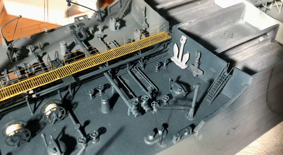

En effet ancre de compétition, comme le reste du navire !
JChristophe LALANNE
En cours : Peugeot 9x8 LEGO
Pétrolier T2 USS Pamanset AO-85 1943 [modélisation-impression 3D 1/200°] de Iceman29 - Page 12 Empty
MessageSujet: Re: Pétrolier T2 USS Pamanset AO-85 1943 [modélisation-impression 3D 1/200°] de Iceman29   Pétrolier T2 USS Pamanset AO-85 1943 [modélisation-impression 3D 1/200°] de Iceman29 - Page 12 EmptyVen 02 Oct 2020, 23:22
J'ai un peu modifié l'ancre pour la mettre au râtelier, j'ai tourné l'organeau vers le bas pour que ça soit plus crédible une fois fixé sur la cloison du château avant près du paravane bd, et je lui mis un axe riveté, bien qu'il faille une loupe pour le voir..

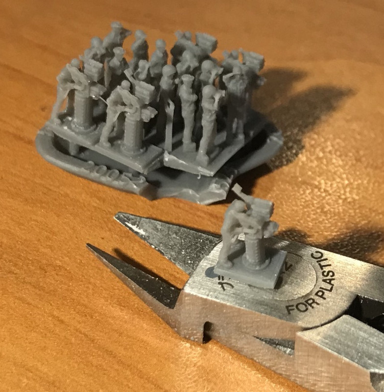

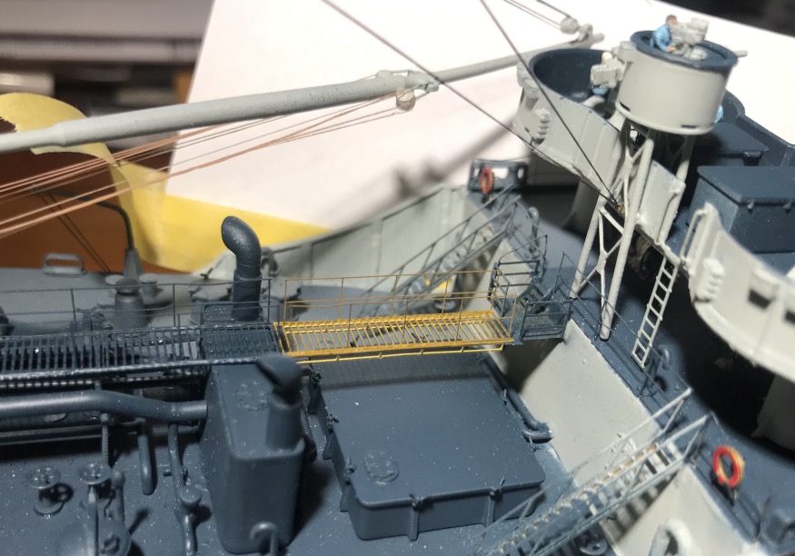

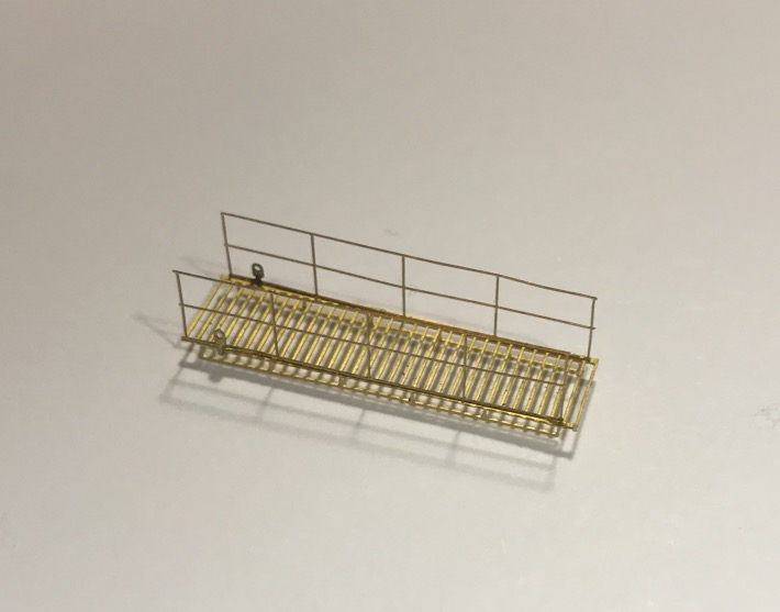

Reçu le directeur de tir de chez Northstars Ukraine, du bel ouvrage, c'est très fin, j'ai dû séparer l'opérateur de sa machine pour la peinture, dommage que ça ne soit pas fait d'origine.

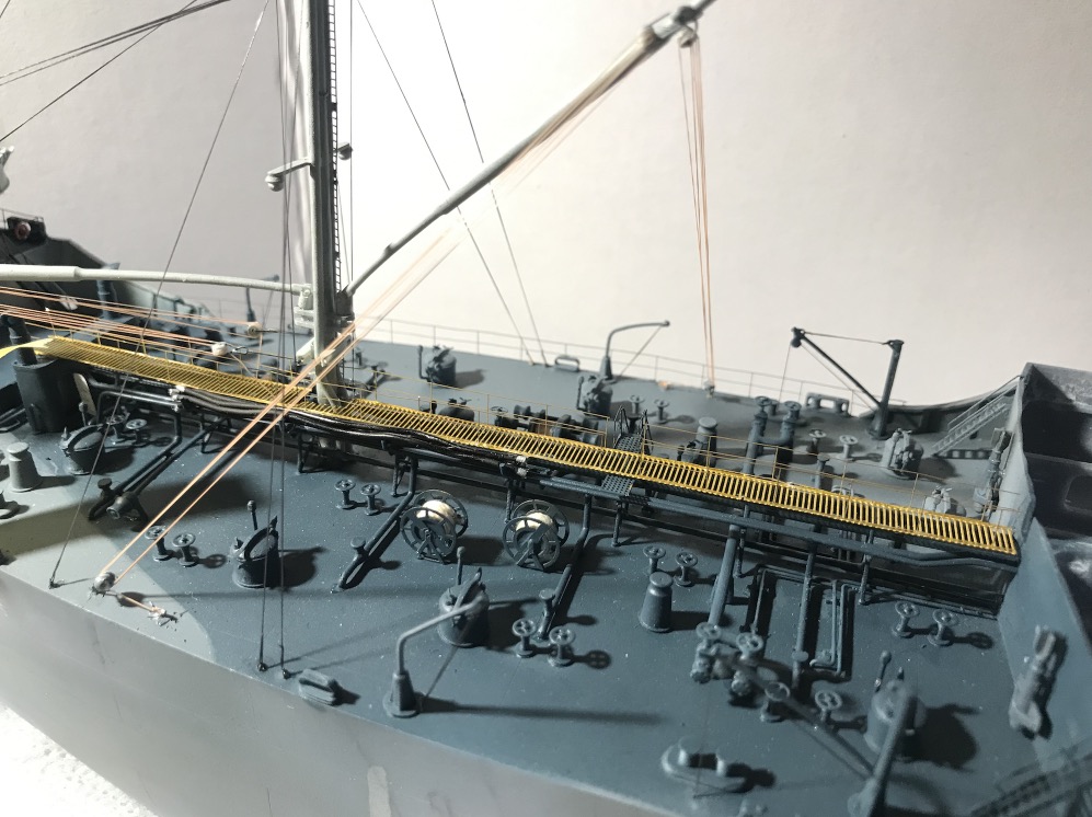

J'ai également reçu des grilles qui peuvent servir de passerelle (Pass) ou de barrière de gare  Laughing , un détournement, par chance c'était exactement à la largeur souhaitée, un coup de bol, c'est plutôt robuste, ce qui permet de coller le railling facilement, il suffit de couper les petites flèches du bout des montants aux ciseaux. Ca rend vraiment bien, j'ai déjà vu ce genre planché ajouré, ce qui est sympa c'est qu'on voit la structure en dessous.
J'ai trouvé cette plaque de PE en Angleterre, il y a quelques jours. Y a qu'eux qui fabriquent et vendent cette référence.
Je n'aurais donc pas à déranger Bruno ou Alain pour me créer de la PE, enfin pour le moment, qui sont très occupés avec leurs projets. Merci encore pour vos propositions.
https://www.scalelinkfretcetera.co.uk/product/slaf10/
Pétrolier T2 USS Pamanset AO-85 1943 [modélisation-impression 3D 1/200°] de Iceman29 - Page 12 SLAF10-1
J'ai donc installé ce pass, et également, la passerelle amovible qui permet une fois levée d'ouvrir le panneau de la cale avant.
Je commence à avoir un peu de poussières sur le pont, un nettoyage s'impose..

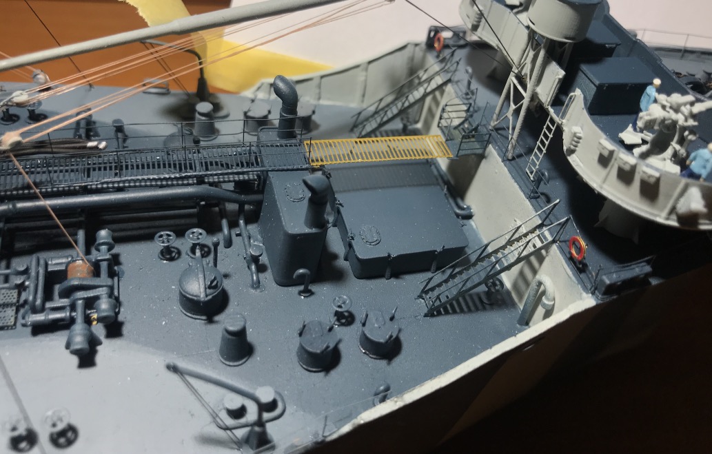

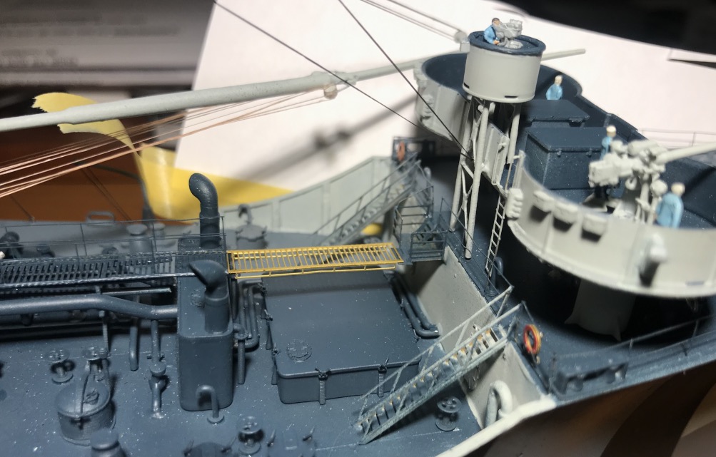

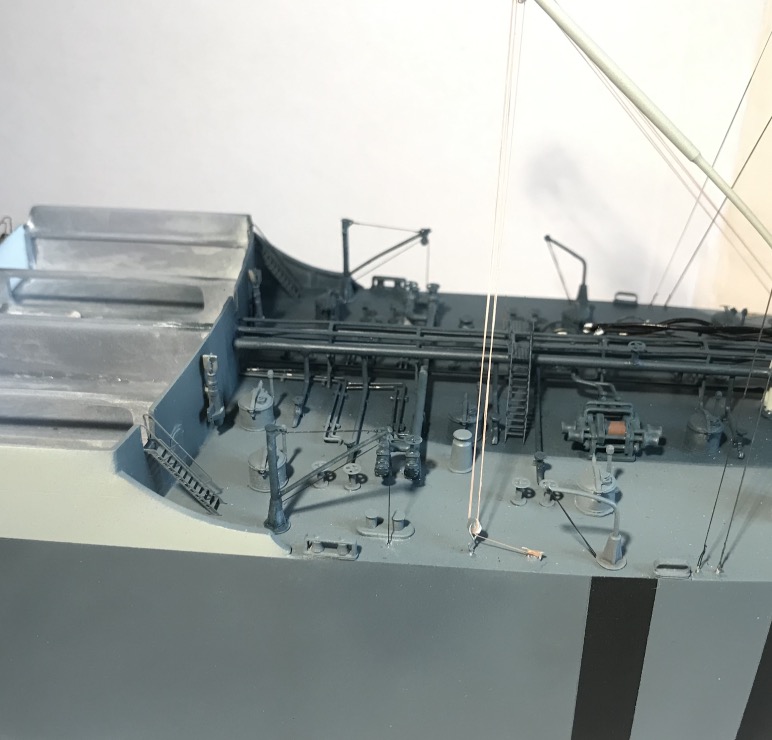

Terminé le pass central, j'attend des escaliers commandés à L'Arsenal 2.0, j'en ai pas assez, mais pas dispo, ça va être long.
Commencé le schéma Dazzle Bd. Le railling tribord avant est posé.

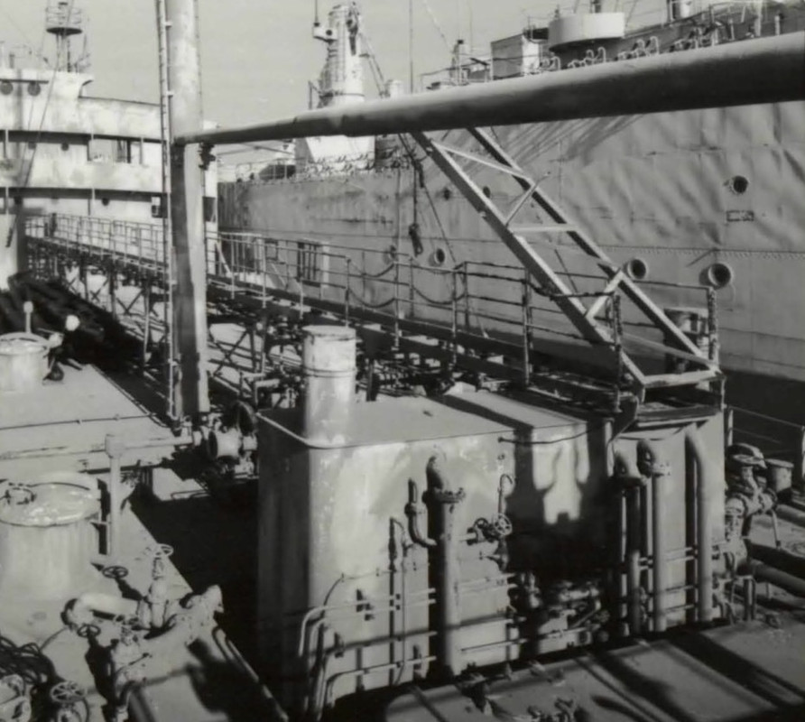

La première des trois dernières photos ci-dessus est d'un réalisme incroyable...

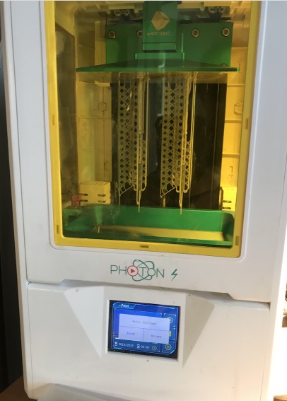

J'ai un petit problème avec les mats de charge qui se plient sous la tension de l'EZ line, j'ai résolu le problème pour celui de l'avant, mais pou l'arrière ça va être plus compliqué, j'avais eu le même problème avec le Bismarck et certains mats qui n'était pas en laiton.. Dans ce cas le laiton est vraiment un plus.
Je viens de finir l'impression du mat arrière (13 heures, en un seul morceau cette fois), on avance, euh plutôt, je recule.. :clown2:

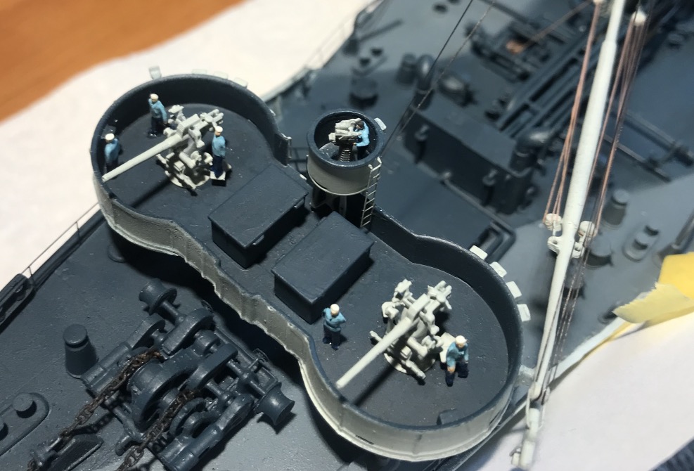

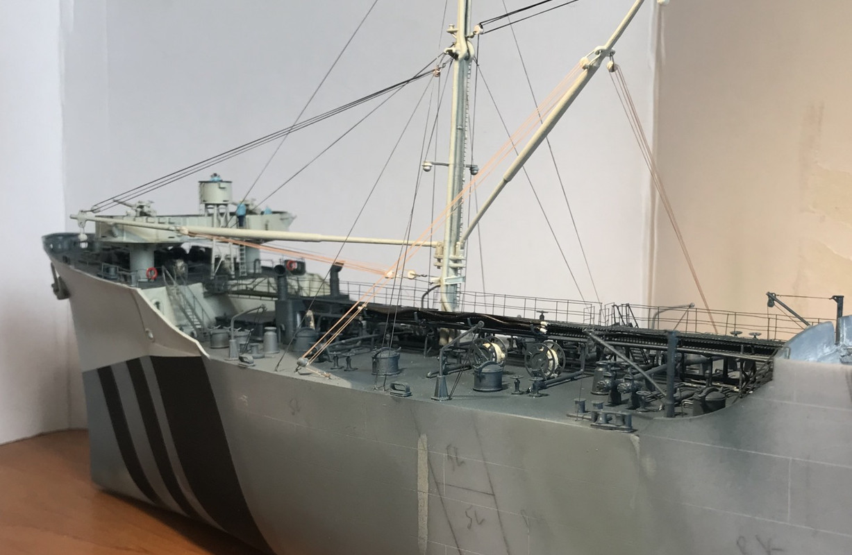

MessageSujet: Re: Pétrolier T2 USS Pamanset AO-85 1943 [modélisation-impression 3D 1/200°] de Iceman29   Pétrolier T2 USS Pamanset AO-85 1943 [modélisation-impression 3D 1/200°] de Iceman29 - Page 12 EmptyDim 04 Oct 2020, 13:44

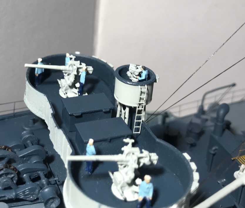

Brut de décoffrage, peinture tout à l'heure, j'ai peins le pont central hier soir en 20B reste les parties en 5O à peindre suivant le schéma Dazzle. Il y aura des ajouts de peinture de camouflage à réaliser sur les plateformes des Oerlikon 20 mm.
Rien n'est collé.
