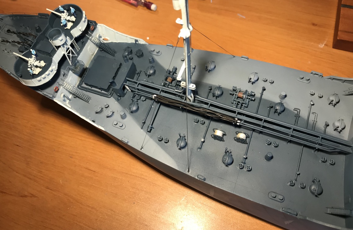

Je n'étais pas à la maison ce WE, C'était plutôt Autodrome de Monthléry, puis visite du musée volant Jean-Baptiste Salis de la Ferté-Alais. J'ai fais le plein de photos.
J'ai donc pris un peu de retard..
Je continue sur les détails du pont avant, haubans du mats de charge, bouées couronne, dôme de soutes avants, rajouter de nombreux tuyaux vapeur, pose des treuils et de leurs tuyauteries, 2 tourets de flexibles de ravitaillement.
Northstars m'a enfin expédié les directeurs de tir M51.. Ca sort au compte-gouttes chez eux..
Pétrolier T2, USS Pamanset (AO-85) 1943, Impression 3D & Scratch au 1/200 - Page 11 Screenshot-2020-09-15-22-46-55-777
Pétrolier T2, USS Pamanset (AO-85) 1943, Impression 3D & Scratch au 1/200 - Page 11 Screenshot-2020-09-15-22-50-52-732

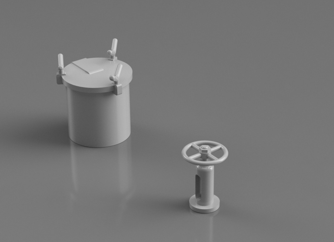

Dôme de soutes et de deep tank. Tourets. Les flexibles et leurs supports
Volants de vannes à cardans.
Ces vannes sont au fond de la cuve sur le tuyau d'aspiration du produit pétrolier.
Il y a une grosse vanne de la ligne principale et une vanne d'assèchement, un tuyau plus petit qui descend au ras du fond de cuve. Un système de tige avec des cardans monte jusqu'au ras du pont afin de les fermer ou ouvrir.
J'ai connu ce système encore présent sur des caboteurs des années 1970-80, une horreur à entretenir.
Vite remplacées sur les navires plus récents par des vannes à commandes hydrauliques.
J'ai commencé les dessins des 2 mâts de charge, et des 6 petits qui sont le long du bastingage.
Pétrolier T2, USS Pamanset (AO-85) 1943, Impression 3D & Scratch au 1/200 - Page 11 Screenshot-2020-09-17-12-16-11-638
Pétrolier T2, USS Pamanset (AO-85) 1943, Impression 3D & Scratch au 1/200 - Page 11 Screenshot-2020-09-17-17-12-14-175
Pétrolier T2, USS Pamanset (AO-85) 1943, Impression 3D & Scratch au 1/200 - Page 11 Screenshot-2020-09-17-17-16-36-993
Pétrolier T2, USS Pamanset (AO-85) 1943, Impression 3D & Scratch au 1/200 - Page 11 Screenshot-2020-09-17-17-17-02-837
Pétrolier T2, USS Pamanset (AO-85) 1943, Impression 3D & Scratch au 1/200 - Page 11 Screenshot-2020-09-17-17-17-24-955
Pétrolier T2, USS Pamanset (AO-85) 1943, Impression 3D & Scratch au 1/200 - Page 11 Screenshot-2020-09-17-17-17-53-139
Pétrolier T2, USS Pamanset (AO-85) 1943, Impression 3D & Scratch au 1/200 - Page 11 Screenshot-2020-09-17-17-18-20-188
Pétrolier T2, USS Pamanset (AO-85) 1943, Impression 3D & Scratch au 1/200 - Page 11 Screenshot-2020-09-17-17-21-42-053

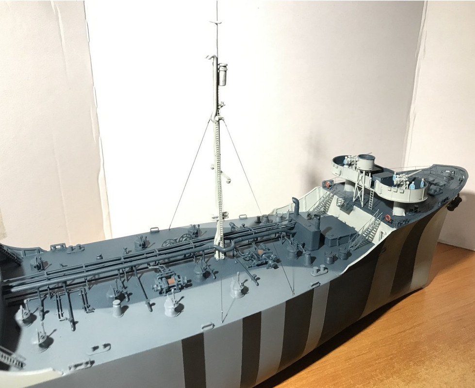

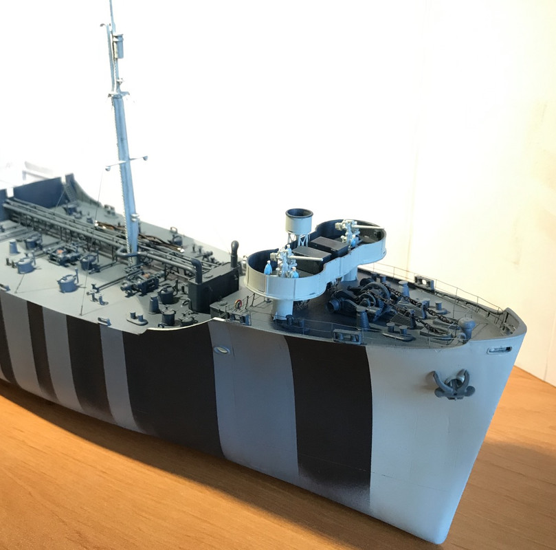

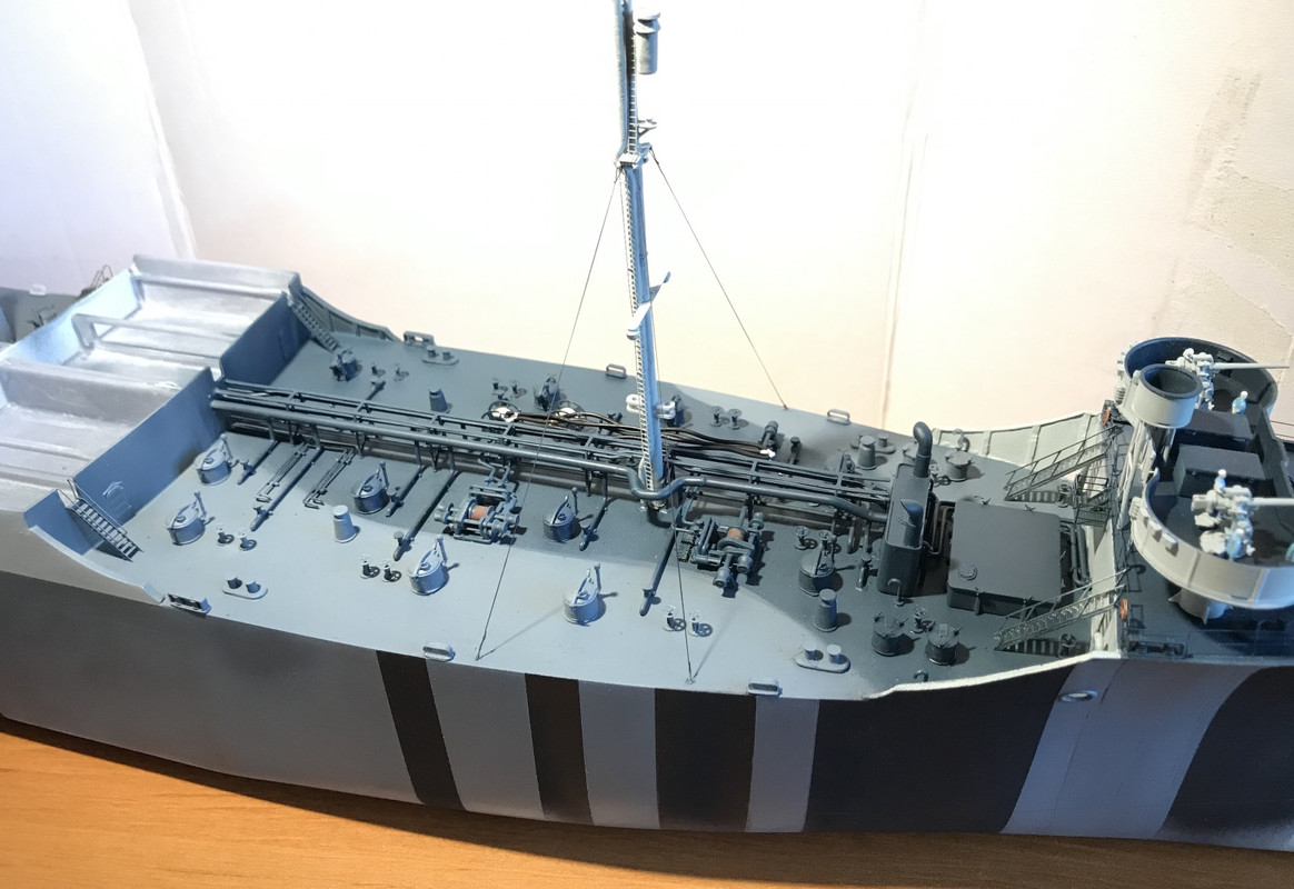

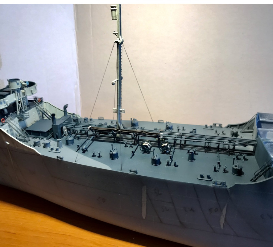

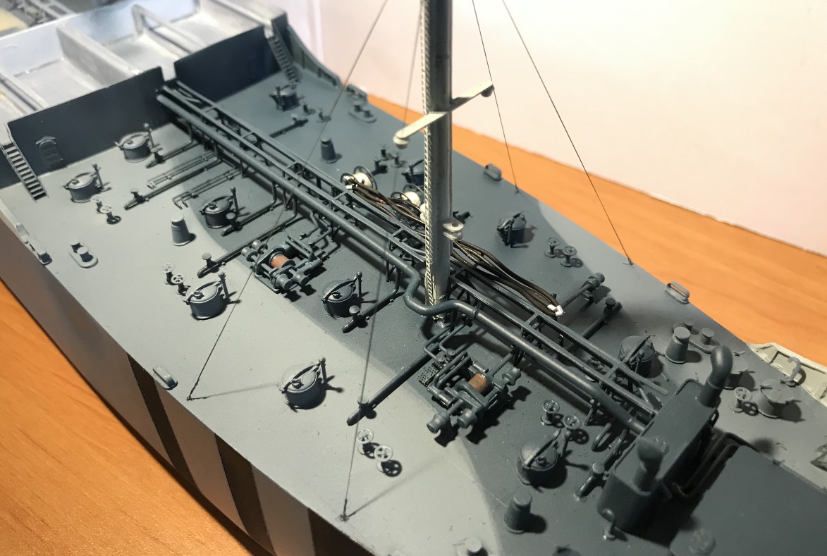

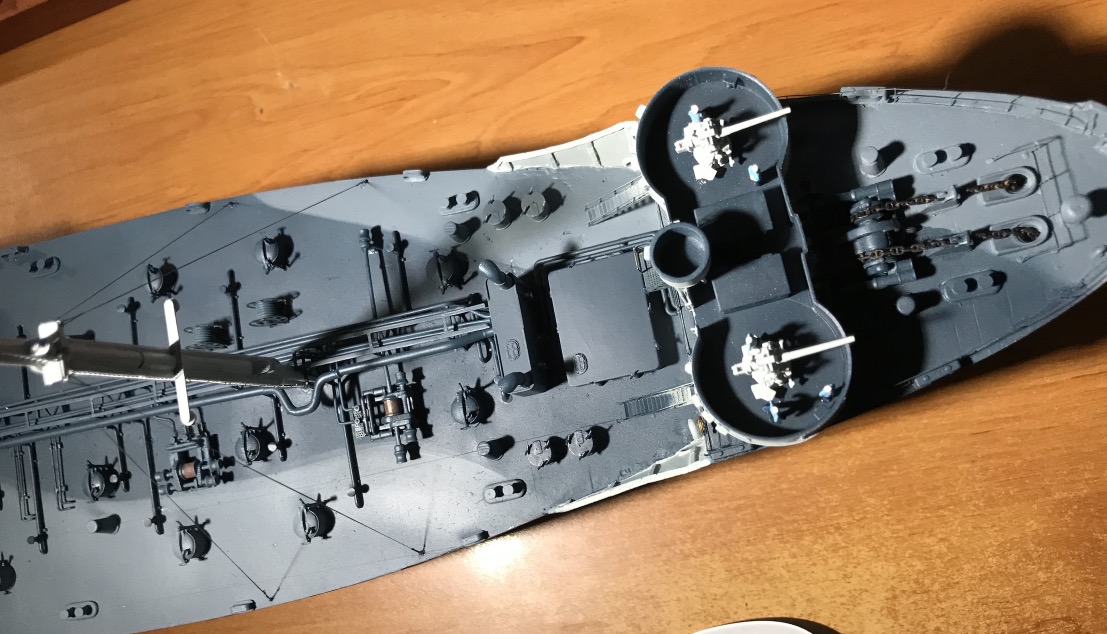

J'ai bien avancé pendant ces deux jours, sur le gréement notamment.
Merci à Bruno pour le lien vers la bonne machine à faire des p'tits trous, C'est cher, mais top et à vie.
Elle m'a permis de faire les poulies.
Le gréement n'est pas fini, mais pas loin, du moins sur l'avant, j'ai encore les cables de  levage des flexibles à monter.
J'ai également des tuyaux encore à rajouter notamment un manifold bâbord / tribord, le flexible avant était branché dessus en opération. On le voit sur cette photo de l'AO81. Cette photo m'a beaucoup aidé.
Pétrolier T2, USS Pamanset (AO-85) 1943, Impression 3D & Scratch au 1/200 - Page 11 Screenshot-2020-09-20-17-43-06-529
Pétrolier T2, USS Pamanset (AO-85) 1943, Impression 3D & Scratch au 1/200 - Page 11 Screenshot-2020-09-20-17-48-52-966
Pétrolier T2, USS Pamanset (AO-85) 1943, Impression 3D & Scratch au 1/200 - Page 11 Screenshot-2020-09-18-23-12-50-303
Pétrolier T2, USS Pamanset (AO-85) 1943, Impression 3D & Scratch au 1/200 - Page 11 Screenshot-2020-09-20-17-31-41-339
Pétrolier T2, USS Pamanset (AO-85) 1943, Impression 3D & Scratch au 1/200 - Page 11 Screenshot-2020-09-20-17-33-10-808
Pétrolier T2, USS Pamanset (AO-85) 1943, Impression 3D & Scratch au 1/200 - Page 11 Screenshot-2020-09-20-17-33-42-896
Pétrolier T2, USS Pamanset (AO-85) 1943, Impression 3D & Scratch au 1/200 - Page 11 Screenshot-2020-09-20-17-34-15-788
Pétrolier T2, USS Pamanset (AO-85) 1943, Impression 3D & Scratch au 1/200 - Page 11 Screenshot-2020-09-20-17-35-07-873

J'ai aussi un jeu d'emporte-pièce sur le même principe bien plus gros, hérité de mon grand-père, inusable et que j'utilise toujours pour faire des joints, des trous dans des lanières de cuir, c'est un double, on peut faire également des rondelles.
Pétrolier T2, USS Pamanset (AO-85) 1943, Impression 3D & Scratch au 1/200 - Page 11 Screenshot-2020-09-21-20-08-25-143
Pétrolier T2, USS Pamanset (AO-85) 1943, Impression 3D & Scratch au 1/200 - Page 11 Screenshot-2020-09-21-20-08-49-301
Ici pour une de mes autos, rivetage avec des rivets spéciaux à tête cuivre.
Pétrolier T2, USS Pamanset (AO-85) 1943, Impression 3D & Scratch au 1/200 - Page 11 Screenshot-2020-09-21-20-12-28-246

Quelques photos, sous le soleil breton, de l'avancement du schéma Dazzle tribord, quasiment terminé , il manque une virgule de 5-O à l'arrière, peinte ce soir et peut être un ajout à faire à l'avant suivant la hauteur de l'antifouling..
Je vais pouvoir attaquer bâbord dans les prochains jours, puis ça sera au tour de l'antifouling.

Pas fait grand chose coté maquette aujourd'hui. Juste rajouté ce qui manquait au dazzle td, ce coté est terminer. Quelques petites retouches à faire et ça sera parfait. La suite Lundi.
Pétrolier T2, USS Pamanset (AO-85) 1943, Impression 3D & Scratch au 1/200 - Page 11 Screenshot-2020-09-23-23-13-20-420
Pétrolier T2, USS Pamanset (AO-85) 1943, Impression 3D & Scratch au 1/200 - Page 11 Screenshot-2020-09-23-23-24-56-711
