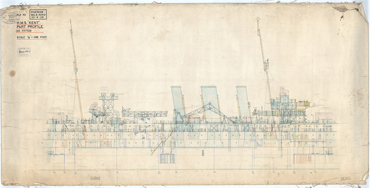

J'ai trouvé ça à petite échelle, après il faut payer pour les plans originaux, c'est pas donné..:
https://collections.rmg.co.uk/collections/objects/59108.html
https://collections.rmg.co.uk/collections/objects/59116.html
https://collections.rmg.co.uk/collections/objects/59107.html
HMS Cornwall (Trumpeter+set PE Eduard 1/350°) par horos J9666
HMS Cornwall (Trumpeter+set PE Eduard 1/350°) par horos Class-Kent
HMS Cornwall (Trumpeter+set PE Eduard 1/350°) par horos Class-Kent-2
Projets en cours: HMS Cornwall (Trumpeter+set PE Eduard 1/350°) par horos Clip-Drop2-2023-02-17-at-00-09-25
Localisation : Tintigny
HMS Cornwall (Trumpeter+set PE Eduard 1/350°) par horos Empty
MessageSujet: Re: HMS Cornwall (Trumpeter+set PE Eduard 1/350°) par horos   HMS Cornwall (Trumpeter+set PE Eduard 1/350°) par horos EmptyJeu 16 Juil 2020, 16:09
Merci Pascal, c'est très intéressant pour saisir quelques détails mais les plans sont antérieurs à la version post refit de 1936 (version de Trumpeter)

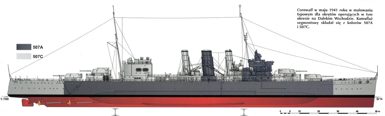

Sinon j'ai ça dans mes archives, mes pas trop d'infos graphiques sur le Cornwall:
HMS Cornwall (Trumpeter+set PE Eduard 1/350°) par horos Screenshot-2020-07-16-18-15-59-098
Juste cette planche:
HMS Cornwall (Trumpeter+set PE Eduard 1/350°) par horos Screenshot-2020-07-16-17-44-37-750

La planche est pas mal mais je me pose des questions quant au schéma de camouflage...

Oui Pascal, je les avais vues aussi et j'ose croire que les schémas sont correctes là

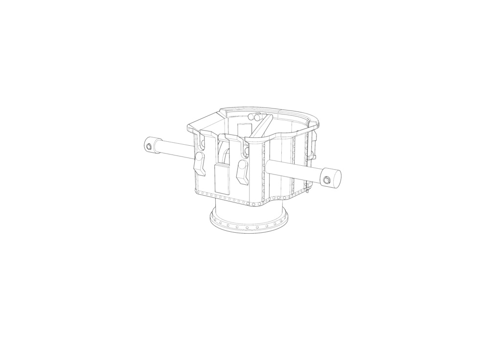

Voici quelques pièces que j'ai redessiné et qui vont être imprimées en 3D. Ce matin je vais dessiner les portes.
Le DCT avant et arrièreHMS Cornwall (Trumpeter+set PE Eduard 1/350°) par horos Fore_d10
HMS Cornwall (Trumpeter+set PE Eduard 1/350°) par horos Aft_1510
le HACS MkI pour les canons de 4 pouces
HMS Cornwall (Trumpeter+set PE Eduard 1/350°) par horos Hacs_m10
Le canon de 4 pouces
HMS Cornwall (Trumpeter+set PE Eduard 1/350°) par horos Qf_4_i10
Les équipement de la passerelle ouverte + les directeurs des pom-poms
HMS Cornwall (Trumpeter+set PE Eduard 1/350°) par horos Bridge11
Les carley floats
HMS Cornwall (Trumpeter+set PE Eduard 1/350°) par horos Carley10
les paravanes
HMS Cornwall (Trumpeter+set PE Eduard 1/350°) par horos Royal_11
Les projecteurs de 44 pouces
HMS Cornwall (Trumpeter+set PE Eduard 1/350°) par horos Rn_44i10
MessageSujet: Re: HMS Cornwall (Trumpeter+set PE Eduard 1/350°) par horos   HMS Cornwall (Trumpeter+set PE Eduard 1/350°) par horos EmptySam 18 Juil 2020, 08:48

Oui ca vaut le coup vu le niveau de détail qu'on peut obtenir. Et puis le fait de redessiner les pièces les rapprochent plus de la réalité que certaines pièces fort banales d'origine

Je m'excuse je fais un peu de HS mais le sujet est passionnant.. Tu as un matos de pro ou c'est un machin d'entrée de gamme?
En tous cas ce n'est pas applicable au 700e je présume, trop fin pour une machine grand public.

On avait ouvert le débat là:
https://www.laroyale-modelisme.net/t25130-tout-sur-l-impression-3d
Non je n'ai pas une machine de pro, juste une Elegoo Mars Pro qui vaut  300€ mais avec un niveau de qualité d'impression impressionnant (résolution de 50 microns)
S'est fort bien adapté au 1/700ème, mais tu ne peux pas descendre en dessous de certaines valeurs pour les éléments que tu dessines (par exemple, un poteau de rambarde: grand minimum de 0.2 mm de diamètre). Au 1/350ème je n'hésites pas a dessiner des détails de 1 dixième de mm même si ce genre de détail ne se verra plus que probablement pas
