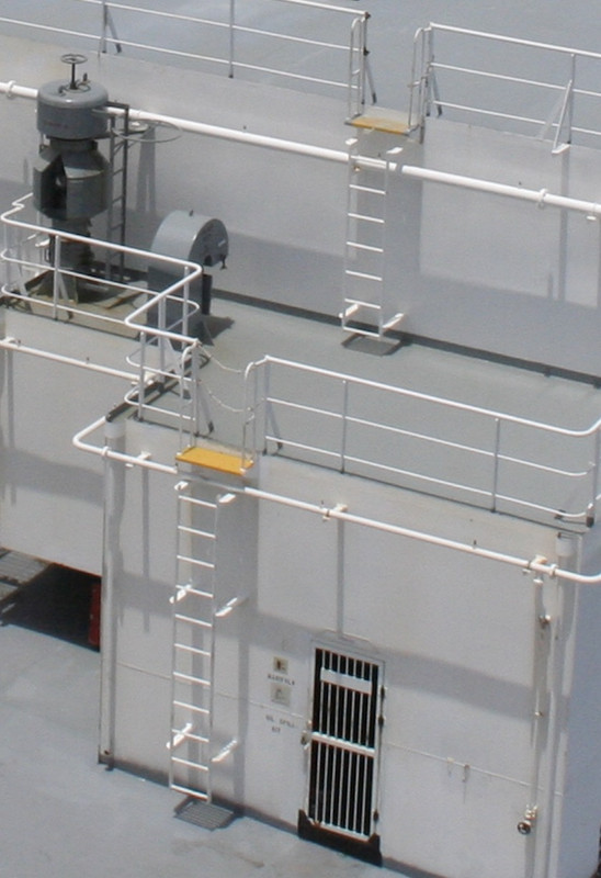

Grillé par Chris..
Parfois elles sont plus longues afin de les plier en bout pour les écarter de la cloison comme dans la réalité, ça donne du relief, c'est plus joli du coup et plus facile à coller. Parfois il a même des pattes le long, il ne faut pas les couper, mais les plier vers la cloison.
Un exemple:
Photo perso.
Montage Titanic Trumpeter 1/200 - Page 3 Screenshot-2020-11-04-00-00-30-515

Ok Chris, c'est pas ce que je croyais. du coup pas trop facile à utiliser avec le pont en surplomb juste au dessus.
