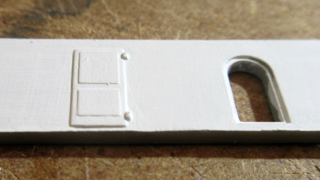

Une petite surprise, en tous cas pour moi.
En fait quasiment tous les reliefs moulés dans les pièces Trumpeter doivent être arrasés pour placer correctement les photodécoupes KA.
Un exemple avec les portes :
1er cas :
le côté à coller de la porte KA est plat alors que la pièce Trumpeter est en relief.Montage Titanic Trumpeter 1/200 - Page 2 Img_1819
Montage Titanic Trumpeter 1/200 - Page 2 Img_1818
Il n'y a pas vraiment le choix pour faire un travail propre.
2ème cas :
Il faut coller un cadre de porte
Montage Titanic Trumpeter 1/200 - Page 2 Img_1820
Je ne sais trop, mais je pense qu'il faut  arraser aussi la totalité.
Moi qui ai quasiment peint toutes les pièces de trumpeter, et ben non seulement j'ai fait tout ça pour rien mais en plus je vais devoir gratter avec les dommages que cela va engendrer.
Autrement, j'ai commandé chez colle 21 une cyano à prise lente (entre 10 et 15 secondes) et des canules avec un embout en métal. Parce que placer une pièce de 2mm x 1mm au bon endroit du premier coup sans pouvoir y retoucher, pas évident.
Un exemple :
Montage Titanic Trumpeter 1/200 - Page 2 Img_1821
les 2 pièces sur chaque paroi sont découpées à part et collées. (ils sont en cours de peinture, pas de panique  Very Happy
Montage Titanic Trumpeter 1/200 - Page 2 Canule10
Montage Titanic Trumpeter 1/200 - Page 2 Cyano210

C'est souvent le cas, Parfois on laisse la porte plastique ne la limant un peu pour effacer des élements comme les charnières de porte poignée etc. Et on colle la PE dessus, ça donne une porte un peu plus en relief, suivant le cas c'est mieux. L'autre solution est d'effacer complètement la porte en plastique à la micro lime, ou cette micro lime entouré de papier abrasif.
Ici j'ai tout retiré.
Un exemple :
Pense à donner un peu de relief aux deux fontaines à eau à côté des clés à hélice. La teinte était aussi différente des couleurs du fond.

D'abord merci Pascal, je vais essayer d'arraser juste les parties que j'ai grisé.
Montage Titanic Trumpeter 1/200 - Page 2 Img_1822
ça va être beaucoup plus facile, me permettre de ne pas trop abimer la surface du mur, et en plus donner plus de relief à la porte. je me sens mieux d'un coup.
Et merci Chris la couleur OK, mais le relief ? un peu d'enduit peut-être, je vais essayer.

Pour la mise en relief des fontaines j'ai pensé à récuperer une des cloches non utilisée du kit Trumpeter.
En coupant une cloche en 2 et en la métant tête en bas, il doit y avoir moyen d'obtenir, avec quelques ajustements une forme intéressante. N'ayant pas encore commencé mon montage je n'ai pas pu vérifier si cela peut fonctionner. A voir plus tard pour moi.
Bonne journée

Oui comme ça, si ça te plaît pas tu vires tout..
Tu peux bien sûr sauter les gongs de la porte en plastique, tu les as déjà sur la PE. Avec une bonne lame pas de soucis.
