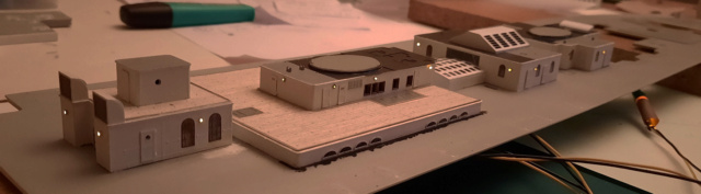

Les ponts et les 2 cheminées juste posés pour le plaisir, ils ne sont pas collés, j'hésite entre procéder comme la notice Trumpeter, c'est à dire le pont du bas puis les cotés et ensuite les autres ponts ou coller les 3 ponts puis les cotés après. Pour les raccordements électriques et les fibres optiques, ce serait beaucoup plus simple.
D'abord finir le pont des embarcations, pour les grandes fenêtres, il faut utiliser celles qui s'ouvrent, il y a juste le compte ou aller piocher dans le kit Trumpeter.
Puis toutes les mains courantes sur les cloisons extérieures.
Montage Titanic Trumpeter 1/200 - Page 5 20201216
Montage Titanic Trumpeter 1/200 - Page 5 20201217
Moi, qui ai le nez en permanence sur tous les défauts en gros plan avec la loupe vissière, ça fait du bien de voir un ensemble qui somme toute rend pas trop mal.

Un petit truc :
Si une fibre optique casse et qu'il est trop tard pour refaire la totalité des fibres de la led concernée, je viens de tester (par obligation) un raccord bout à bout avec la gaine d'un petit fil électrique (5/10ème) dénudé.
Ca marche.
Montage Titanic Trumpeter 1/200 - Page 5 20201218
