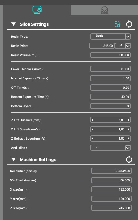

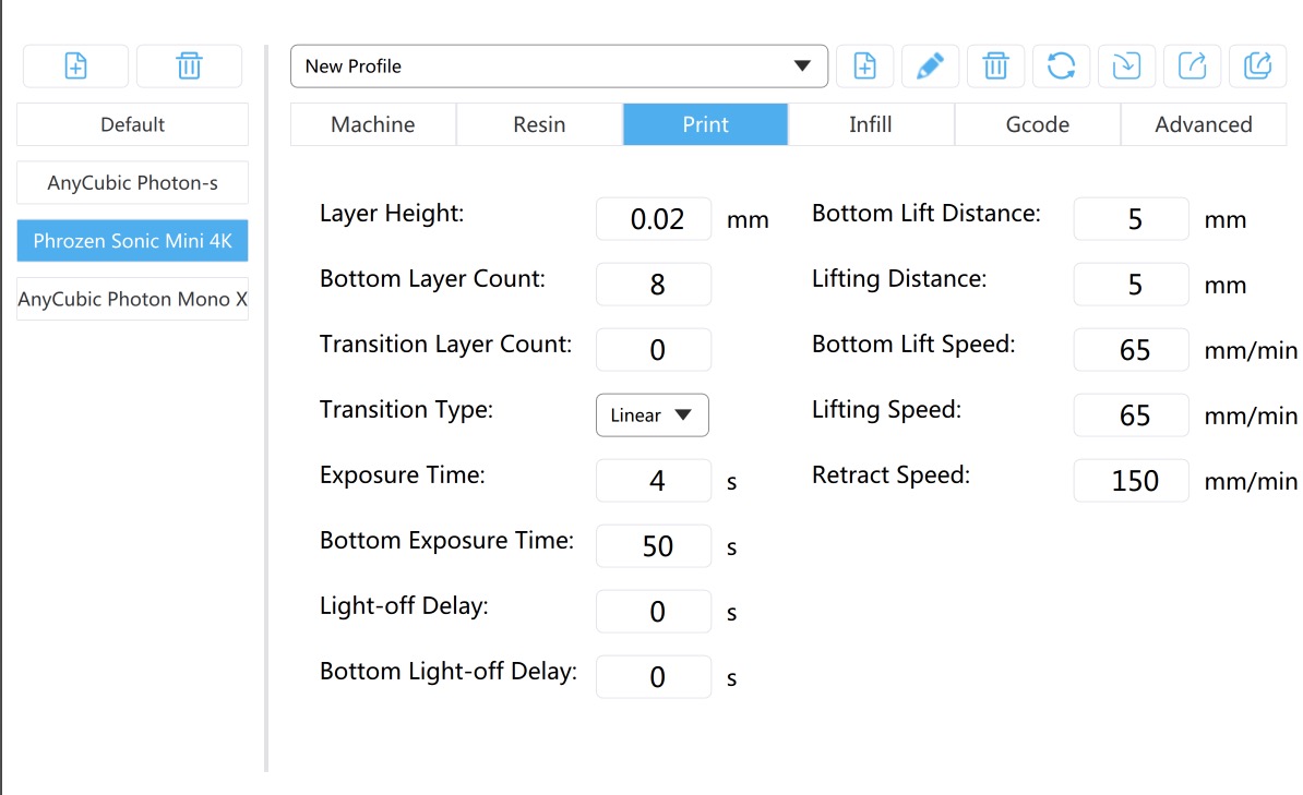

Pour utiliser Chitubox avec la mono X:
En fait je conçois le projet sur Chitubox avec les supports, je sauve mon projet .chitubox , puis je sauve avec "enregistrer sous" en .STL, puis je recharge ce fichier tout prêt dans Anycubic Photon Workshop, il n'y a pu qu'à slicer. Ce n'est pas trop contraignant, et puis je suis sûr que c'est bien slicé. Je trouve qu'il y a un soucis avec Chitubox et la Phrozen, je m'en suis aperçu quand j'ai imprimé le même fichier source sur la Phrozen et la Mono.
La mono est en phase de test sur Chitubox d'après eux, ca fait un mois et demi.. Peut être des soucis.
https://translate.google.com/translate?hl=&sl=en&tl=fr&u=https%3A%2F%2Fforum.chitubox.com%2F%3Fthread-632.htm
On peut descendre expo bottom à 30 s si ça colle trop à la plaque. Car la Mono x colle très fort. Ça peut casser un objet au décollage si imprimé directement sur la plaque..

Je profite de ce post pour demander aux propriétaires de Mono X et Phrozen mini 4K s'ils pouvait partager avec moi leurs réglage d'impression
j'avais zappé, mes réglages actuels pour diverses résines :
♥♥♥♥ Tout sur l'impression 3D ♥♥♥♥ - Page 7 Reglag10

Mes réglages de la Sonic, j'ai imprimé avec une grosse pièce qui prenait toute la hauteur, aucun soucis, 18 heures 30 d'impression avec des couches à 0,02.
Résine Elegoo standard.
♥♥♥♥ Tout sur l'impression 3D ♥♥♥♥ - Page 7 Screenshot-2020-12-24-15-27-59-574

On ne maitrise pas vraiment bien ces réglages.
Bon les couches de dessous varient mais restent dans la même fourchette.
Par contre pour les couches normales :
Pascal :    hauteur 0.02mm    durée 4s
Bernard : hauteur 0.05mm    durée 3s
Et ça marche dans les 2 cas.
Il y a quand même des sacrées tolérances.

Perso, je suis un peu perdu sur les temps d'exposition. Sur la notice Phrozen il indique une durée d'exposition de 1.8s pour des couches de 0.05 mm.
Sur vos expériences vous allez de 4 à 3 secondes pour des couches qui vont du simple au double. Alors je vais vous fournir une autre base d'essai, car je suis partie sur de la résine Water Washable rapide Phrozen noir (c'était la seule en stock chez Phrosen)  et je vais mettre 1.5 s pour des couches de 0.03 mm.
Aves le temps, les nouveaux venus auront une base de référence pour chaque résine.
Alain.
