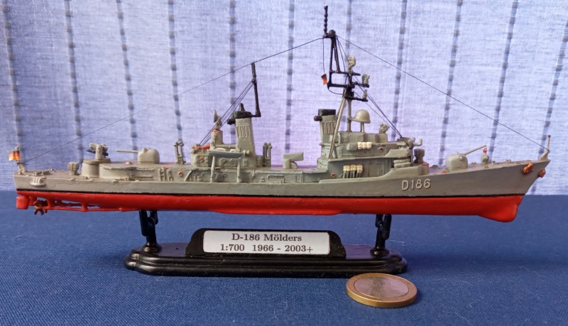

| Destroyer allemand D186 Molders** Maquette Revellechelle 1/700e dimensions maquette(Lxlxh): 19 cm x 2 cm x 8 cm J'ai tente de representer ce navire lors de sa fin de carriere apres la mise a jour des annees 1980s. Pour cela, j'ai ajoute a la maquette Revell des "boites" a l'avant et arriere du navire devant correspondre a des dispositifs de type RAM de defense sol-air. Par ailleurs, pour le greement sommaire, je me suis base sur les photos glanees sur internet car les indications de Revell ne correspondaient pas a la realite, ni d'ailleurs que certaines des decalcomanies. Je me rends compte que le fil utilise n'est pas d'excellente qualite et j'ai eu du mal a le tendre par endroit sans plier voire rompre des pieces. Il a aussi fallu lutter contre le plastique qui etait gondole (trop vieux ou probleme d'origine?). Cela reste un navire aux limites de mes capacites tant certaines pieces et details sont petits, alors j'ai parfois adapte. Toutefois, hormis ces adaptations cette maquette doit etre relativement conforme a l'original. Elle beneficierait sans doute de l'ajout de photodecoupe mais cela ne se trouve pas au Chili. Neanmoins je vous souhaite une bonne visualisation. ** Historique:Le destroyer D186 Molders etait l'un des 3 destroyers allemands lance missile guide de la classe Lutjens, elle-meme issue de la classe Charles F. Adams des Etats-Unis. Il fut en fonction de 1969 a 2003 dans la marine allemande. Il participa a diverses missions de l'OTAN, realisant principalement d'escorte et de protection anti-pirates. Il fut aussi engage dans divers conflits dont celui des Balkans. Il est le seul des 3 destroyers de sa classe a avoir ete preserve et sert maintenant de musee a Wilhelmshaven en Allemagne. Son nom provient de l'aviateur, Werner Mölders, as de la seconde guerre mondiale qui termina general de la flotte aerienne. Ironiquement, il deceda lors de l'ecrasement a l'atterrissage, durant une tempete, de l'avion civil qu'il utilisa pour se rendre aux funerailles d'un ami en 1941. Plusieurs escadrons ainsi que ce navire furent nommes en son honneur. Cependant, en 2005, ces honneurs furent retires du fait de son implication dans la legion condor durant la guerre civile espagnole. ** caracteristiques du navire:134 m de long, 14.4 m de large, tirant d'eau de 4.5 m deplacement de 4800 tonnes vitesse 33 noeuds equipage de 333 marins ** Quelques liens:https://en.wikipedia.org/wiki/German_destroyer_M%C3%B6lders https://en.wikipedia.org/wiki/L%C3%BCtjens-class_destroyer http://www.maritimequest.com/warship_directory/germany/pages/destroyers/molders_d186.htm http://www.navsource.org/archives/05/01029.htm voir egalement la maquette du destroyer US C. Adams magistralement realisee par capitaine Flash https://www.laroyale-modelisme.net/t18478-uss-charles-f-adams-1-700?highlight=adams04/06/2020: je ne laisse qu'une photo pour le moment en attendant de refaire le greement suivant la technique indiquee par Yuth. Merci de votre patience. 05/2021 après bien des réparations voici comment est le navire et ce sera l'état dans lequel je le laisserai. J'ai beaucoup appris grâce à vous et le prochain navire de ce type devrait être meilleur. Celui ci au final m'aura servi de banc d'essai.

Si au Chili tu ne trouve pas de photos découpe tu peux essayer sur eBay (magasin Daiyee_cn1) ils ont pas mal de planche générique au 1/700. Normalement en livraison gratuite.
Concernant la maquette c’est un beau modèle, mais comme tu le dis il faudrait un fil plus fin ( regardes sur Ali express : https://m.fr.aliexpress.com/item/32869874089.html ). Sinon un vernis mat serait bien aussi.

| Bonjour Eric78 et Yuth,
merci beaucoup de vos conseils et infos et du lien vers le tuto sur l'etire. Je ne connaissais pas cette technique. J'avais utilise du fil pour hauban Humbrol 0.3mm mais ce n'est pas terrible ici. Je reposterai les photos une fois le greement arrange.
Eric, il y a deja un vernis mat Humbrol d'utilise sur la maquette. Devrais je ajouter une couche? | |

| Bonjour, suite a vos indications et en y regardant de plus pres pour ameliorer mon bateau, j'ai donc enleve tot le fil de hauban 0.3mm pour le remplacer par de l'etire fabrique selon le tuto. Cela rend nettement mieux, c'est plus propre et meme plus fin. Autres changements, j'avais suivi les indications du fabriquant pour les pieces, en gros s'il y avait un ecart pour les pieces d'artilleries avec le pont je pensais que c'etait parcequ'il y avait un mecanisme permettant le mouvement. en realite, les pieces sont mal moulees. Alors j'ai decolle, taille, recolle ces pieces. J'ai aussi repasse une couche de vernis mat de Humbrol mais la encore selon l'eclairage cela apparait plus ou moins mat sur les photos alors meme que les peintures utilisees le sont aussi. Il me reste encore a apporter des ameliorations notamment pour ce qui est des vitres de la passerelle. Salutations, Christophe | |

| Je vais tenter de fabriquer des rembardes avec de l'etire et voir ce que cela donne.Si ce n'est pas bon, j'essaierai de me procurer de la photodecoupe quand les frontieres seront rouvertes et les quarantaines levees. J'ajoute que sur les photos restaient des bouts de fils d'essais que j'ai depuis enleves. J'ai aussi refait le systeme de maintien des canot et vedette de sauvetage. J'ignore s'il y a un sens particulier pour ses bateaux lorsqu'ils sont accroches (dans le sens de la marche du navire principal ou en contre sens). En projet egalement une plaque basique avec l'identification du navire. Bref pour un premier navire, ce n'est pas si facile et grace a vous et au forum j'ai deja beaucoup appris, merci. | |

| Hello Très sympas tes nouveaux aériens Le rendu est vraiment plus fin, faut continuer à pratiquer Au 1/700, vise la PE, les rambardes avec de l'étiré ça va être compliqué à cette échelle... Au 1/72, à la rigueur au 1/144 je dis pas... Pour les vedettes, dans le sens de la marche _________________ Lorsque les pères s'habituent à laisser faire les enfants, lorsque les fils ne tiennent plus compte de leur parole, lorsque les maîtres tremblent devant leurs élèves et préfèrent les flatter, lorsque finalement les jeunes méprisent les lois parce qu'ils ne reconnaissent plus au-dessus d'eux l'autorité de rien ni de personne, alors c'est là en toute beauté et toute jeunesse le début de la tyrannie. Platon, La RépubliqueSi le savoir peut créer des problèmes, ce n'est pas l'ignorance qui les résoudra. I. Asimov | |

| Bonjour a tous, apres de longs mois d' impossibilite de toucher aux maquettes, je m'y suis remis. Je poste ici certaaines nouvelles photos du destroyer qui au final me sert de banc d' essais. J'ai depuis: - decolle, recolle dans le bon sens la vedette, - repare certaines pieces (sous pretexte de menage, certanes maquettes ont souffert). J'en ai profite pour chnger un radar de facon a ce qu'il soit plus conforme avec la realite. - essaye d'ajouter une patine ters legere en vieillissant un peu la coque avec quelques coulures et j'ai passe un petit jus avec de la peinture 9 de Revell. - j'ai peint certaines des vitres de la passerelle. Malhereusement j'en ai fait disparaitre a trop decaper la precedente couche de peinture. Mais ce sont vraiment des details tres petits (sans doute trop pour moi) -j 'ai essaye de graver une plaque avec le materiel du bord et je crois que l'on peut faire difficilement plus moche. C'est a refaire completement. -il y a des aeriens a refaire car brises (et je le vois grace aux photos) lors du menage. - il reste aussi a rajouter les pavillons allemands. J'espere que je ferai mieux la prochaine fois que je m'atelerai a realiser un gris. Saludos, Christophe | |

| Bonjour 10 pièces à réparer après un vol pas plané et des aériens à refaire. Voilà le résultat final. Ce navire m'aura servi à faire des tests et à apprendre grâce à vous, merci. Disons que c'était bien pour débuter même si les pièces manquent de finesse et qu'il fallait rectifier la coque très tordue (près d'1cm d'écart au centre). Il m'aura servi à tester diverses choses comme l'etire, les jus et une légère patine. Sans doute entre des mains plus expertes il aurait rendu mieux que ce que j'en ai fait. Voilà les dernières photos. Saludos, Christophe | |

| Perso pour un premier tu t'en es bien sortie il te faudra juste mettre du cache entre tes différentes couleurs de coques pour qu'elles soient net . diluer ta peinture pour plus de finesse et surtout pas de brillant Voila voila moi je te dis _________________ Modèle en cours: Missouri 1/350 Taiho 1/350 Thonburi 1/700 Aspirine. Épouse d'un aspirant, généralement très élégante, elle donne à la mode un caractère particulier, un "Cachet" d'aspirine. Muriel Robin Amicalement Lionel | |

| Merci Lionel45, c'est sympa. J'ai aussi découvert le putty et la bande cache que j'ai utilisés pour l'USS Constitution que je suis en train de monter. Oui il aurait fallu que je dilue les peintures. Pour les couleurs j'ai pourtant utilisé des couleurs théoriquement mât de Revell plus 2 couches de vernis mat Humbrol. J'éviterai éventuellement dorénavant ces gris R47 et R76, le rouge H60, noir anthracite R9 et noir mat H33. | |
